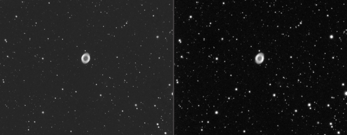

A mon avis ton image à la DSI (à gauche) est bien meilleure. Et ce serait encore meilleur sur un objet adapté à l'optique: M17 par exemple.
Si ton truc c'est les petits objets à haute résolution, alors échange ta 80ED contre un 200/1000, qui offre une meilleure résolution et qui est 2,25x plus lumineux qu'une lunette f/7.5 ;)

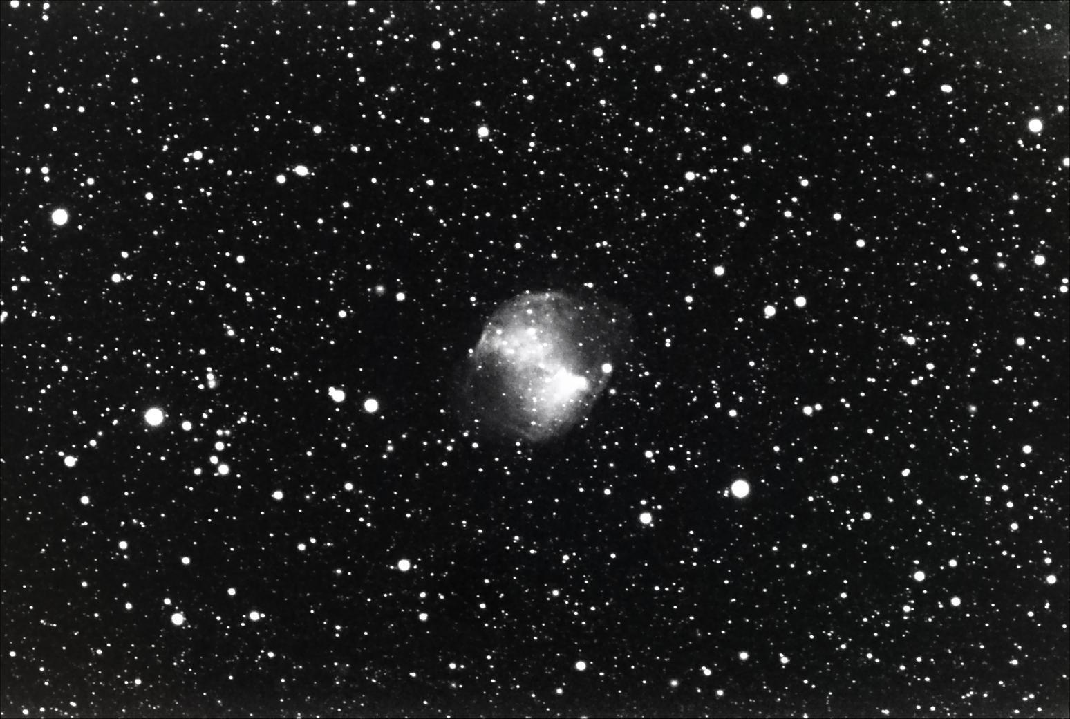

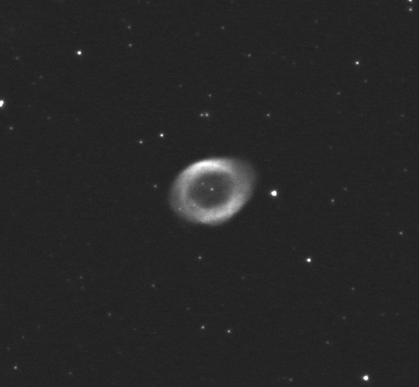

Je me suis mal expliqué :). L'image DSI tu l'a met en plein écran tu vois les pixels, alors que l'image de la 178 tu fais pareil et tu verras pas les pixels. Ok il y a pas plus de détails mais tu peux faire des tirage photo style A4 sans voir un pixel.
En gros ce qui me dérange sur la DSI c'est que tu peux pas afficher en pleine écran sans voir une pixellisation de l'image :/. et sinon il y a aussi le fait que sur l'image DSI j'ai à peu près 10 min de pose alors que la deuxième ASI c'est 500 sec :wub: (sur la première ASI il y à peine 120sec).
Ben en fait, c'est presque pareil... ;)
Je vois ce que tu veux dire avec les 'mégapixels'. Sauf que l'image de l'ASI à 100% n'est pas montrable. Il faut au moins la réduire de moitié pour que ça soit net et moins bruité. Mais bon, c'est vrai que même avec 1548px de large, ça remplit bien l'écran alors que la DSI fait un peu 'timbre poste'.

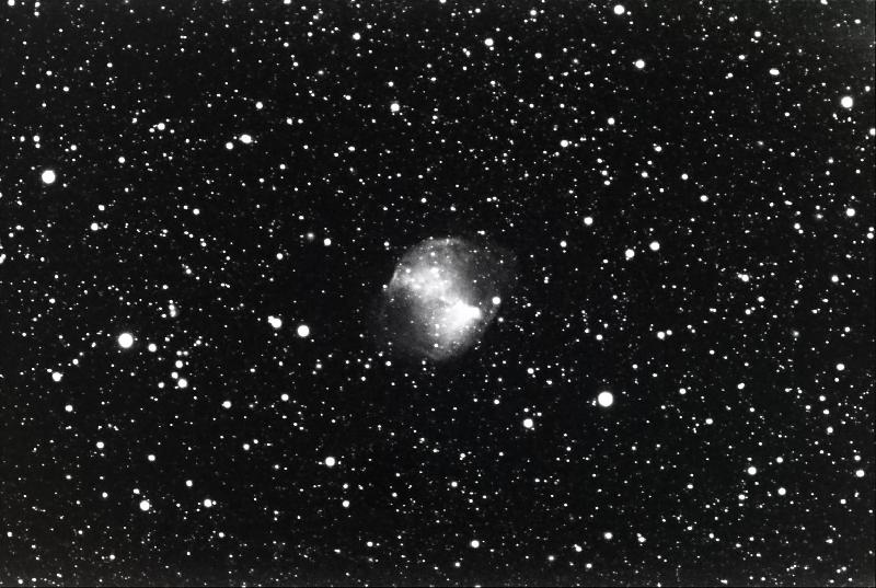

et la petite dernière avec l'ASI
J'ai effectivement des patatoide mais avoir ce grossissement avec cette résolution avec la DSI PRO II est impossible
Joli.
Je ne rejoint pas tout à fait Orion sur l'échantillonnage avec ces nouveaux capteurs. CMOS. On peut pousser plus qu'avec la CCD.
C'est vraiment une approche différente.
Avec la CCD on a des plus gros pixels et on fait du drizzle pour gagner en résolution, alors qu'avec la cmos les petits pixels sont tellement peu bruités que les brutes sont acceptables avec un échantillonnage plus serré et plus besoin de drizzle.
Maintenant il ne faut quand même pas dépasser le pouvoir de résolution du tube.
Avec la 80ED à F/D 7.5 la PSF fait 8u environ minimum (i.e dans le violet, elle augmente avec la longueur d'onde).
Avec des pixels de 2,4u ça te fait un peu plus que 3 pixels pour la psf. C'est pas mal en fait comme max raisonnable. Après la turbu lissera plus ou moins bien sur.
Par contre, tu veux chercher un échantillonnage plus serré, il faudra plutôt prendre plus de diamètre.
Concernant le DO, le guidage à la DSI pro2 sur DO devrait le faire bien. Par contre je ne la mettrais pas sur un chercheur pour guidage en parallèle,surtout que ce capteur (le même que la lodestar) préfère travailler en bin 2 en guidage.
