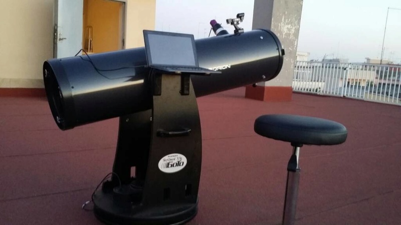

Le visuel assisté est bien plus développé de l'autre coté atlantique, voici une configuration simple
avec une ZWO pour faire de bonne observation en ville, car il semble que c'est de cette endroit qu'il observe, et que le visuel assisté s'affranchit bien mieux de la pollution lumineuse que le visuel pure.
