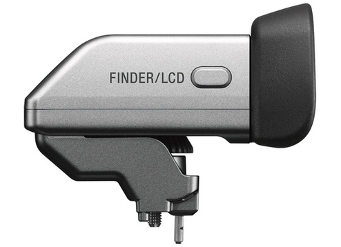

Au passage, ce concept d'oculaire électronique semble déjà utilisé dans d'autres domaines, comme on le voit ici sur de grosses caméras :
http://www.zacuto.com/gratical-evf

Il y a un FPGA sur ces viseurs électroniques, qui pourrait probablement servir à faire de l'empilement : en fait le hardware pour un oculaire électronique faisant de l'empilement à la volée existe probablement déjà, et peut-être que personne dans ce domaine n'a pensé que ça pourrait intéresser des astronomes amateurs.
On a une idée des prix pratiqués ? Ce pourrait une alternative intéressante, avec juste la partie visuelle (sans guidage, réalité augmentée, etc.), potentiellement meilleur marché, avec juste l'aspect le plus utile, quoi.
Modifié par Z80
À partir de 1650 € :) C'est du matériel pour caméras professionnelles (à vue de nez, je connais mal le domaine) et ça n'est pas utilisable tel quel étant donné qu'il n'y a pas de capteur optique.
Mon commentaire était surtout pour souligner que le matos nécessaire à un oculaire électronique (capteur sensible, processeur pour l'empilement et petit écran suffisamment résolu) existe déjà, et qu'en fin de compte il semblerait qu'il ne manque qu'un industriel ayant un peu de flair pour combiner tout ça sous forme d'un oculaire pratique à l'emploi.
Ah... Ca remet en perspective le prix demandé pour l'EVscope, du coup.
Ca devient plus une question de "est-ce que j'ai vraiment envie et besoin de ça ?" que "est-ce que ce n'est pas un peu cher pour ce que c'est ?"...
Le principe d'oculaire ou de viseur électronique existe depuis très longtemps. C'était déjà le cas dans les premiers camescopes. Aujourd'hui, pour les caméras et appareils photos d'entrée et milieu de gamme, la visée se fait plutôt sur un écran.
Mais ça se trouve pour pas "trop" cher.
https://www.amazon.fr/Sony-FDAEV1MK-CE-FDAEV1MK-Viseur-Electronique/dp/B009UUQ43S
