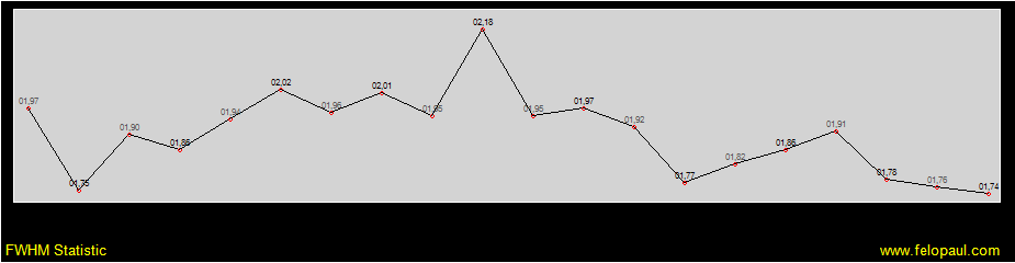

Résultat 19 poses de 300sec (1h35') conservée sur 20, voici l'évolution de la FWHM sans toucher à la map de toute la soirée.
Je n'ai pas tenu compte de la pose à 2.18, pas bonne assez mdrrrr
