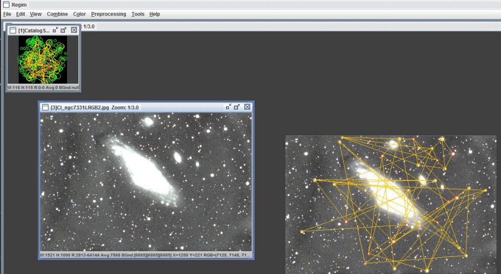

Ok version corrigée via Regim, vraiment pratique ce petit logiciel !
A pratiquer pour chaque image...Je l'avais oublié celui-là :D
petite différence avec plus de jaune et moins mauve je trouve.
merci à vous de me l'avoir fait remarquer !
Petit rappel, il est là :
http://www.andreasroerig.de/regim/regim.xhtml
Il a retrouvé 82 étoiles connues et comparer mes couleurs avec les couleurs connues de ces étoiles + correction ;)

Comme je te l'ai déjà ecrit, elle est superbe, tu a su faire ressortir les fins détails du cœur et donner un beau relief dans les bras, les couleurs ne me pose pas de problèmes...Je suis moi-même en pleine crise colorimétrique et je dois dire que REGIM que j'ai installé récemment -sous l'impulsion de Jean Claude- donne des résultats assez intéressants.

Cela m'a forcé à retourner voir ce que Régim pouvait apporter. Et je pense qu'avec le vert synth, c'est un avantage ce petit logiciel :)
