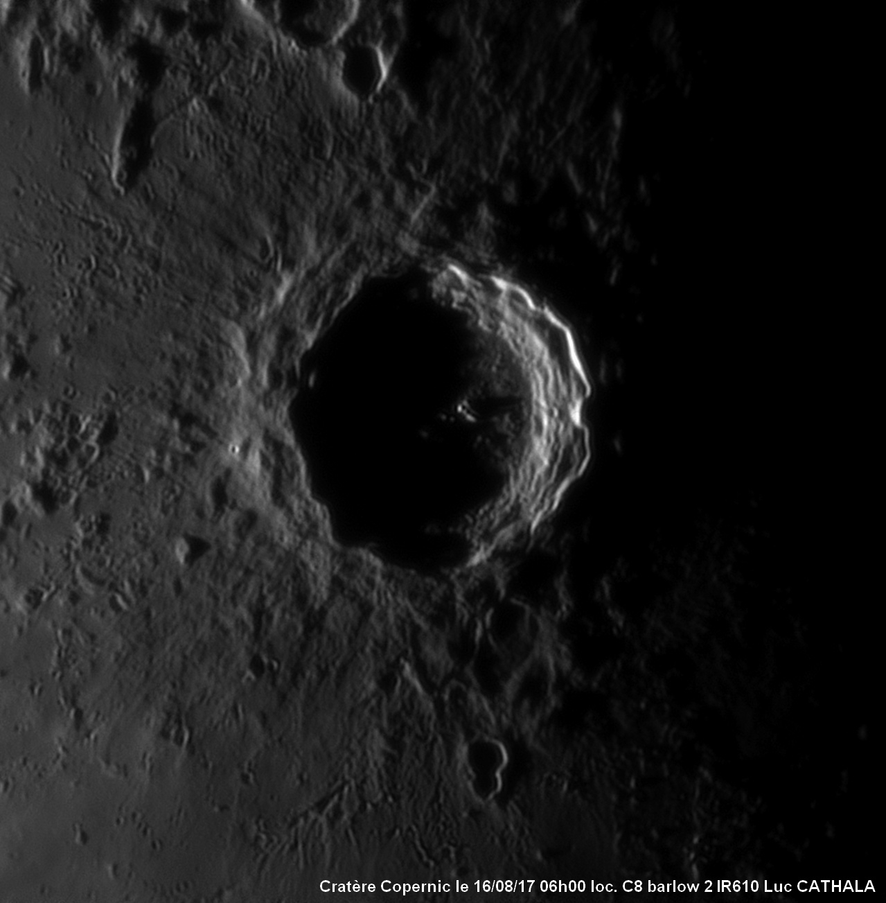

En vacance j'ai emporté mon C8 que j'avais acheté quand j'ai commencé l'astronomie fin 2005.
Il était content de sortir de sa boite, je n'ai même pas vérifié la collimation et j'avoue que je regarde les images du 625mm avec un autre œil.
En hauteur dans le Var la turbulence existe aussi ici.
J'ai fait un premier test avec la configuration que j'utilise sur le 625 mais c'était beaucoup trop.
Donc le lendemain j'ai repris les acquisitions avec la barlow 2 et la QHY5-III 178MM c'est un petit peu mieux.
Les rebonds sont revenus et les petits cratères ont retrouvés leurs bourrelets caractéristiques.
J'ai travaillé en IR610 puis 685 pour diminuer la turbulence.

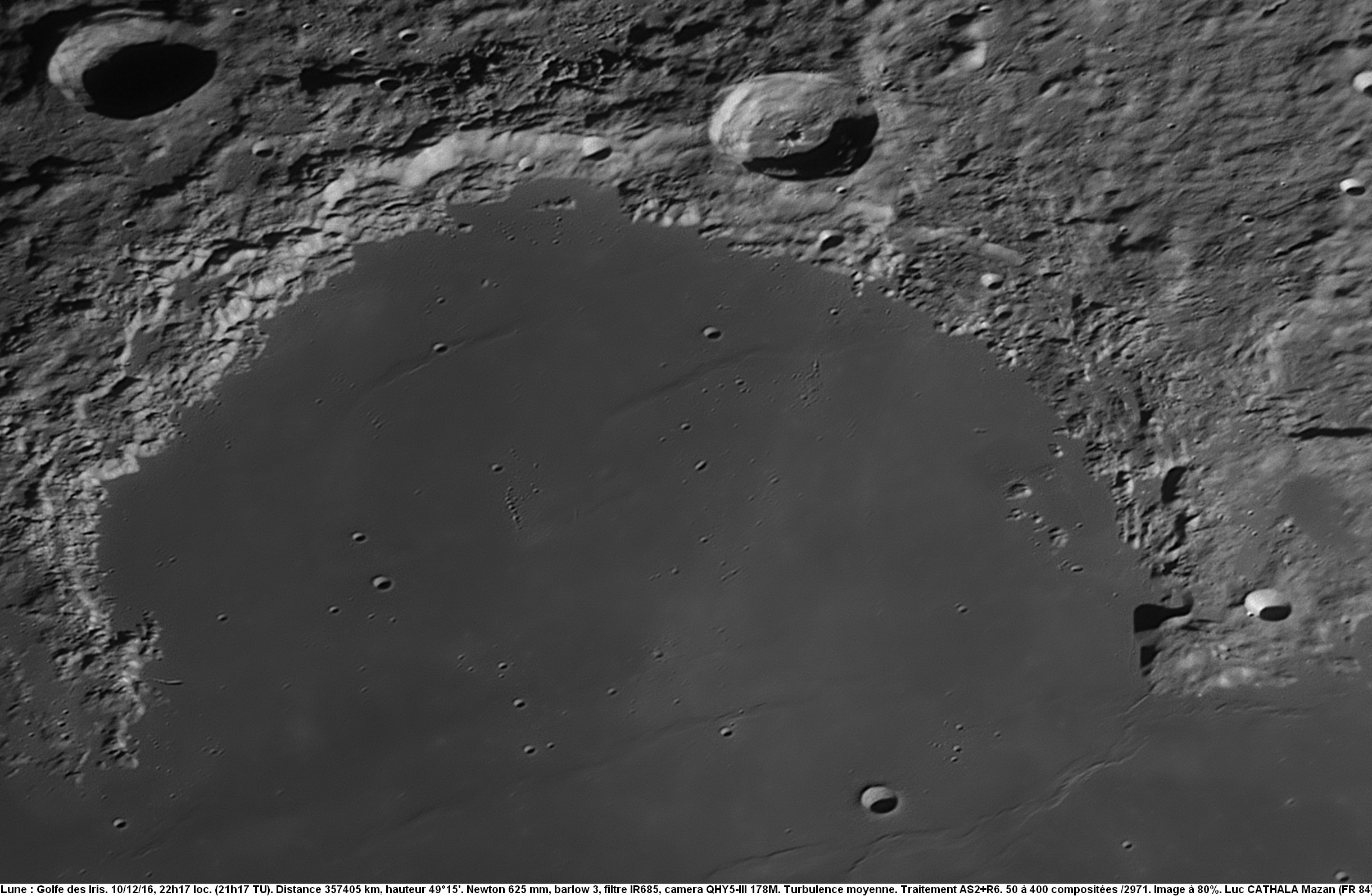

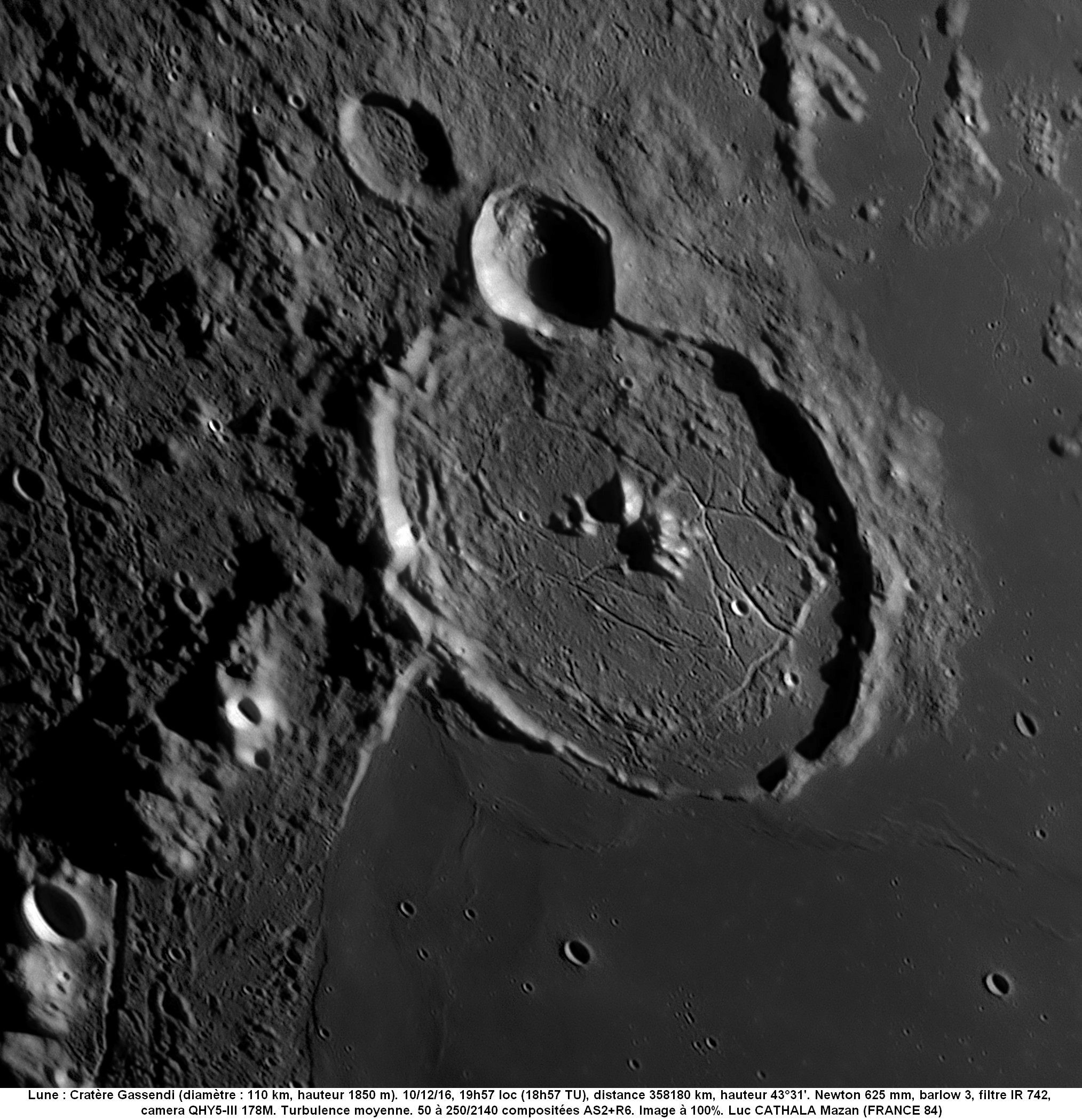

Vous aurez donc la version C8 puis une version avec le 625 mm prise dans ma collection ce sera l'occasion de revoir ces images.
Faire afficher l'image pour les voir à 100%.

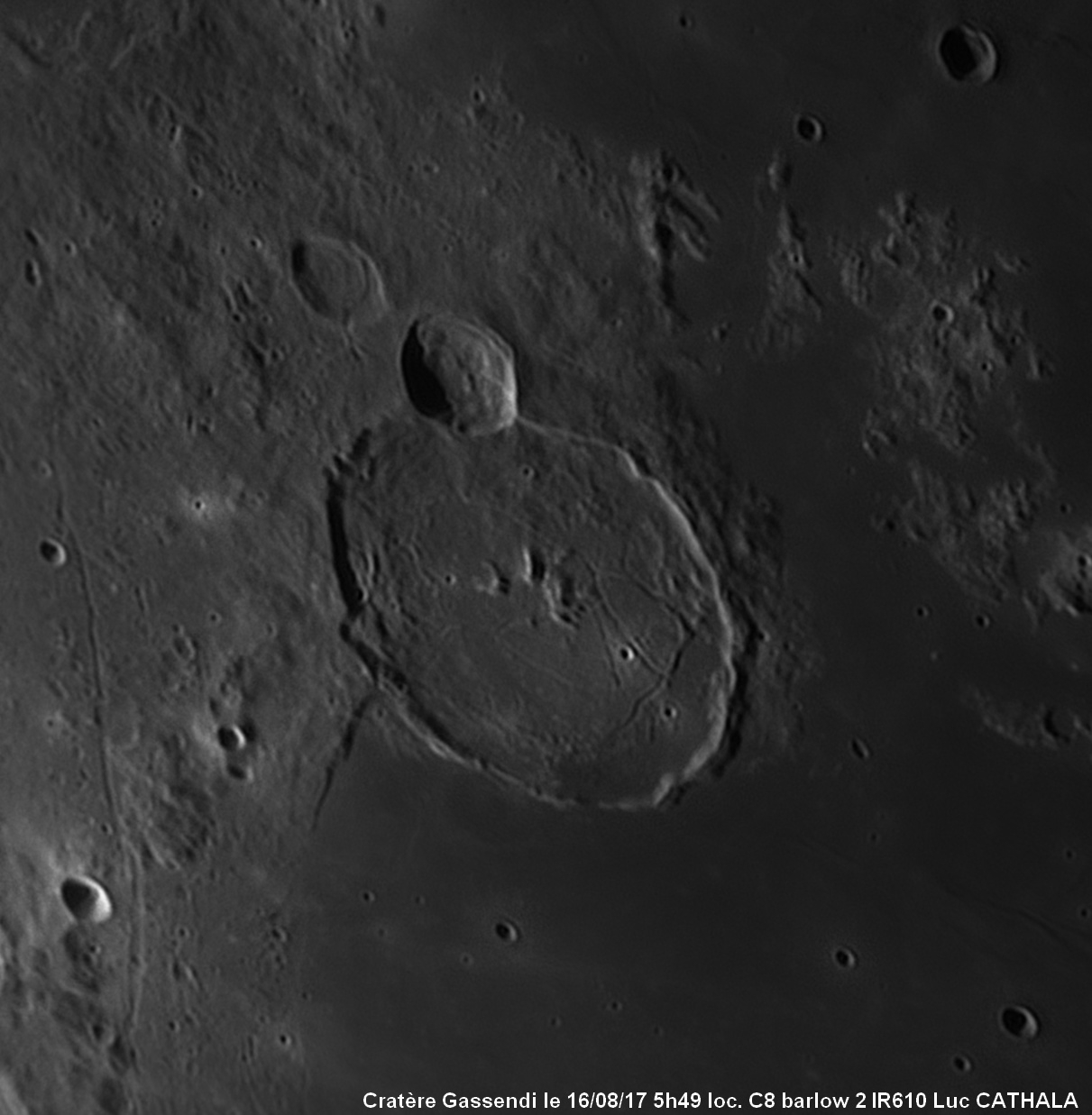

On commence avec Gassendi :

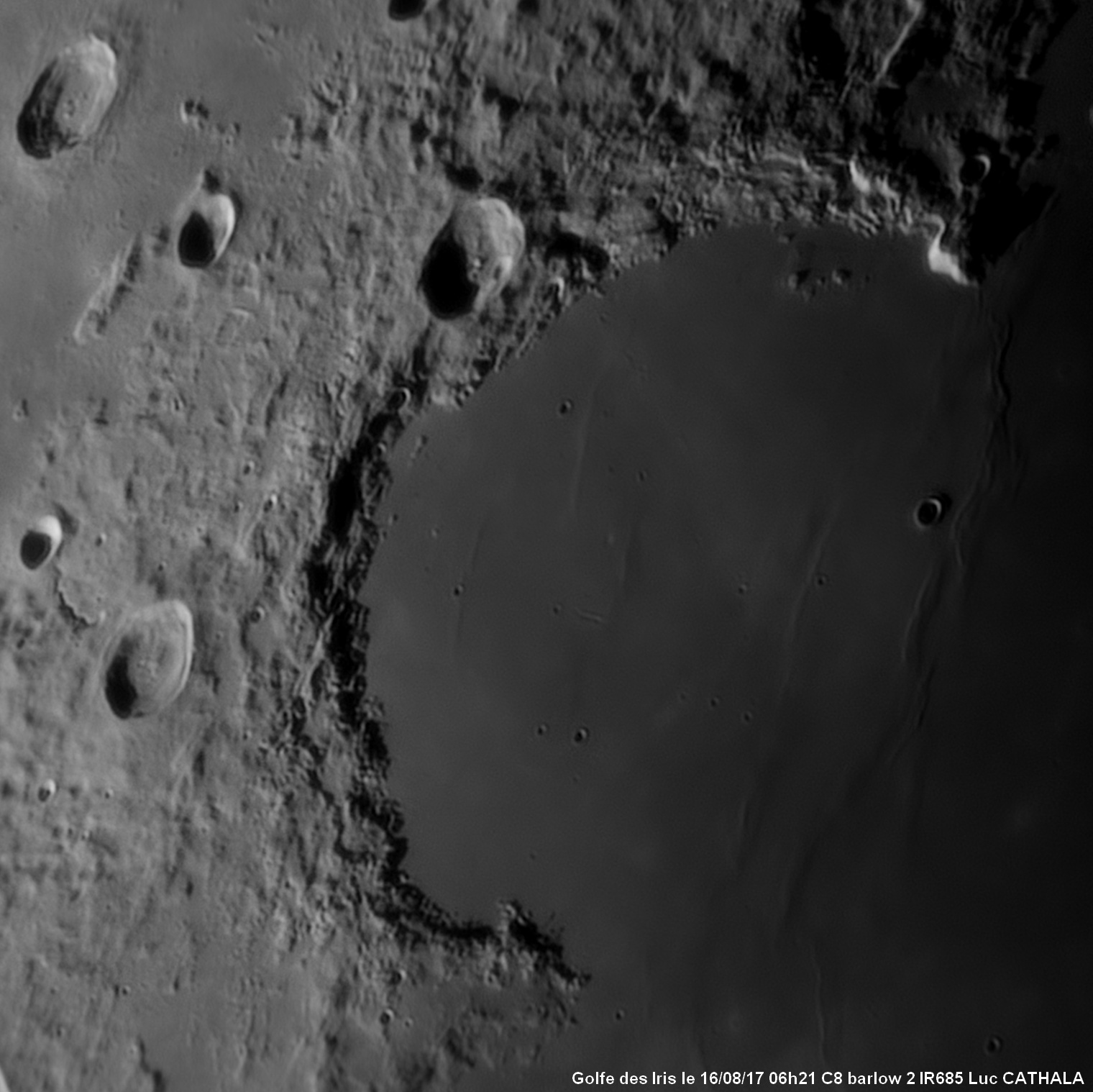

Le Golfe des Iris :

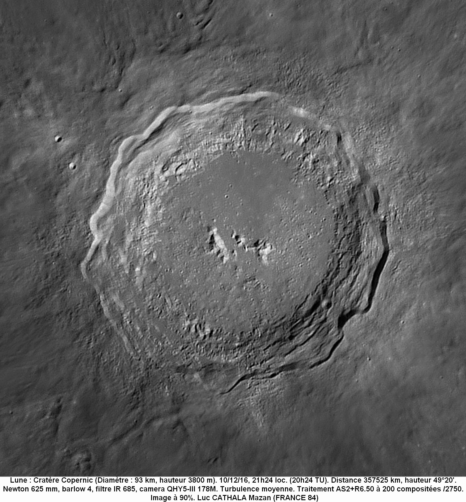

Copernic je n'ai pas d'image au 625 sous le même éclairage :

c'est pas mal du tout, et la comparaison entre le petit et le gros est tres bien aussi...
As tu utilisé le même protocole de traitement entre le C8 et le 625mm?
Les images au 625 sont sublimes (celle du C8 aussi, mais à côté, elles semblent du coup plus empâté que celle faite avec le monstre de 625mm ! ). La différence est saisissante !

Pour Exaxe le traitement est quasiment le même.

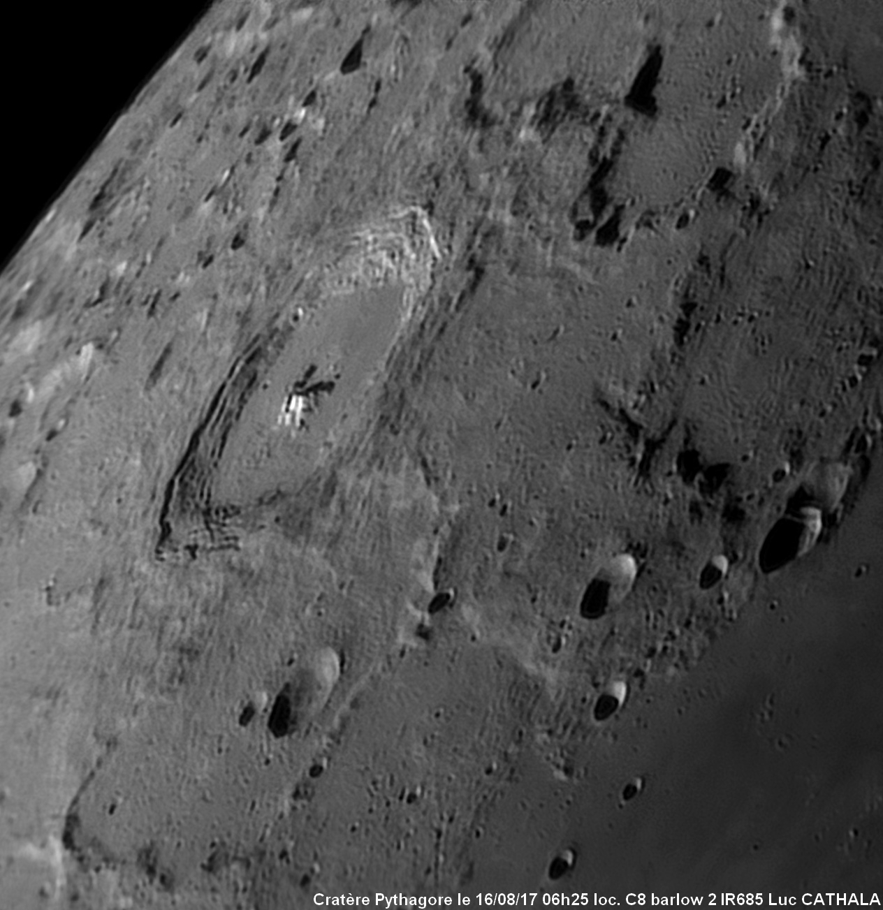

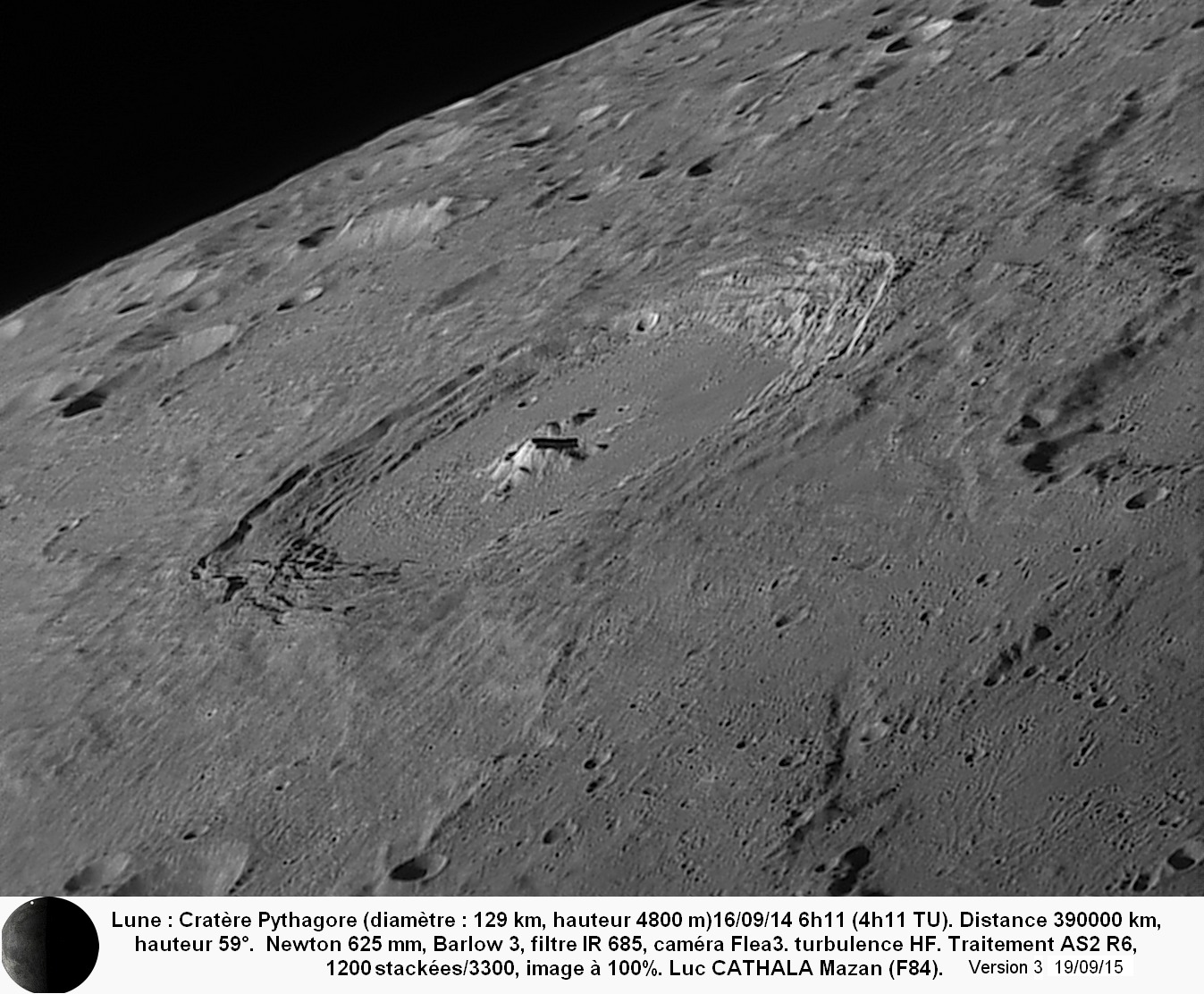

Une nouvelle image traitée du C8 avec ce Pythagore. Et une autre faite au 625 mm en 2014.
Faire afficher l'image pour la 100%.
La version au 625 mm :

C'était une bonne idée d'emporter le C8 avec toi, tu as pu continuer à faire du planétaire même en vacances. Ah c'est sûr rien à voir avec le monstre, surtout quand on voit Gassendi et Copernic !
