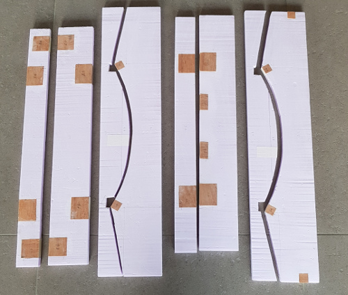

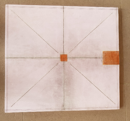

Dans le Dobson 400 "Strock like" que j'ai construit, hormis le miroir, les éléments les plus lourds sont la valise "socle/rocker" et, dans une moindre mesure, les tourillons.
J'envisage de refaire ces 2 éléments en sandwich composite mais j'ai quelques questions pour ceux qui ont de l'expérience en la matière:
  • Matériau pour l'âme: J'hésite entre du polystyrène extrudé ou du balsa. Y a-t'il des avantages qui plaident en faveur de l'un ou l'autre ?
  • Est-il utile de renforcer l'âme dans son épaisseur avec du carbone comme Serge Vieillard l'a fait pour les tourillons de son T400 (2 x carbone / balsa 6mm / carbone / balsa 6mm / carbone / balsa 6 mm / 2 x carbone) ?
    Il me semble avoir lu un post dans lequel il disait qu'à refaire il ne serait pas embêté à mettre du carbone dans l'épaisseur mais je ne le retrouve pas ...
  • Pour les champs de frottement des tourillons, je pensais stratifier une feuille (200 g/m2) puis y coller un film autocollant pour opacifier les fenêtre (comme utilisé par Jose9 sur son Strock).
    Serge Vieillard avait utilisé du "tissus de carbone poudré" mais, si j'ai bien retenu, par la suite, il a collé de l'ebony star dessus.
    En laissant la résine sur l'âme devenir légèrement collante avant de poser/encoller la feuille puis en laissant stratifier, le résultat sera-t-il suffisamment régulier ? Faut-il plutôt prévoir un contre-moule qui épouse la courbe ? Ne serait-il pas plus prudent de faire un champs en aluminium ?, Autre ?
  • Pour la valise, je pensais découper les panneaux et, si utilisation de balsa avec feuille de carbone dans l'épaisseur, stratifier uniquement les couches internes.
    Enduite, assemblage des panneaux par collage.
    Puis stratification de l'intérieur: Un premier U (panneau du fond et 2 panneaux latéraux) , ensuite une second U perpendiculaire au premier (panneaux du fond et 2 autres panneaux latéraux), enfin un anneau sur les 4 panneaux latéraux. Chaque face recevrait alors 2 couches de carbone mais les arrêtes n'en auraient qu'un seul.
    Le principe vous semble-t-il valable et possible à mettre en oeuvre (ajustement des lés de tissus avec problème de l'effilochage, ....) ? Avec un filet de colle cyanoacrylate à l'emplacement de la découpe, pourrait-on faire des découpes ajustées ?
    Ne serait-il pas suffisant de stratifier la face interne des panneaux avant assemblage par collage (sans aucune stratification des arrêtes internes - seules les arrêtes externes le seraient) ?
    Enfin, stratification de l'extérieur avec les 2 U puis l'anneau (plus facile à mettre en oeuvre qu'à l'intérieur).
  • Dernière chose concernant les inserts (fixation des tourillons, poignée valise, patins de teflon, grenouillères, ...): Plutôt que des douilles en laiton (difficiles à fabriquer ou à trouver), des petits bloc de contreplaqués (+/- 2 cm carré) comme âme aux endroits nécessaires ne peuvent-ils faire l'affaire ?
Merci pour vos réponses et conseils.

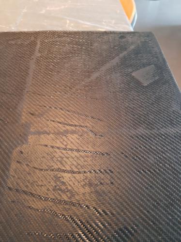

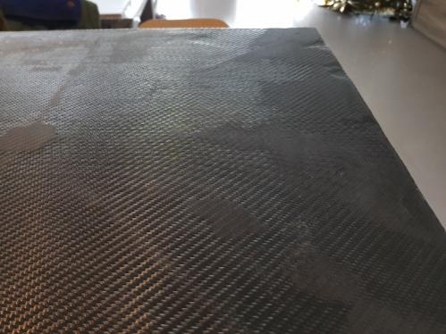

J'ai réalisé la valise mais ce ne fut pas sans mal.
Au point de vue du poids, c'est une réussite. Avec la quincaillerie je devrais passer de 11,9 Kg pour la valise originelle (CPT massif pour les flans, CPT 5,5 mm + Polystyrène pour le fond et le couvercle) à +/- 3,5 Kg.
Les premiers essais de rigidité sont concluant.
Le gros hic, c'est l'esthétique. J'ai manifestement fait plusieurs erreurs mais, on a beau lire les conseils, on n'apprends réellement qu'avec les travaux pratiques ....
Ici, j'ai stratifié la base sur une vitre préalablement enduite de cire de démoulage.
Je n'avais sans doute pas mis assez de cire ou j'ai démoulé trop tôt ou il fallait aussi enduire la vitre de résine (je ne l'avais pas fait car je ne souhaitais pas d'effet miroir). Résultat: certaines parties ont adhéré à la vitre et j'ai obtenu des parties "miroir" et des parties "tissu".
J'ai donc changé de méthode pour le couvercle et posé une feuille de démoulage sur la vitre. Rien n'a adhéré ... mais le plastique était trop souple et a fait plein de petites vagues effet "miroir". De plus, la stratification est différente sur les inserts de CPT sur lesquels j'ai aussi obtenu un effet "miroir".
Pour rectifier ces deux faces, je me suis dit qu'on bon ponçage avec des grains de plus en plus fin allait me rendre une surface impeccable et ... c'est une horreur.
Je n'ai pas trop envie de remettre une couche de carbone qui alourdirait la valise d'environ 0,4 Kg.
Je pensais à la peindre. Auriez-vous des conseils pour le faire (couche d'apprêt, type de peinture, couleur noire obligatoire ?) ou peut-être une couche de résine pigmentée en noir ?, autres idées ?
Modifié par yves piette

Bravo, gagner plus de 8kg (70%!) sur cette pièce, c'est une belle réussite. :beer:
Pour la finition, c'est dommage mais bon, l'important c'est le fonctionnel.
La raison des 'vagues' n'est pas que le plastique était trop souple mais bien que la pression était insuffisante. Il faut poser le plastique bien tendu sur la vitre, l'enduire d'époxy, poser le coupon, l'enduire 'à cœur' puis poser l'âme (en mousse ou 'nida') et enfin charger tout ça avec assez de poids (plomb, briques, sacs de sable,...) pour bien 'plaquer' le tissu.
Si les 'vagues' ne sont pas trop hautes, tu peux passer quelques couches d'enduit carrosserie et poncer jusqu'à obtenir une surface bien plane. Un coup de peinture et ce sera nickel! :)
Le noir n'est pas indispensable. En fait, du blanc est probablement plus intéressant pour l'extérieur, histoire de ne pas se prendre les pieds dedans. ;)
Modifié par OrionRider

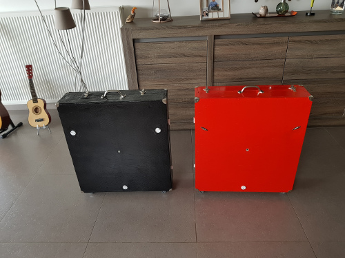

Ce fut long et laborieux mais le jeu en valait la chandelle.
J'ai terminé cette valise la semaine passée et elle a reçu sa "première lumière" lundi dernier.
Elle fonctionne bien même si les mouvements en rotation sont un peu plus durs qu'avec la valise en bois.
Il faut dire que, pour les surfaces de frottement des mouvements en azimuth:
  • Je me suis contenté d'adhésif pour paroi de douche / 3 patins de teflon pour cette valise
  • Pour la valise en bois, c'était un anneau de mélanine / 1 patin de teflon et 2 séries de roulements
Quelques photos:
En rouge la valise en bois: 11,9 kg
En noir la valise en carbone: 3,9 kg (pesé avec la quincaillerie)

Bravo Yves, c'est une belle réussite! :beer:
Là, ça doit être bien plus facile à déplacer. :)

Ce que je pense être mes différentes erreurs:
  • Pas assez de cire de démoulage sur la vitre. Il faut au moins deux ou trois couches.
  • Plis dans les feuilles de "plastique de démoulage". C'est un plastique assez fin et c'est difficile de ne pas faire de plis sur une grande surface. La solution serait peut-être d'utiliser du papier sulfu ou une feuilles de plastique plus épaisse (genre 0,3 mm).
  • Pas assez d'époxy sur le tissus et/ou le polystyrène
  • Poids insuffisant ou mal répartis sur le polystyrène mais la solution n'est pas simple lorsqu'on stratifie en une seule fois des parois verticales et horizontales. Je l'ai fait avec des planches et des serres-joints mais il ne faut pas trop serrer sous peine de déformer les planches et celles-ci ne sont pas toujours parfaitement planes ...
A refaire, pour une caisse aux dimensions très précises et aux angles droits bien marqués à l'intérieur, je pense que j'aurais utilisé la technique des cadres en bois remplis de polystyrène.
J'aurais stratifié bien à plat toutes les faces internes de la caisse.
Je l'aurais ensuite montée (champs en bois collés/vissés).
Enfin, j'aurais stratifié une à une les faces externes (le tissu recouvrant aussi les champs).
Je comprends mieux et pour la cire ça il faut cirer, cirer, car l'EPCI accroche dur tout comme les résines et voir des fois même bien cirer sa accroche.. Cail faut en mettre pas avoir peur rien que sur le toit du camping car +- 30kg et le pire les bulles, obliger de poncer pour crever la bulle remplir etc.. En tout cas bravo pour ce que tu fait
