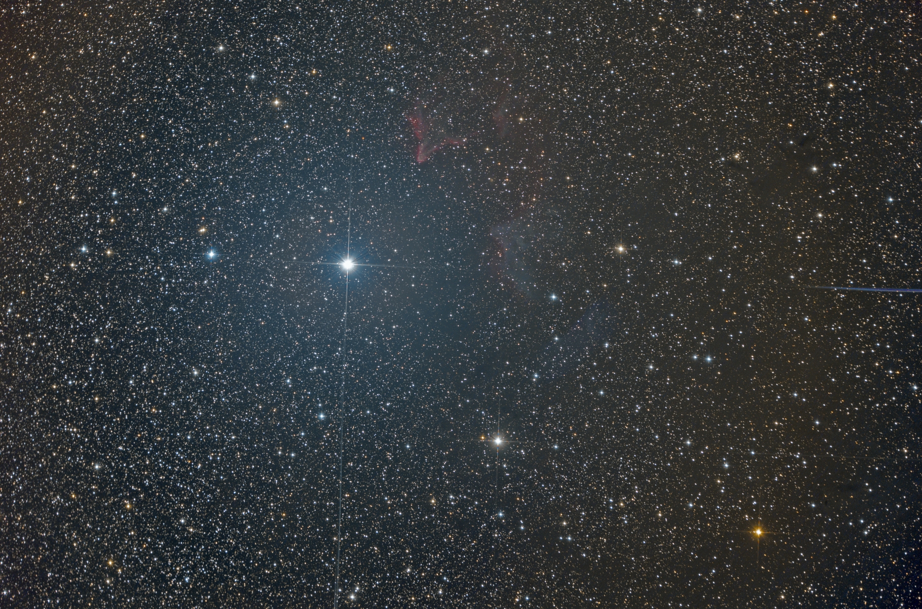

En première partie de nuit je me suis essayé à ce couple d'objets IC dans la constellation de Cassiopée.
Le setup utilisé : AZEQ6, T250, A7s.
413 poses de 30s.
Je pense que cette cible est à faire en bande étroite, cette étoile à proximité est bien trop brillante pour mon boitier et autant, je peux m’accommoder des aigrettes qui prennent tout le capteur, autant elle produit un vilain gradient bleu qui empêche de tirer les courbes pour ressortir les nébulosités. SI quelqu'un avait des suggestion pour améliorer la qualité de ce type de shoot, je suis preneur.
Lien vers la full
Si tu as les filtres pour narrowband, tu peux essayer, cela devrait améliorer étoile et gradient...
Sinon, il te reste l'option de faire une mosaïque en mettant l'etoile hors cadre capteur bas à gauche,puis autre séquence avec étoile hors cadre haut à gauche et dernière séquence avec étoile hors capteur milieu gauche...
Mais il devrait rester du gradient.
Tu peux meme faire 6 séquences autour de cette étoile,et compléter avec ta séquence actuelle...
ca fait beaucoup...
Moi, j'en sors une comme ca, je l'encadre... avec la date pour me souvenir du jour de l'année ou il n'y avait pas de nuages!!!
C'est un champ très très très difficile à saisir !!! ;):) L'étoile centrale est tellement vive, qu'elle illumine l'humidité ambiante et tout le correcteur de Wynne :) Le fantôme reste tout de même bien visible :)
A+, Philippe :)
Magnifique ! Même si le résultat n'a pas l'air de te satisfaire, vu comme ça c'est ahurissant pour qqn qui a galéré il y a bien des années :)
Merci hdryx
Merci xs_man, ta tolérance réchauffe le coeur ;)
JB, heureux que ca te convienne, je suis effectivement un peu déçu du halo autour de la grosse étoile centrale qui m'empèche de mieux travailler les nébuleuses d'à coté. Je suis sur qu'après tes galères d'il y a des années, le matériel d'aujourdhui et de demain t'aideront à y trouver de la facilité.

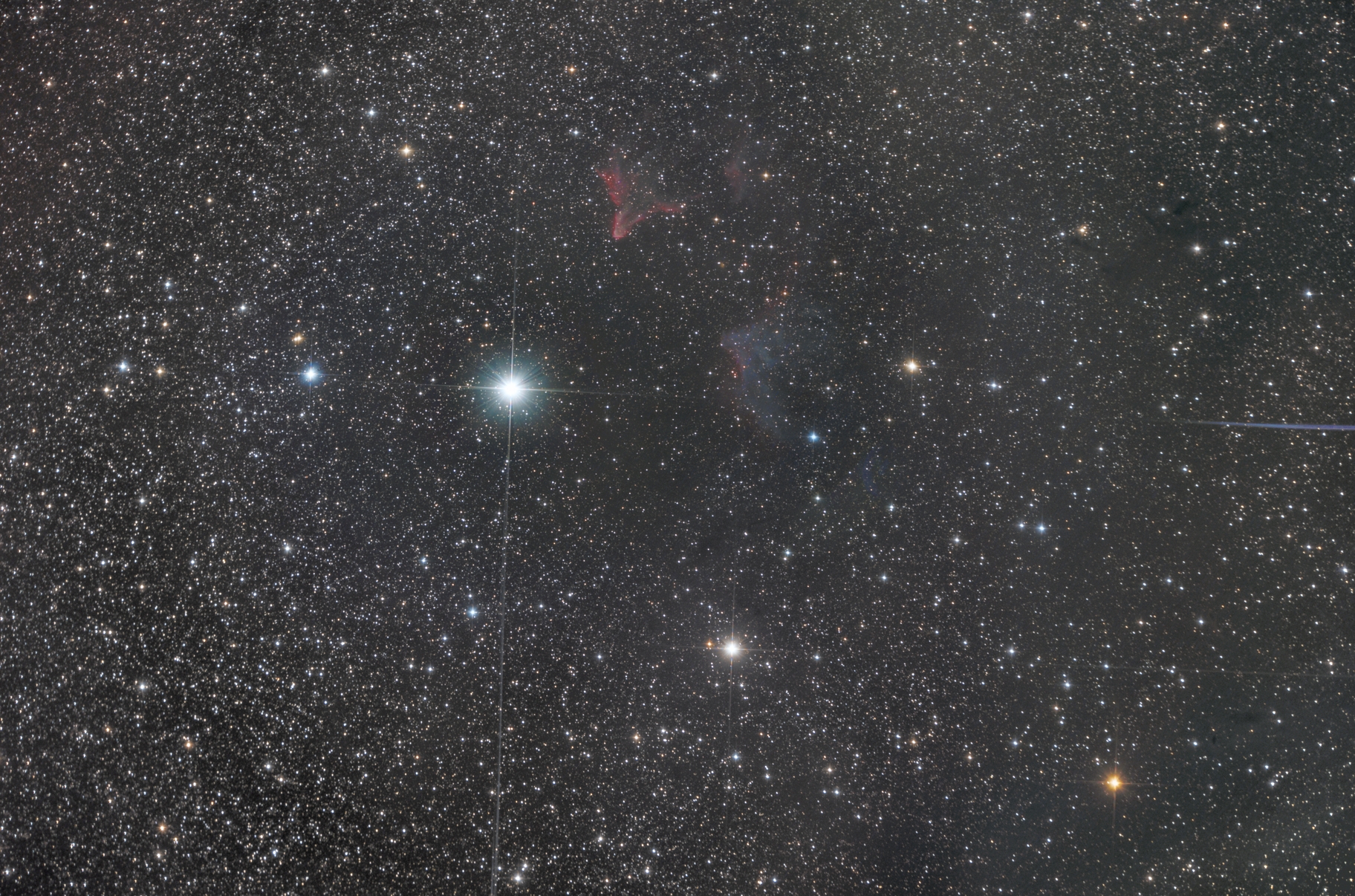

J'ai repris le traitement photoshop de cette photo et je pense être arrivé à un résultat plus satisfaisant. Vous en pensez quoi ?
