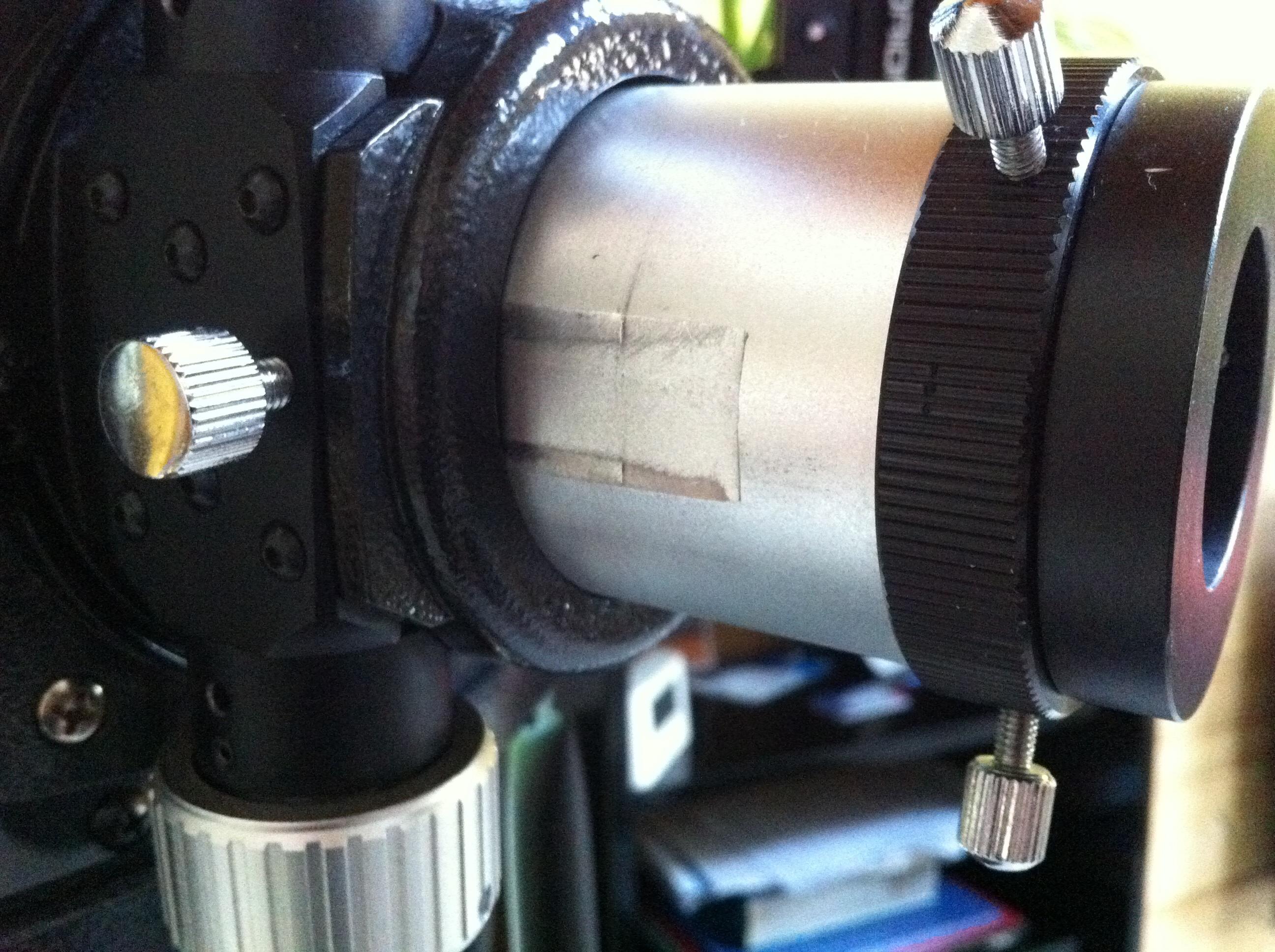

J'ai eu le même problème sur le mien ,j'ai résolu mon soucis en mettant un coup de lime pour augmenter la portée de la barre sur le meplat ,
Le changement a été radical , il accepte une bino et sa powermate sans broncher;)
comme c'est pas tres clair je joint une photo
en fait ,la petite barre qui entraine le PO ne porte que sur deux arrêtes et la friction n'est pas suffisante
en esperant que cela puisse t'etre utile
Thierry

@Chatbleu54, en effet il n'y a qu'une vis, mais ce n'est pas ça car quand le PO est enfoncé entièrement et que je tourne la molette, il ne sors même pas, ce ne vient donc pas de la vis.
Oui c'est ça c'est un pb connu et c'est expliqué dans cette vidéo:
Merci pour votre aide, en effet ça me semble être ça car on voit bien sur la photo ci-dessous que la tige ne touche que les deux coté et pas tout le méplat, donc il faut que je m'achète quelque chose pour abraser cela car la lime que j'ai est bien trop rugueuse (si je puis dire)

Problème résolu, et en effet il y a une petite vis sous la partie noir que j'avais démonté que je n'avais pas vu :b:
un membre de mon club lui me l'a montré et me l'a réglé, la molette de la MAP est un peu plus dure, j'avais aussi donné un coups de line et ça tien visiblement, comme quoi, on en apprend tous les jours. ;)
