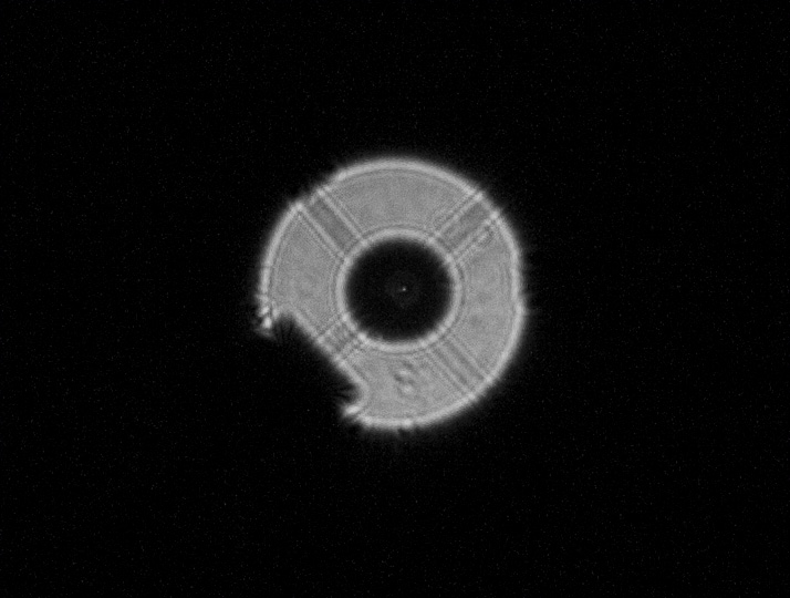

Dans le but d'améliorer les reglages de mon tube, voici une photo en intra ou extrafocale je ne sais plus, d'une étoile.
Par rapport à cette dernière pourriez vous m'aiguiller sur ce qui ne va pas s'il vous plait?
La colimation? Le trefoil? (la bouillasse sur mon capteur lol)? etc etc...
Vous en remerciant par avance :)
Il semblerait que tu ai une tache de diffraction en direction du PO donc un instrument légèrement decollimaté, il faut que tu bouges l’étoile dans le champ de l'oculaire vers cette légère diffraction et que tu peaufine ton réglage en réglant les vis de ton 150mm jusqu’à obtenir une focalisation correcte, ensuite tu recentre l’étoile et tu teste la colim etc... etc... jusqu’à obtenir une excentration nulle :be:
Non: à cette distance de la mise au point, l'offset décale la silhouette de l'ombre du secondaire loin de là ou on voit le tube du PO rentrer, même avec une collimation correcte.
On ne peut rien dire sur la collimation avec cette image; il faudrait s'approcher bien plus de la mise au point (et utiliser éventuellement une barlow pour gonfler l'image).

Ok merci à vous, je reposterai une photo moins défocalisée pour mieux juger alors :). De toutes façons je vais démonter mon primaire pour le debrider donc tout sera à refaire... au secours XD
