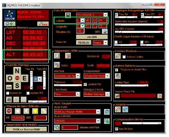

Voir dans EQMOD une altitude à -25° me choque un peu
Ton tube est-il en fait un instrument de géologue ? ;)
Il faut déjà synchroniser EQMOD et la monture, c'est-à-dire définir une position de PARK correcte quand tu allumes ta monture connectée, avec le tube qui pointe vers la polaire (décli 90 °) et les contrepoids en bas.
Par contre je ne sais plus comment on fait mais ce n'est pas compliqué (voir doc EQMOD). Il faut aussi que le suivi soit mis en mode sidéral dans EQMOD, évidemment.
A mon avis le pb est dans EQMOD et son initialisation au départ de la session.
+1 avec Pulsar, je n'avais pas vu pour la latitude...
Bizarrement et je me suis tjs pose la question mais EQMOD ne récupère pas automatiquement la latitude et la longitude qui sont renseignee dans CDC. Dans EQMod, il faut reindiquer les 2 coordonnés.
Poste la fenêtre de réglage d'EQMOD en ayant développé la partie de droite.

euhhh, moi je parle d'altitude, pas de latitude
sans EQMOD il faut 2 choses :
- renseigner LATITUDE et longitude de sa position
- mettre la monture en position de "repos" au démarrage (tube vers la polaire et CP en bas) et initialiser correctement EQMOD pour que l'ALTITUDE qu'il indique soit bien celle de la polaire (donc vers 42° en Corse)

Pulsar:les 2 valeurs que j ai encadrés en vert doivent être les mêmes. pas compris ce que tu veux dire. désolé.
dans CDC, on rentre longitude et latitude de son lieu d'observation
puis on connecte CDC a la monture par EQMOD en renseignant dans la fenetre eqmod longitude et latitude de son lieu d'observation
une fois connecté, les 2 cadres verts sont identiques.
Manuel: dans la fenêtre de reglages d'eqmod, tu changes a chaque fois entre ST4 et pulse guiding? (capture du mode simulation donc tout n 'es tpas renseigné)
