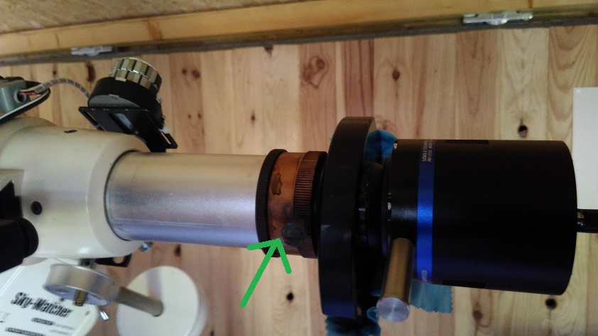

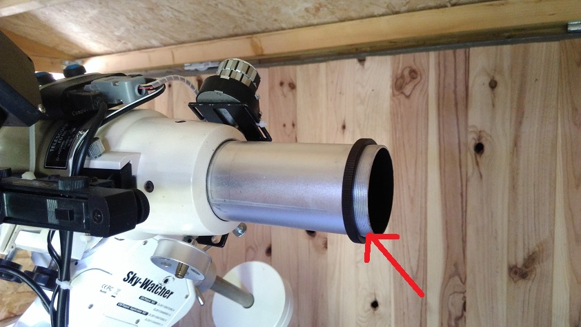

Quelqu'un pourrait il me dire quel est le filetage du système de serrage (au bout de la flèche rouge sur l'image) sur un porte oculaire d'origine d'une skywatcher ED100/900 ancien modèle ( couleur champagne).
Mon but étant de remplacer la pièce au bout de la flèche verte par une pièce de ce type : https://www.pierro-astro.com/materiel-astronomique/accessoires-astronomie/bagues-adaptatrices/porte-oculaire-coulant-50-8mm-4-en-1-serrage-annulaire-compatible-m68-zeiss-2-7-a-p-m60-vixen-m56-synta_detail

Faudrait vérifier que c'est bien du M56, mais ce n'est pas sorcier..."56", c'est le diamètre jusqu'au pointes du fil mâle en mm.
Je suis un peu confus par l'explication de la pièce chez Pierre-Astro, comme chez Skywatcher j'ai vu du M56 mâle et du M54 femelle (plus récent, sur mon Newton 130mm) sur les tubes PO alors que P-A parle de M56 femelle...sauf s'ils veulent dire que c'est du fil femelle sur la pièce.

Je suis d'accord avec toi sixela. J'ai également vu M54 et M56. Du coup je ne sais plus trop mais la réponse de skywatcher707 est visiblement pertinente puisqu'il me semble que les portes oculaires étaient les même sur les 80, 100 et 120 ED.

Mais si, tu sais: si le fil est externe il est M56, s'il est interne il est M54. C'est juste la description chez Pierre-Astro qui est un peu confuse (comme selon moi quand il disent "fil femelle" il veulent dire que le fil de l'adaptateur est femelle, mais ce n'est pas précisé).
Et en effet, les ED80/100 comme le tiens ont un fil mâle M56.
De toute façon, ce n'est pas sorcier: un latte suffit pour mesurer le diamètre extérieur du fil mâle.
