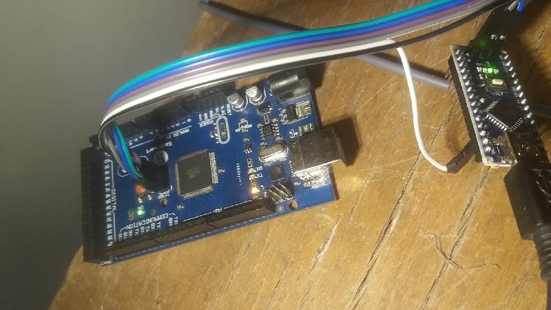

Je ne retrouve pas cette irrégularité.
Prochaine étape : brancher l'oscillo sur les pins du moteur cette fois.

Je me suis lancé dans le décodage du protocole EQMOD avec mon petit analyseur logique;
J'ai l'impression que c'est un pb soft : il me semble que certaines commandes ne sont pas envoyées pendant l'initialisation, ce qui expliquerait que le premier mouvement demandé plante.

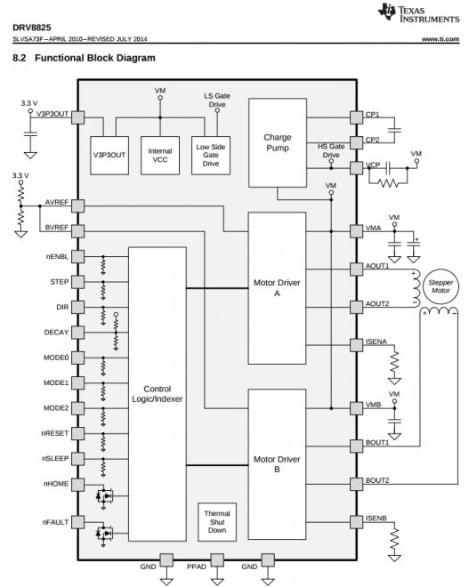

Attention ! La masse de l'oscillo doit être à la terre, celle de l'alime de tes moteurs, peut-être aussi (si elle n'est pas double isolation), donc tu peux potentiellement faire un CC !!!
Le mieux c'est de te prendre la mesure sur la pin AISEN ou BISEN (la masse de l'oscillo doit être à la masse de la carte).
Purée, quel hachoir, ce DRV8825 !!! Quel bonheur, les TMC, à côté !

Si je ne dis pas de conneries, ça doit être là où tu as mesuré la tension pour régler le courant...
Je crois que je vais m'y souder un petit fil pour pouvoir l'attraper avec la sonde...
Sonde branchée sur ESIN ISEN A ou B je sais pas trop

Le seul truc que j'ai creusé, c'est que je me suis dit que ça pouvait venir du bootloader de l'atmega.
Je l'ai donc mis à jour, c'est marrant à faire :
http://www.gammon.com.au/forum/?id=11633
Mais c'est un échec.
Je soupçonne la partie convertisseur série, assurée par un second Atmega.
Je vais creuser ça.
En toute transparence, je n'ai pas ces problèmes sous windows.
