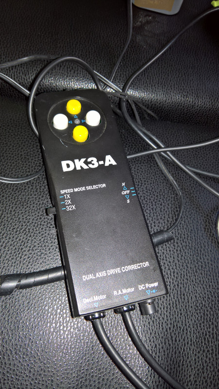

J'ai une CG5 acheté d'occasion avec motorisation DEC et AD.
Je rencontre des soucis avec la DEC et je trouve peu de ressources sur la raquette DK3-A.
Du coup je me demandais s'il était possible de la remplacer par autre chose ? Et s'il était possible de la piloter via un PC grâce à un projet similaire à EQMOD.
Merci.

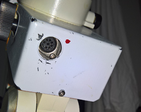

EDIT: apparemment ce sont des moteurs type MT1 (vixen) car ça ressemble beaucoup + connecteur 8 DIN. Ou alors c'est une copie. Visiblement il faudrait une raquette DD3. Bon là je viens de démonter la DK3-A, j'ai trouvé un transistor avec les 3 pattes qui se touchent, c'est un peu merdique ce truc. Enfin je suppose que c'est un transistor, il a 3 pattes mais il est placé sur un dissipateur et est en entrée de l'alimentation !

C est un régulateur de tension si il est mort il suffit de le changer souvent il est associé à une diode à vérifier également
C'est vrai qu'il y a une odeur d'électronique cramée dedans mais je n'ai pas localisé le composant.

Entre temps j'ai découvert que mon modèle de CG5 est une copie de la GPDX sur laquelle on peut adapter un kit GoTo EQ5. Du coup je me tâte, ça me permettrait de la piloter avec EQMOD mais en soi je ne suis pas fan des GoTo. Mais le kit n'est pas donné (400€) et il faut que je change les moteurs (MT1) qui sont pourtant bons. Mais c'est moins cher que la raquette DD3 (419€) c'est un comble...
