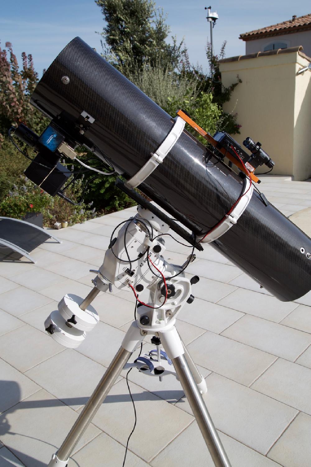

Voila plusieurs fois que le tube touche le trépied quelques minutes avant le passage au méridien, évidemment pour des cibles souvent photographiées ( cephée , cassiopée, cygne, ... ) .
J'ai bien essayé d'avancer le tube , mais la je suis au max si je veux garder un bon équilibrage.
Shootant de chez moi , la gestion du retournement au méridien est automatisée , quand c'est possible je le surveille, hier je me suis endormi sur le canapé une fois de plus.... :confused:
Ce retournement est fait sous SGP , il y a bien une option pour l'anticipé mais je me dit que le tube touchera de l'autre coté si on le fait plus tot.
Matériel newton 200/1000 sur AZ EQ6

Ou une autre idée, je joins une photo au cas ou il y ait une astuce pour equilibrer le tube

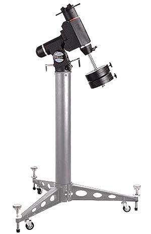

ça ne marche pas bien ce pied?
Et tant que l'on parle de ça, ce genre d'accessoire marche bien pour une Heq5 ou cela crée t'il des problèmes de stabilité?

Le machin à roulettes, ce ne sera pas assez stable. C'est bien pour du visuel.

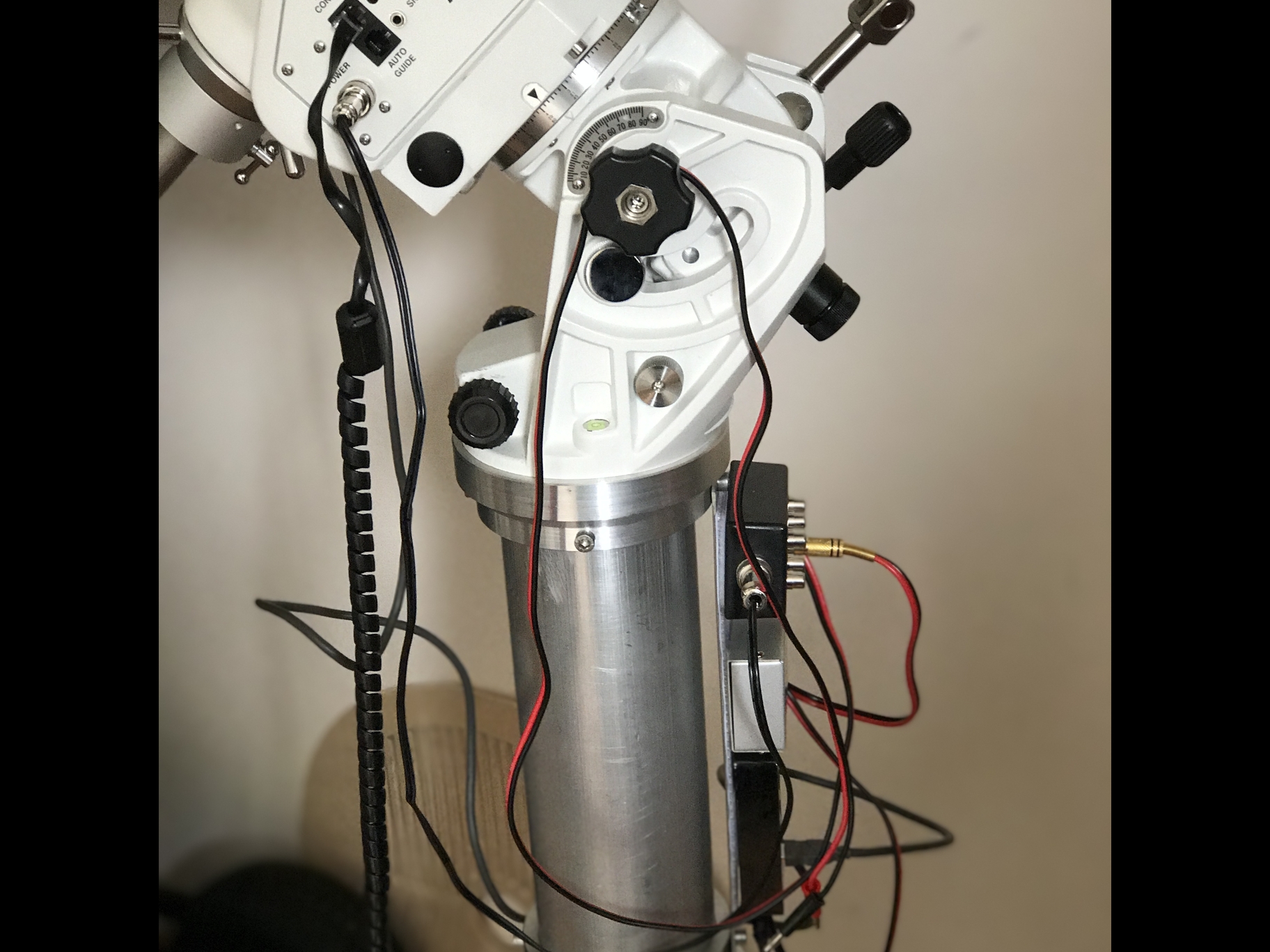

Pour remédier au problème de contact pieds tube, C8+ m'a fabriqué une belle colonne allonge dont la conception et finition semblent bien meilleures que l'allonge SW.
La solidarité de l'ensemble est assuré par une tige filetée qui prend la plaquette porte accessoires, le trépied, la colonne et vient se visser dans la monture
On a ajouté une plaque inox à l'arrière sur laquelle sont fixés une multiprise RCA qui permet de délivrer du 12V, un petit régulateur 12V->5V et un hub usb alimenté par ce 5V.

Un autre détail. Sur le plateau supérieur de la colonne qui est en alu lisse, les mouvements de réglage d'azimuth sont plus fluides que sur le trépied
