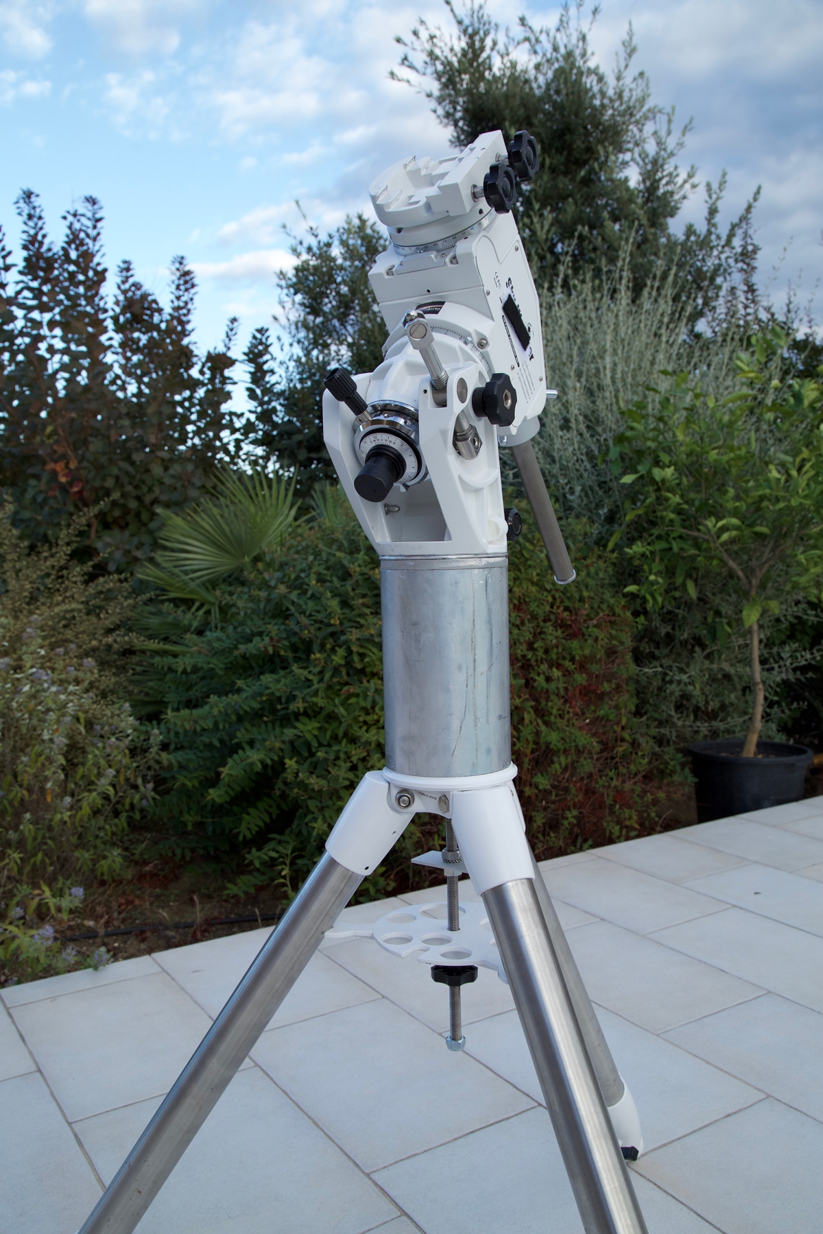

Superbe allonge , la mienne semble fonctionnelle , mais bien moins jolie
Ta tige filetée est elle vissée en même temps dans ton trépied et la monture ? Si oui n as tu pas un peu de jeu résiduel ?
Je me suis emmerdé à virer le filetage de la tige filetée sur 5 cm pour avoir une zone de jeu comme avec la barre d origine. J ai fait une cale au dessous avec 2 écrous fixes au frein filet
Modifié par mbnb24
Non pas de jeu , c'est le même pas de vis trépied et monture , de plus la monture est bien maintenue sur le support supérieur grace aux 2 disques qui "épousent" ses reliefs.
La partie inférieur est fixée par 2 boulons sur le trépied.
Ca ne bouge pas.
Si tu as 1/4 ou 1/2 tour de vis entre le moment où ta tige atteint la monture et celui ou ta vis attrape ton pas de vis tu n as plus de mise en pression de ta monture sur ta colonne. C est pour ça que j ai usine (si on peut dire) mon pas de vis pour qu il n attrape pas le pas du trépied lorsque je visse dans la monture
J ai 4 à 5 cm sur lesquels je n ai plus de pas de vis sur la tige au niveau du trepied
