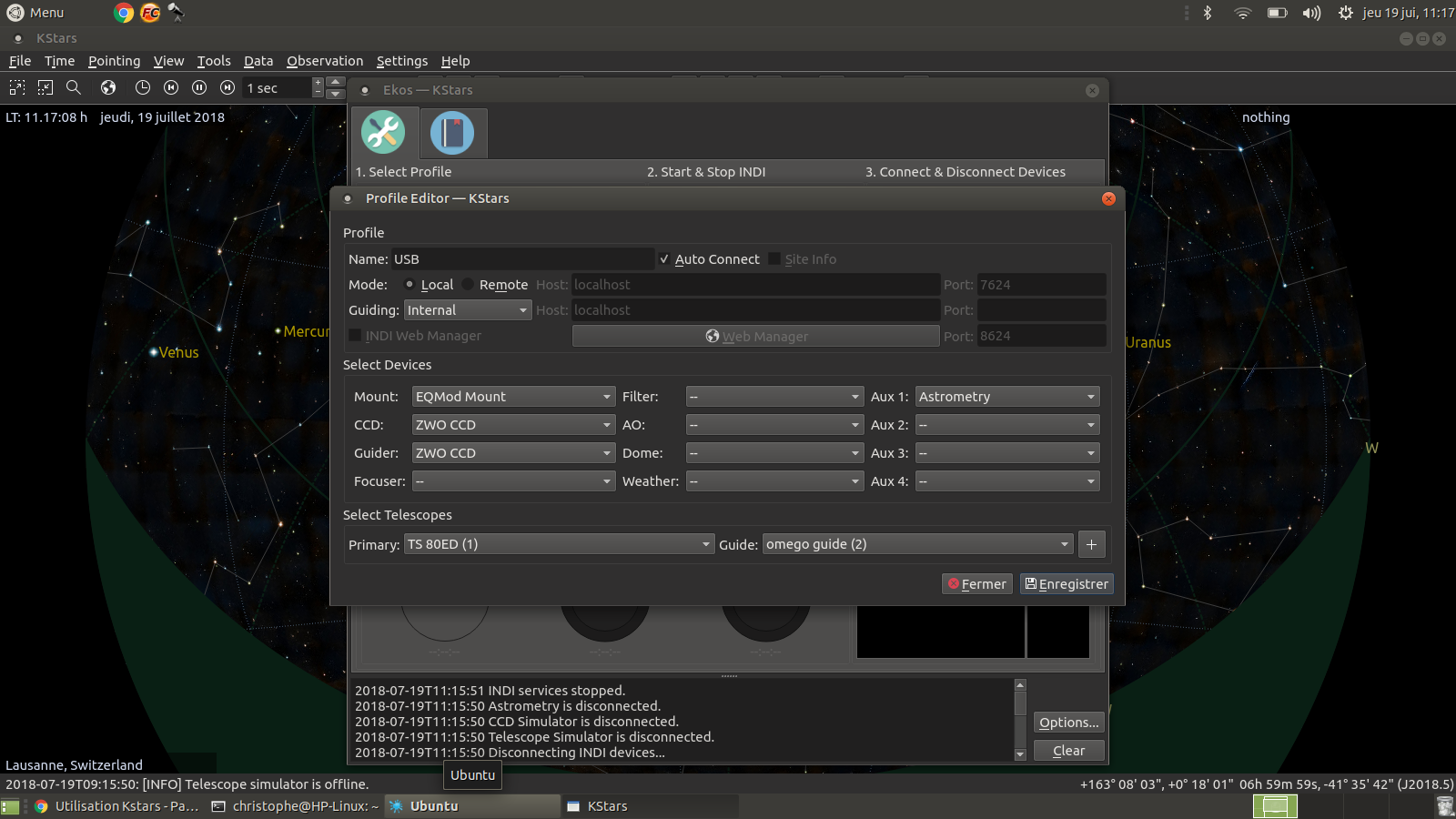

ch_porchet Posté 12 juillet 2018 Posté 12 juillet 2018 bonjour j'ai se message qui apparaît depuis peut,enfin il me semble,comme je peut le résoudre Citation 2018-07-12T18:09:48: [ERROR] Error loading user configuration. Unable to open config file. Error loading file /home/christophe/.indi/Astrometry_config.xml: No such file or directory. To save user configuration, click Save under the Configuration property in the Options tab. Merci

ch_porchet Posté 18 juillet 2018 Posté 18 juillet 2018 (modifié) Le 12/07/2018 à 20:12, ch_porchet a dit : 2018-07-18T18:29:04: [ERROR] Error loading user configuration. Unable to open config file. Error loading file /home/christophe/.indi/Astrometry_config.xml: No such file or directory. To save user configuration, click Save under the Configuration property in the Options tab. personne peut me dire de quoi cela vient ,car depuis l'astrometry ne fonctionne pas du premier coup Modifié 18 juillet 2018 par ch_porchet
gehelem Posté 18 juillet 2018 Posté 18 juillet 2018 Toi, tu as encore bidouillé des trucs Faut tout nous dire ! Tu n'aurais pas par hasard tout réinstallé et oublié de remettre astrometry ?
ch_porchet Posté 18 juillet 2018 Posté 18 juillet 2018 non j'ai rien changé, c'est arriver du jour au lendemain.... d’ailleurs maintenant ,enfin se soir,mais en version online sa fonctionne plus.....
gehelem Posté 18 juillet 2018 Posté 18 juillet 2018 Dans un terminal : ls -l /home/christophe/.indi/ Et donne la sortie
ch_porchet Posté 19 juillet 2018 Posté 19 juillet 2018 Cela me donne "Aucun fichier du dossier de ce type"
gehelem Posté 19 juillet 2018 Posté 19 juillet 2018 Il y a 1 heure, ch_porchet a dit : Cela me donne "Aucun fichier du dossier de ce type" Avec des copier/coller stp : La commande et le résultat
ch_porchet Posté 19 juillet 2018 Posté 19 juillet 2018 Ok je vais le faire dans petit moment, et je met le résultat. A toute
gehelem Posté 19 juillet 2018 Posté 19 juillet 2018 je pense que tu as mis dans ton profil Ekos le driver astrometry dans un des auxiliaires il ne faut le faire que si tu comptes confier les réduction astrométriques au serveur indi distant s'il existe. C'est rare d'avoir à faire ça, et il faut dans ce cas aussi sélectionner "distant" dans l'onglet "Align" ekos Du coup si tu marches en local, quand tu démarres ton profil ekos, il essaie de charger la config du driver astrometry distant, qui n'existe pas. C'est ça le message d'erreur, tu l'auras toujours tant que tu n'auras pas sauvegardé le profil dans le control panel. Pour refaire marcher ton astrométrie, enlève le driver astrometry de ton profil ekos, et utilise la coche "offline" dans l'onglet "Align" d'ekos : Comme ça, l'astrométrie sera confiée à la même machine que celle qui fait tourner kstars Ce sont des hypothèses, il faut nous dire quelle est ta config : kstars sur un PC et serveur indi sur un RPI ou autre ? Tout sur un PC (portable) Pc qui fait marcher VNC pour ouvir une session sur un Rpi ou autre ? ...
ch_porchet Posté 19 juillet 2018 Posté 19 juillet 2018 hello alors j'ai du me planter la première fois en tapant ta commande ,car maintenant sa me donne cela. christophe@HP-Linux:~$ ls -l /home/christophe/.indi/ total 72 -rw-rw-r-- 1 christophe christophe 7307 jui 19 01:24 'EQMod Mount_config.xml' -rw-rw-r-- 1 christophe christophe 6375 mai 17 22:21 'EQMod Mount_config.xml.default' -rw-rw-r-- 1 christophe christophe 591 jui 19 01:24 ParkData.xml -rw-rw-r-- 1 christophe christophe 995 jui 19 01:24 ScopeConfig.xml -rw-rw-r-- 1 christophe christophe 5223 jui 13 21:02 'Telescope Simulator_config.xml' -rw-rw-r-- 1 christophe christophe 4677 mai 9 22:03 'Telescope Simulator_config.xml.default' -rw-rw-r-- 1 christophe christophe 5512 jui 19 00:02 'ZWO CCD ASI120MC-S_config.xml' -rw-rw-r-- 1 christophe christophe 5512 mai 20 22:39 'ZWO CCD ASI120MC-S_config.xml.default' -rw-rw-r-- 1 christophe christophe 5845 mai 20 23:34 'ZWO CCD ASI294MC Pro_config.xml' -rw-rw-r-- 1 christophe christophe 5850 mai 20 22:58 'ZWO CCD ASI294MC Pro_config.xml.default'
gehelem Posté 19 juillet 2018 Posté 19 juillet 2018 oui, ça confirme ce que je pensais à priori (voir mon message précédent) donne nous ta config

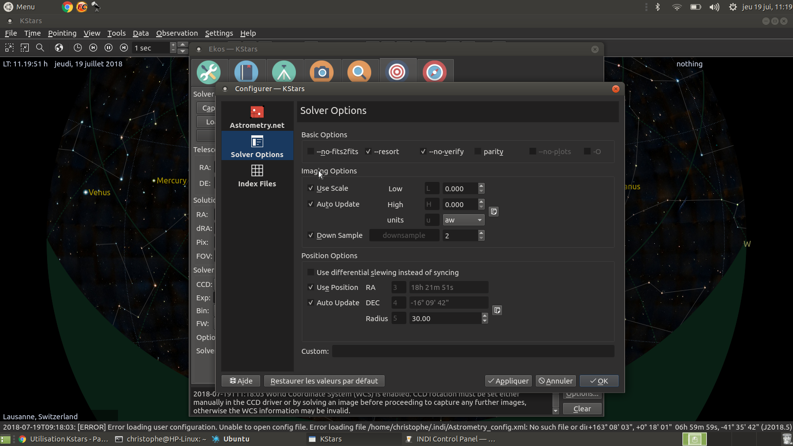

ch_porchet Posté 19 juillet 2018 Posté 19 juillet 2018 par contre je viens de remarqué ça, c'est qui y a plus la coche dans "no-fits2fits" alors que si je remet par défaut et le marque .
gehelem Posté 19 juillet 2018 Posté 19 juillet 2018 bien : PC portable linux, et tout est connecté en USB dessus, c'est ça ? astrometry est installé dessus, c'est ça ? avec les index ? => dans ce cas, tu n'as pas besoin de spécifier le driver astrometry dans ton profil ekos Et tu coches "offline" dans l'onglet "Align" d'ekos (laisse les paramètres par défaut, déjà...)
ch_porchet Posté 19 juillet 2018 Posté 19 juillet 2018 ok ,donc je met rien dans "auxiliaire 1" dans le profil Kstars ?
gehelem Posté 19 juillet 2018 Posté 19 juillet 2018 il y a 1 minute, ch_porchet a dit : ok ,donc je met rien dans "auxiliaire 1" dans le profil Kstars ? c'est ça et tu coches offline dans l'onglet Align d'ekos
ch_porchet Posté 19 juillet 2018 Posté 19 juillet 2018 (modifié) OK ,en tous cas merci !! je vais faire tous brancher a midi et essayer ,car la j'ai que mon portable au job. Mais c'est quand même marrant que j'ai cette config depuis le début et que cela fonctionnait bien. je sais pas si c'est peut être une mise à jours qui a fais qqch ? Modifié 19 juillet 2018 par ch_porchet
ch_porchet Posté 19 juillet 2018 Posté 19 juillet 2018 (modifié) Et c'est la même config si je fais sur la tinker ,sauf que je dois mettre "Remote" Donc si c'est bien comme ça a quoi sert l’auxiliaire avec la possibilté de mettre , astrometry? Modifié 19 juillet 2018 par ch_porchet
gehelem Posté 19 juillet 2018 Posté 19 juillet 2018 il y a 2 minutes, ch_porchet a dit : Et c'est la même config si je fais sur la tinker ,sauf que je dois mettre "Remote" non, ne met pas remote : laisse ton portable se charger de l'astrometrie dans tous les cas => local Si tu mets remote (en ayant mis le driver astrometry dans auxiliaire) c'est la tinker qui va essayer de faire l'astrometrie et c'est couillon, parce que : - il faut que tu lui charges les index, et la place est comptée -les perfs seront sans doute moindres car la machine est moins puissante NB : tu peux essayer sans rien brancher, avec les simulateurs !
