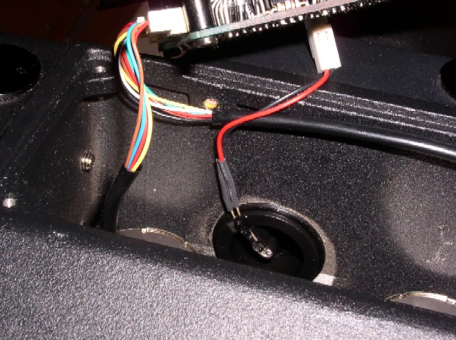

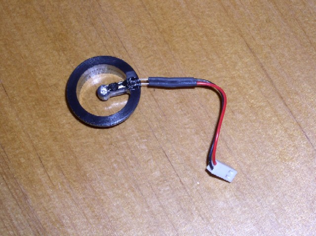

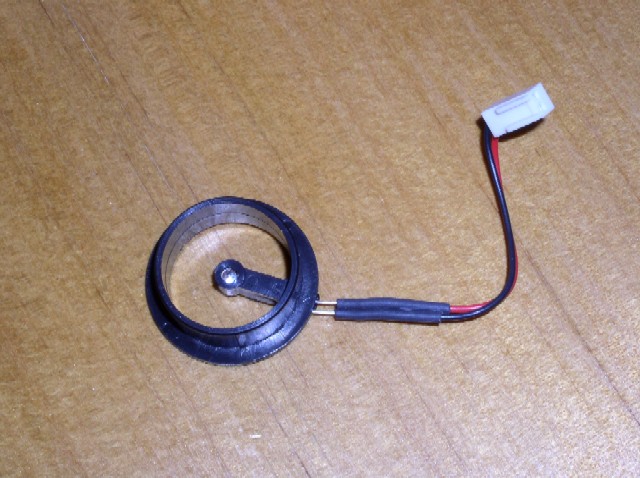

Sur les vieilles versions, la LED n'y est pas, mais les deux picots qui délivrent la tension d'alimentation sont bien présents sur la carte électronique, il suffit d'aller se repiquer dessus.
Par contre, le système d'éclairage est à la noix : au lieu d'éclairer le réticule par la tranche pour faire apparaître les gravures comme dans tout viseur éclairé civilisé, ils ne se sont pas fait chier : un anneau en plastique placé en avant du foyer de l'oculaire est prévu pour supporter une LED qui se contente de baigner tout le champ d'une lueur rougeâtre...
Pas terrible, d'autant que ça gêne pour voir la faible constellation de l'Octant. On comprend mieux pourquoi ils ont renoncé à l'inclure d'origine.
Voici comment je l'ai ajoutée :

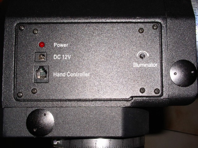

Les montures équipées d'origine on un potard sur la façade :
