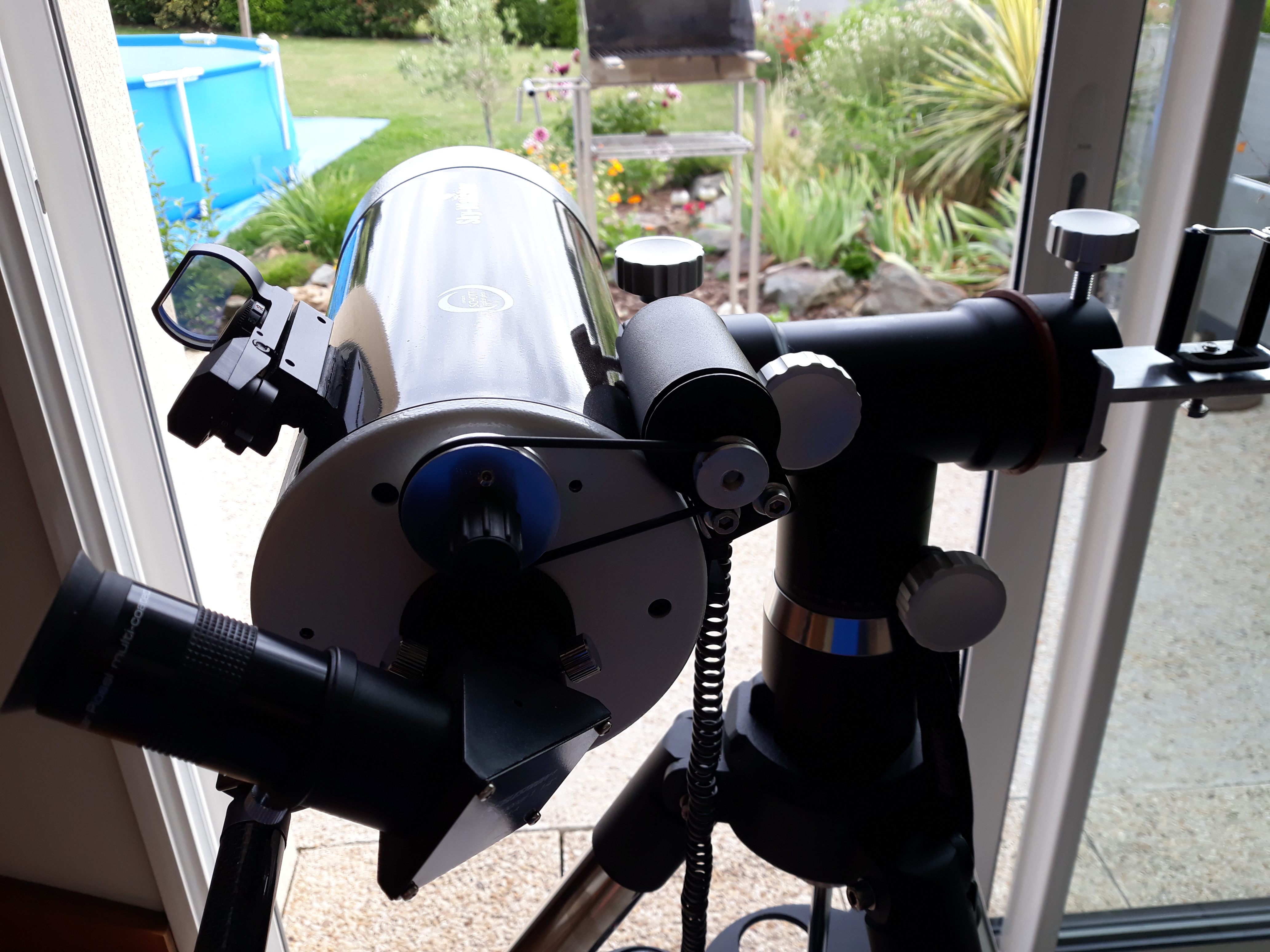

Attached: 20170819_185359[1].jpg (94,8 Ko)

salut et merci à tous pour vos réponses diverses du coup sa sera un Explore Scientific Oculaire 68° (N2) 24mm (1,25") mais avant ça

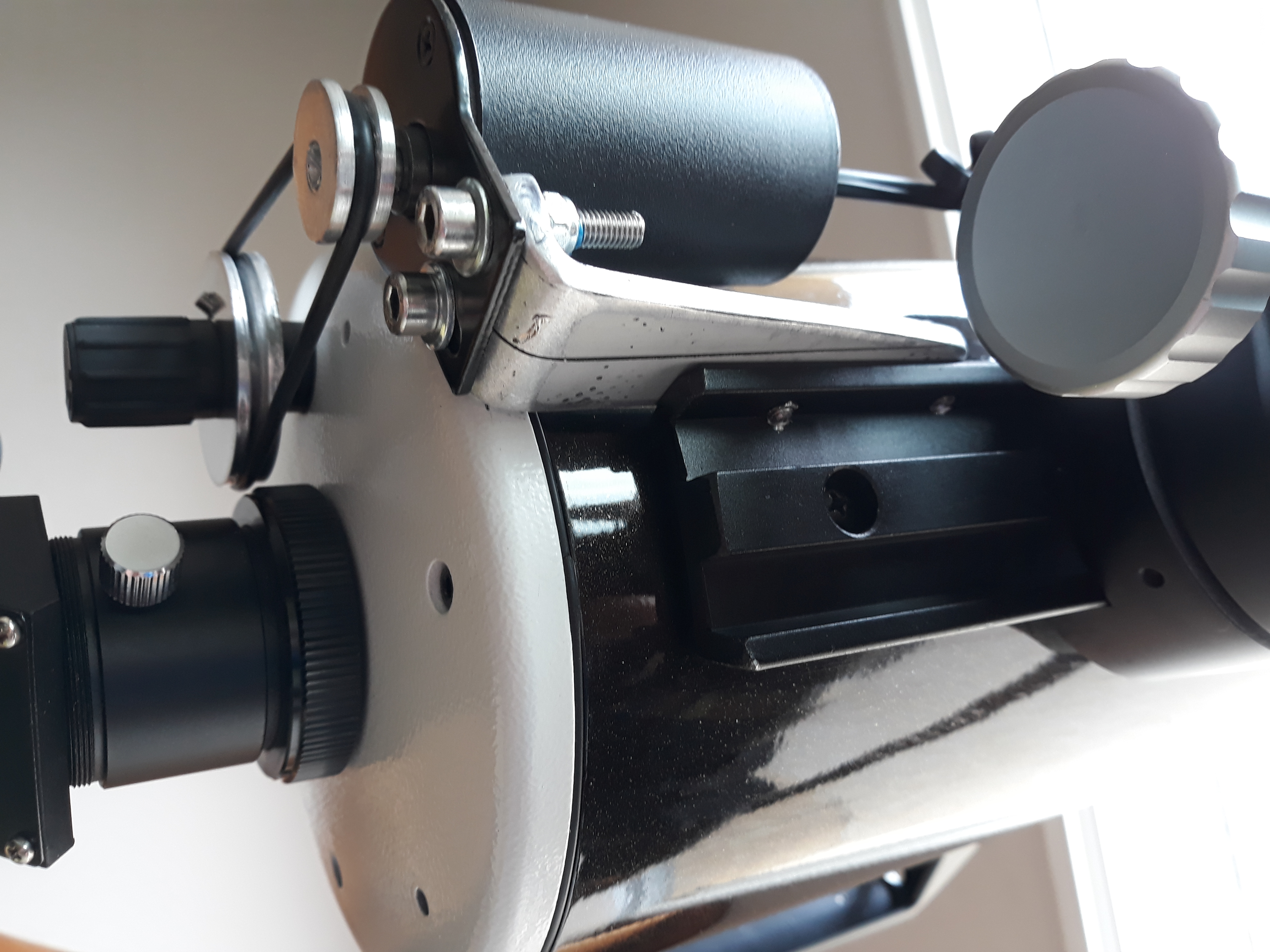

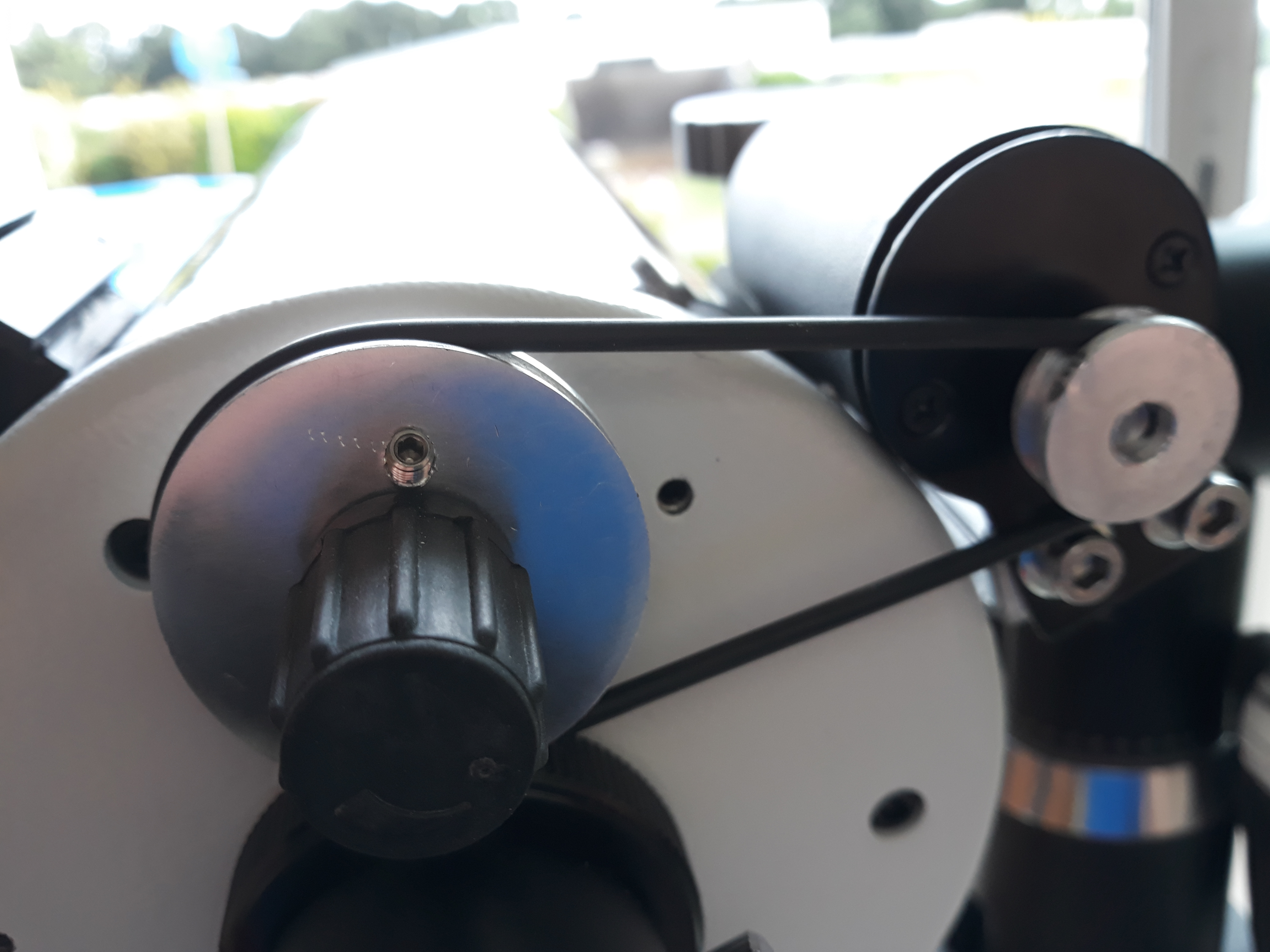

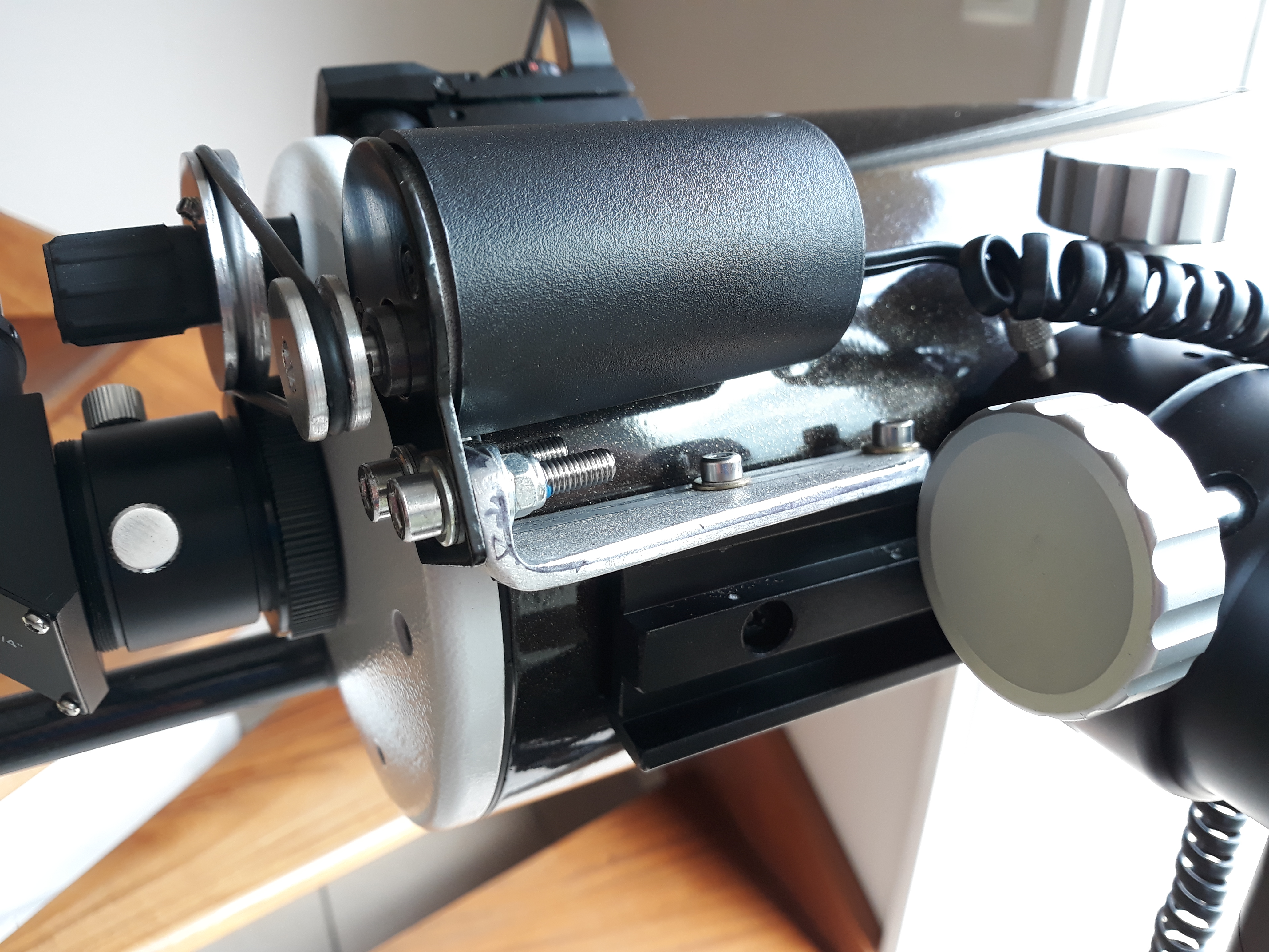

pour gagner en confort il faut que je me bricole une mise au point motorisée encore merci a tous, les choix les plus simples sont souvent les plus dure. ^^

Bonsoir oui j'avais pensée a passer en 2 mais le prix d un oculaire en 2 de qualité ainsi qu'un renvois coudée du même acabit mon vite refroidi casi plus cher voir vraiment plus cher que le mak selon le matos choisie je vais finir mon chantier de map motorisé dans un premier temps sa me laissera le temps de médité la desut en tout cas merci à tous ses biens sympas de pouvoir avoir vos avis divers cordialement
