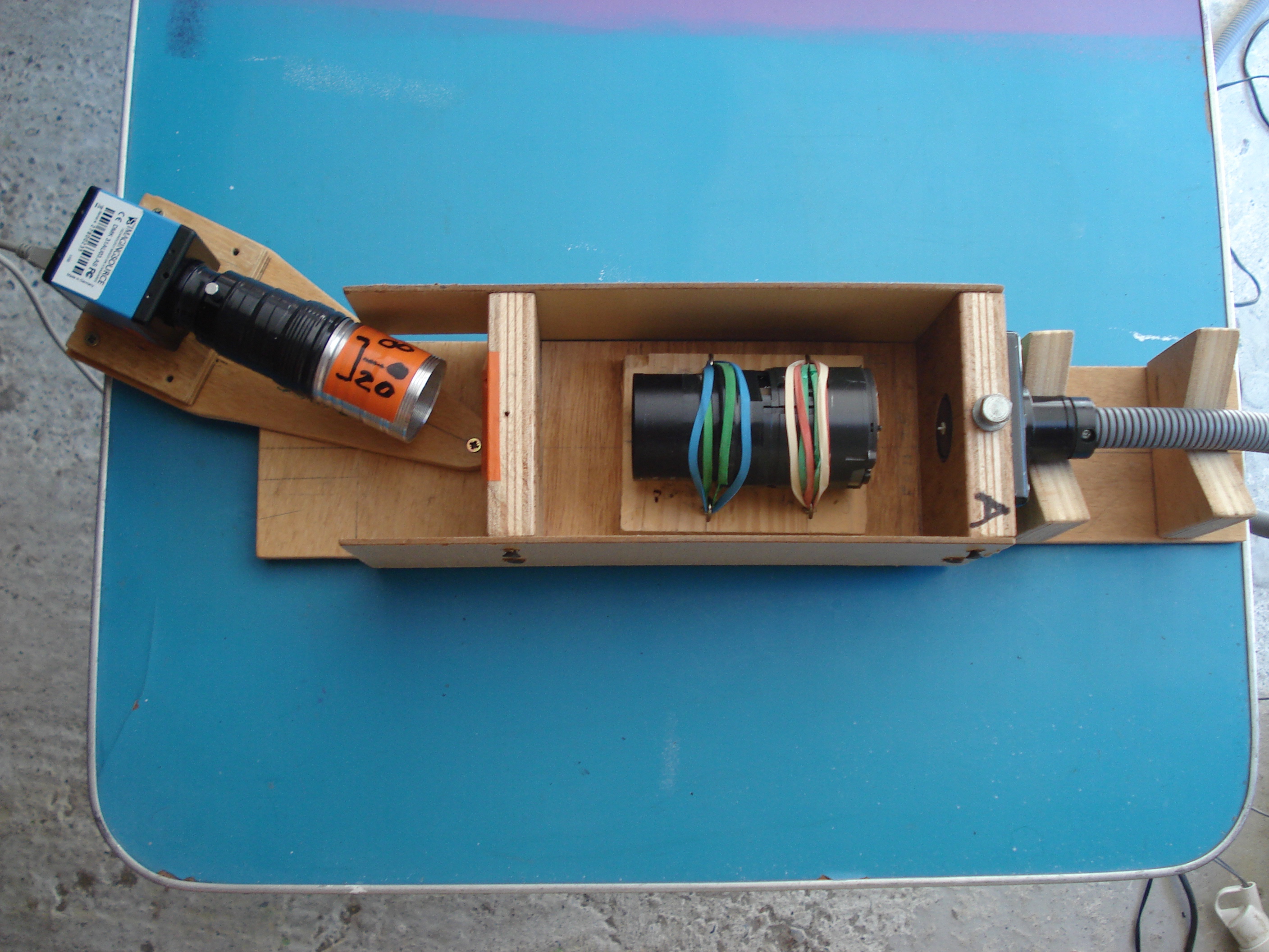

Il y a longtemps que je voulais laisser le spectro sur une table afin de pouvoir le manipuler en temps réel pour sa mise au point

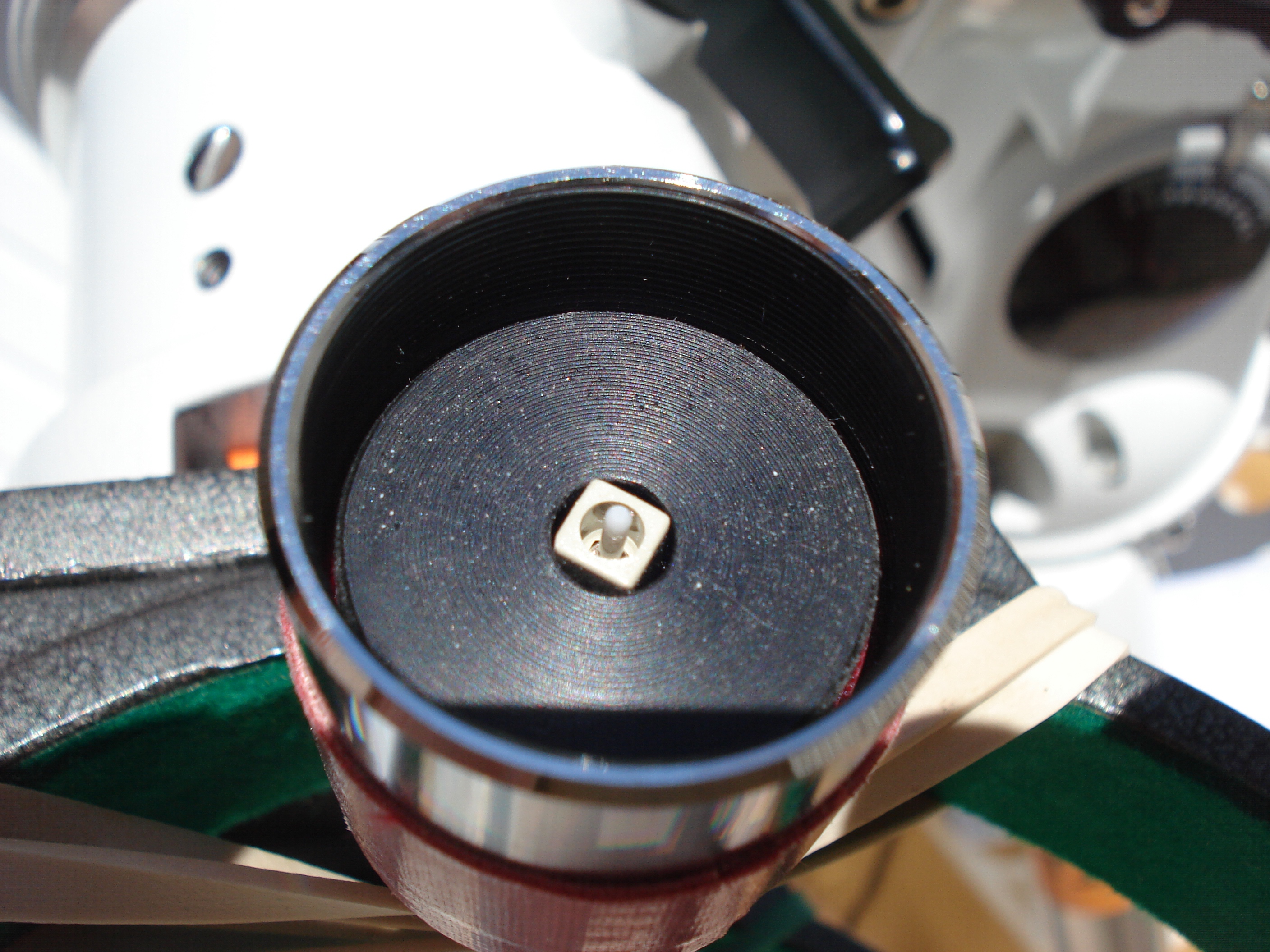

Je viens d'installer une fibre 50 microns sur mon Spectro à base d'un réseau Jeulin 600t/mm
Cette dernière est protégée par une gaine électrique :be::be::be:

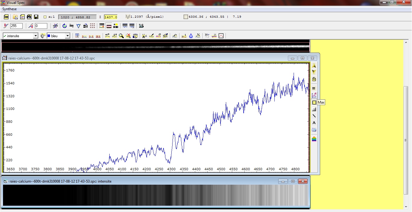

J'utilise ma Dmk31 + un objo de 100mm sur les objets brillants & mon antique Audine (millésimée 2000)
sur le reste
Le réglage de la fibre sur le collimateur doit être très précis
La prochaine étape sera de changer le collimateur

La couleur des élastiques est capitale :be::be::be:
Il y a effectivement beaucoup de perte
J'ai pris une fibre std pour réseau informatique

j'ai passé les huit derniers jours au Restefond, du coup, je n'ai retravaillé sur le mien que cet après-midi
j'essaie de corriger les problèmes de distance entre les collimateur/réseau/objectif/capteur
je pense que j'avais trop entre le réseau et l'objo
pour la fibre, c'est plus tard! :D
Il marche bien le réseau ?
peux pas te dire, le reste n'étant pas réglé
au soleil, j'ai repéré le sens du réseau et l'ordre 0, prochains essais incessamment sous peu
