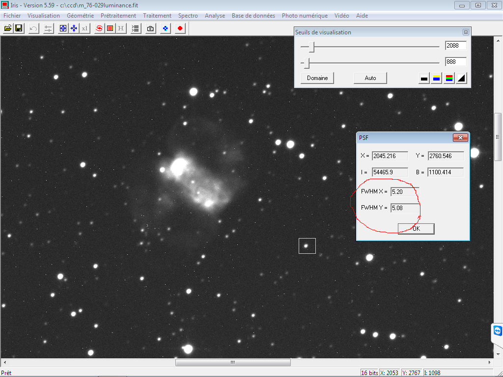

alors ce Bin 1x1 ...
J'ai pu faire un shoot par nuit calme sur la bulle en ha et en bin 1 :
lien vers la page avec la bulle "en grand" : http://www.webastro.net/forum/showthread.php?t=150887&highlight=bulle
par contre voici une brute d'avant hier soir sur M76 , en bin1 :
fwhm : 5.1 x 0.64 = seeing 3.26" , je ne vois pas ce que je peux tirer de ça !!!
hier soir même poses en bin 2 et c'était mieux (mais ciel plus stable).
ma conclusion est donc (mais ça je le savais déjà avant et je voulais le vérifier :)) :
Petits objets (neb et galaxies) ET bon ciel = acquisitions en bin1 pour tirer le maximum de détail, aller au maxi du setup.
Grands objets (principalement grandes neb ) = acquisitions en bin2 pour avoir beaucoup de signal ou en bin 1 en fonction du ciel.
faut faire un peu le couteau suisse :be:
jean claude.

OK, ton site de défavorise un peu avec cette focale... envoie ton setup à Christian D ;) ou loue lui un emplacement pour du remote, tu vas pouvoir travailler à pleine focale, tu peux aller jusqu'à lui demander de faire le suivi de MAP pose après poses comme avec son C11, mais cela sera plus cher :be:
OK, ton site de défavorise un peu avec cette focale... envoie ton setup à Christian D ou loue lui un emplacement pour du remote, tu vas pouvoir travailler à pleine focale, tu peux aller jusqu'à lui demander de faire le suivi de MAP pose après poses comme avec son C11, mais cela sera plus cher
:be::be::be:, bonne idée! je reste dans l'idée que de bon sites existent dans l'arrière pays des alpes maritimes avec des ciels transparents et des nuits quelquefois calmes, peut être pas de façon régulière, un jour peut être .....
