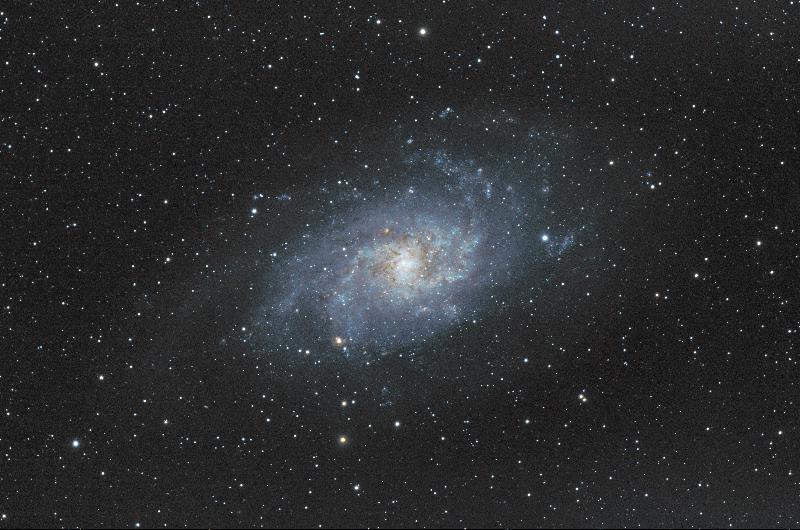

Il m'a bien fallu l'aprem:b: pour sortir cette 2ème M33 après celle du 21.
26 poses de 240s retenues sur 32 (2 avec satellite et les 4 premières avec plus de PL).
PIPP/AS3 et beaucoup de PS. J'ai un FDC couci-couça et un peu de gradient résiduel en bas à droite.
Merci Night, jc et Julien de Blagnac,
Ce qui me rassure c'est que le résultat est au niveau de celle faite en 2014 avec le 1000D.
Là je n'ai que 104' de temps de poses contre 300' avec le 1000D.:)
Moi aussi j'ai la PL à l'est (complexe sportif) ... et des grand chênes aussi :):):) Je n'ai commencé qu'à 23h15TU à la capturer (à 38°) ... en attendant je faisais fait M13.
Ma foi, ça ne manque pas de piqué, et le traitement est bien dosé, bravo ! Je dirais juste que ça manque de rouge sur les nébuleuses ! ;)
Tres jolie version , si je peux me permettre le jaune/vert du coeur est un peu saturé ou manque de luminosité. Je suis surpris que tu n'ai pas plus de de couleur ( rouge - magenta ) dans les nébuleuses.
Bon ciel,
Merci TlBasic, Roy, Echosud, Latrade24, Stef,
J'ai pris mon pinceau et ma torche Led ... et fait quelques retouches, car effectivement j'avais trop versé dans :burp: le petit jaune.
Le résultat va t'il dans le bon sens:?:
Stef: Et toi pas tenté par les nouvelles cam CMos grand champ?

Je préfère les couleurs de la V2, mais je trouve la V1 plus détaillé dans le centre, moins cramé
Merci Bofix
Effectivement ... il faut que je trouve le bon compromis entre l'eclairage du centre de la galaxie et le coté détaillé.
la 1er est tres belle mais le fond de ciel a mon gout manque un peut de filtre poussiere 2 ou 3
Merci Transitmk1:) et pour le conseil.

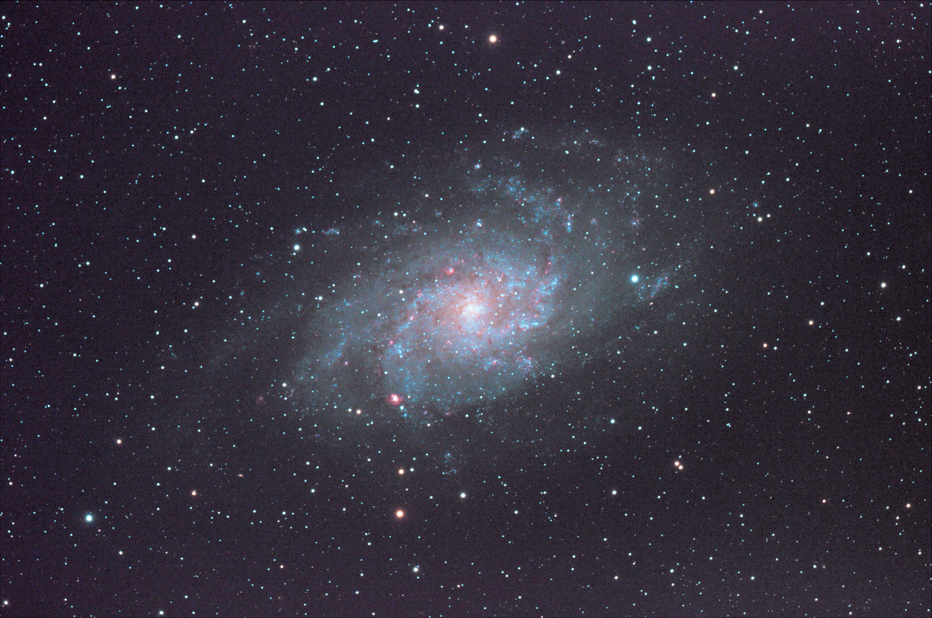

Sauvé :) J'ai enfin compris comment faire avec DSS grâce au tuto de Guillaume Doyen (Merci)
Sur les conseils d'Orionrider, j'ai traité mes 32 images et pas de traces des satellites. Peut être que les premières avec le plus de PL pourrait être éliminées. J'ai mis 100% des images sélectionnées.
Et donc avec un premier post traitement (Luminance/saturation) sur DSS, puis finition sur PS, j'obtiens un résultat qui pour ce qui des nébuleuses ne laisse plus place au doute;)
J'ai peut être un peu forcé sur la saturation DSS et je pense j'ai encore du travail à faire dessus, n'est-ce pas? Mais trop content d'avoir enfin pu sortir quelque chose de DSS à partir de mes brutes de la cam.:)
Merci les copains:):):)

Je la trouvais un petit terne. Mais peut être que là le Fdc en pâtit (j'ai du raté quelque chose).
Modifié par dudugaz
Ah oui la dernière est très belle!
JP
Merci Jean-Pierre,
Je crois aussi que cela commence à venir:)
Mais dans les 32 poses les 1ère étaient "très éclairées", alors j'ai commencé à travailler avec seulement les 28 dernières poses ... mais l'océan m'a fait de l'oeil aujourd'hui, donc pose ... et il y a donc encore un peu de travail à faire dessus.
Pour la M13 faite le même soir, je pense que je vais aussi reprendre le traitement avec DSS.

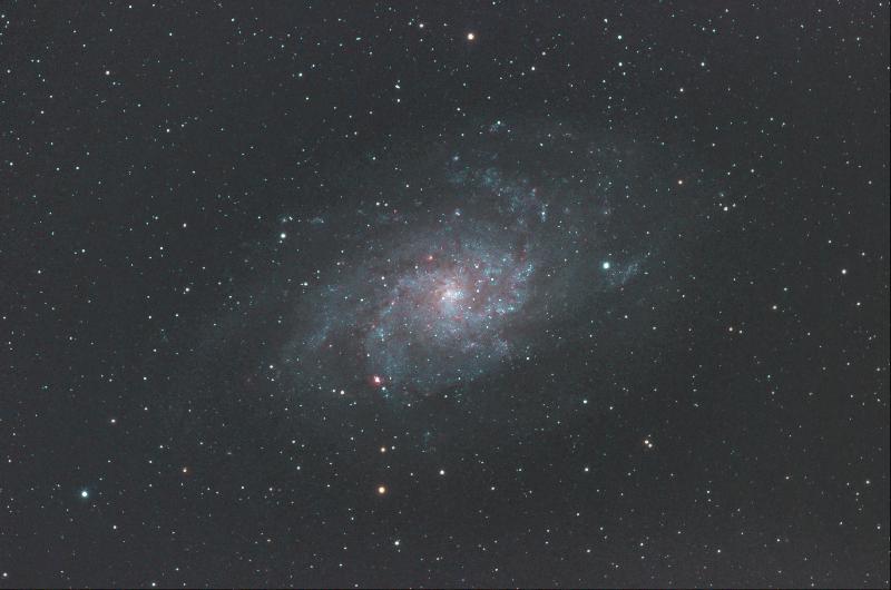

Mais la dernière n'était pas vraiment la dernière:p
Mon fdc avec les 1ère poses plus affectées par la PL me semblait moyen.
J'ai donc refait une version, cette fois probablement la vrai dernière, avec les 28 dernières poses, cela a permis d'obérer une partie du bruit qui remontait avec le signal.

Jolie image !
Par contre tu as un souci sur la calibration des couleurs... je ne me permettrai pas de donner des conseils car je n'ai jamais fait cet objet donc pas d'expérience de traitement dessus.
Si tu utilises Pix, c'est l'occasion d'utiliser le nouveau process PCC qui fait des merveilles sur les galaxies ! :)
Sinon tu peux aussi essayer de partager l'image sur le post dédié du forum pour voir ce que certains arrivent à en tirer...

Merci Siegfried et Jean-Baptiste.
Celle sur le conseil d'orion rider et pas mal, sauf le vert, facile à éliminer avec le plugin toshop HLVG.
Je reste malgré tout sur ma faim. Je la trouve bien au début ... puis à force de la regarder elle me plait de moins en moins, je viens donc d'en refaire une version avec SiriL pour windows que je découvre.

Pas de Pix pour moi ... j'étais de toute façon en 32 bits encore il y a 3 mois:b: Maintenant PC SSD-16Go_W1064b:)
Je suis un peu freiné par le passage à Pix car gros apprentissage derrière ... et le poids des ans pèse déjà un peu. Alors mon vieux PS fait encore faire le job ... mais là aussi les subtilités sont nombreuses et c'est un art de toutes bien les maitriser.
J'ai réactivé mon compte Dropbox mais je n'arrive à télécharger des fichiers en remontant.
Je vais essayer de trouver pourquoi.
En attendant découvrant SiriL (Windows) , j'ai refait une nouvelle version 28 poses avec un premier post traitement sur SiriL puis finition sur PS. Avec cette inversion verticale par rapport à la version DSS.
