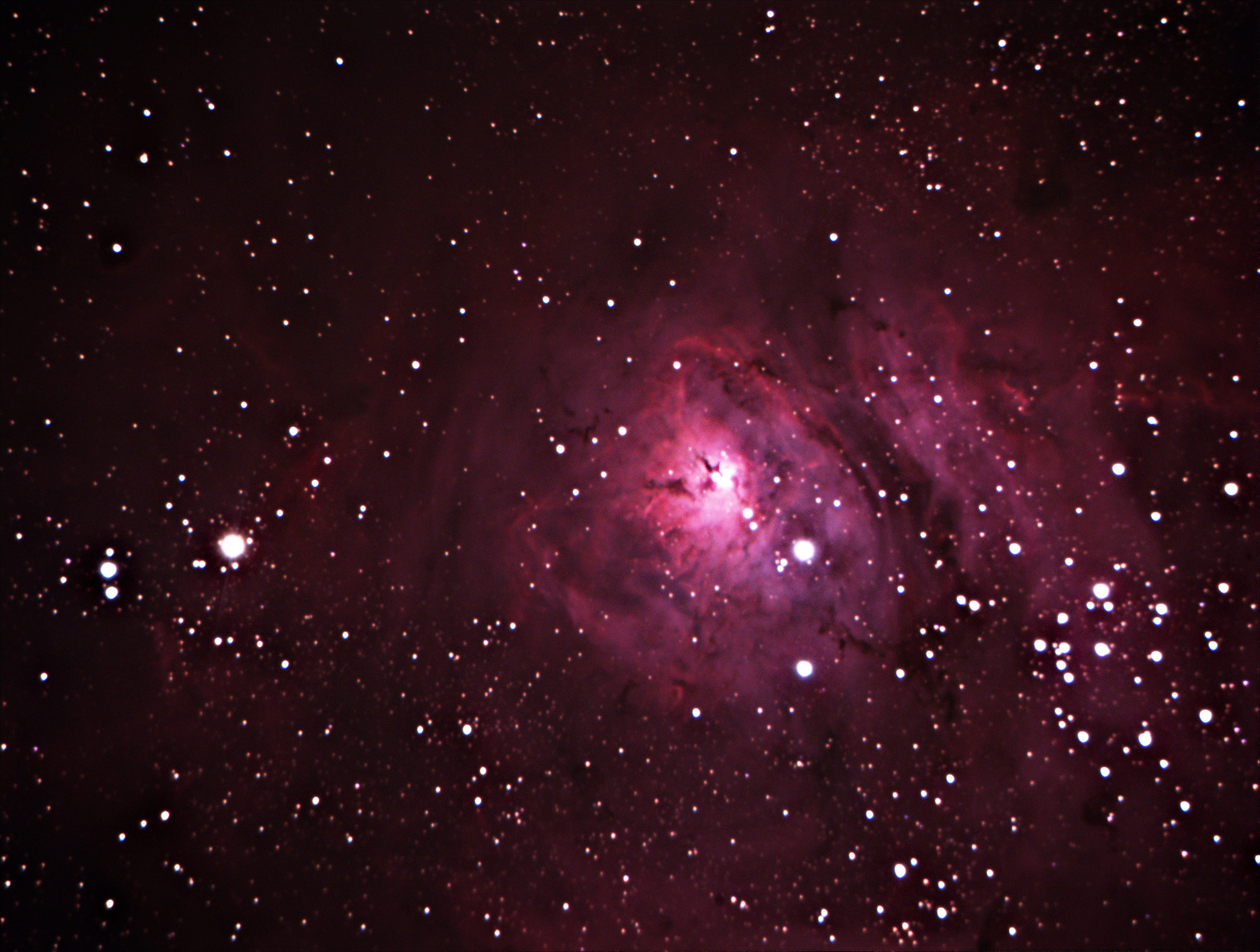

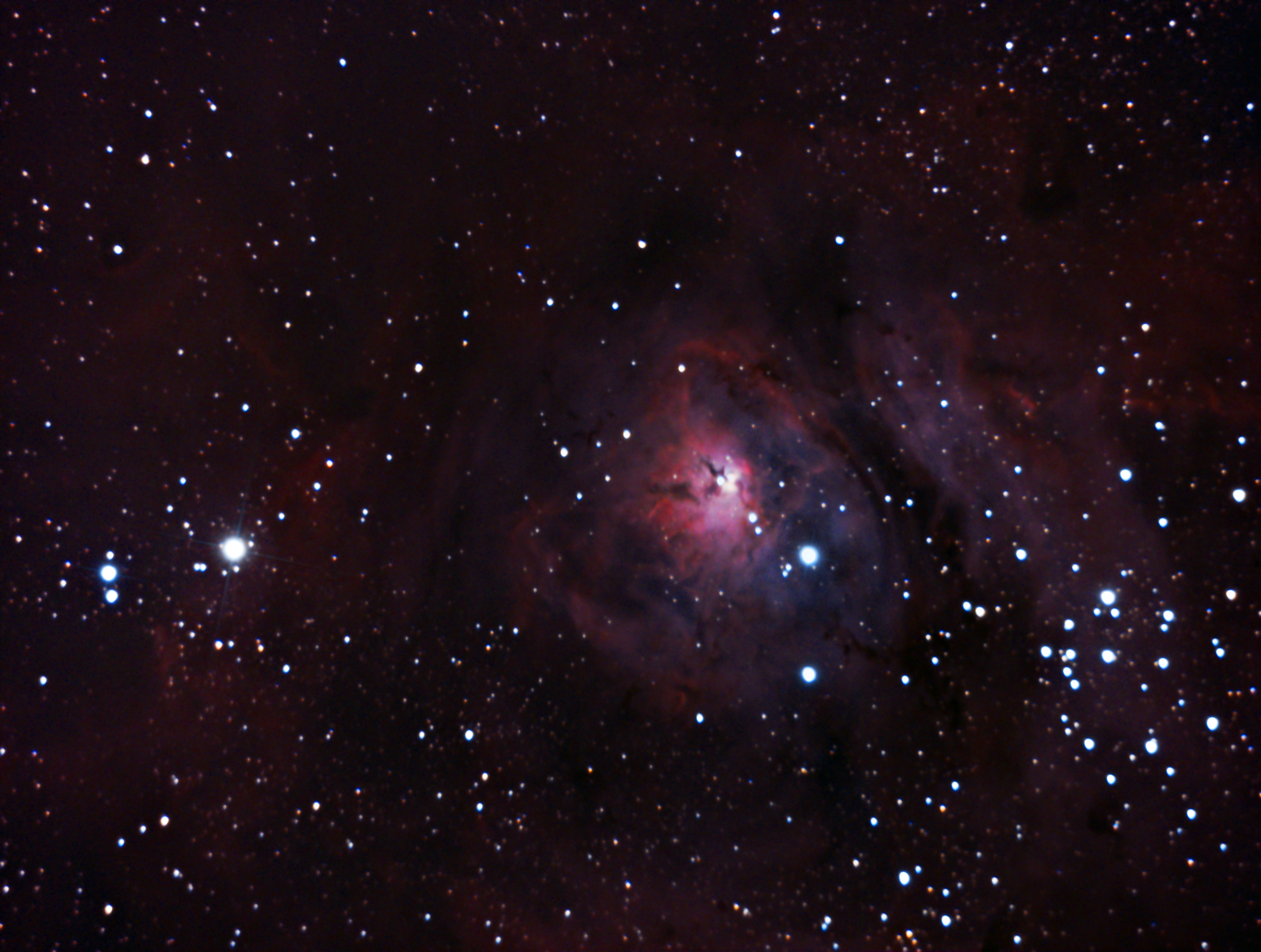

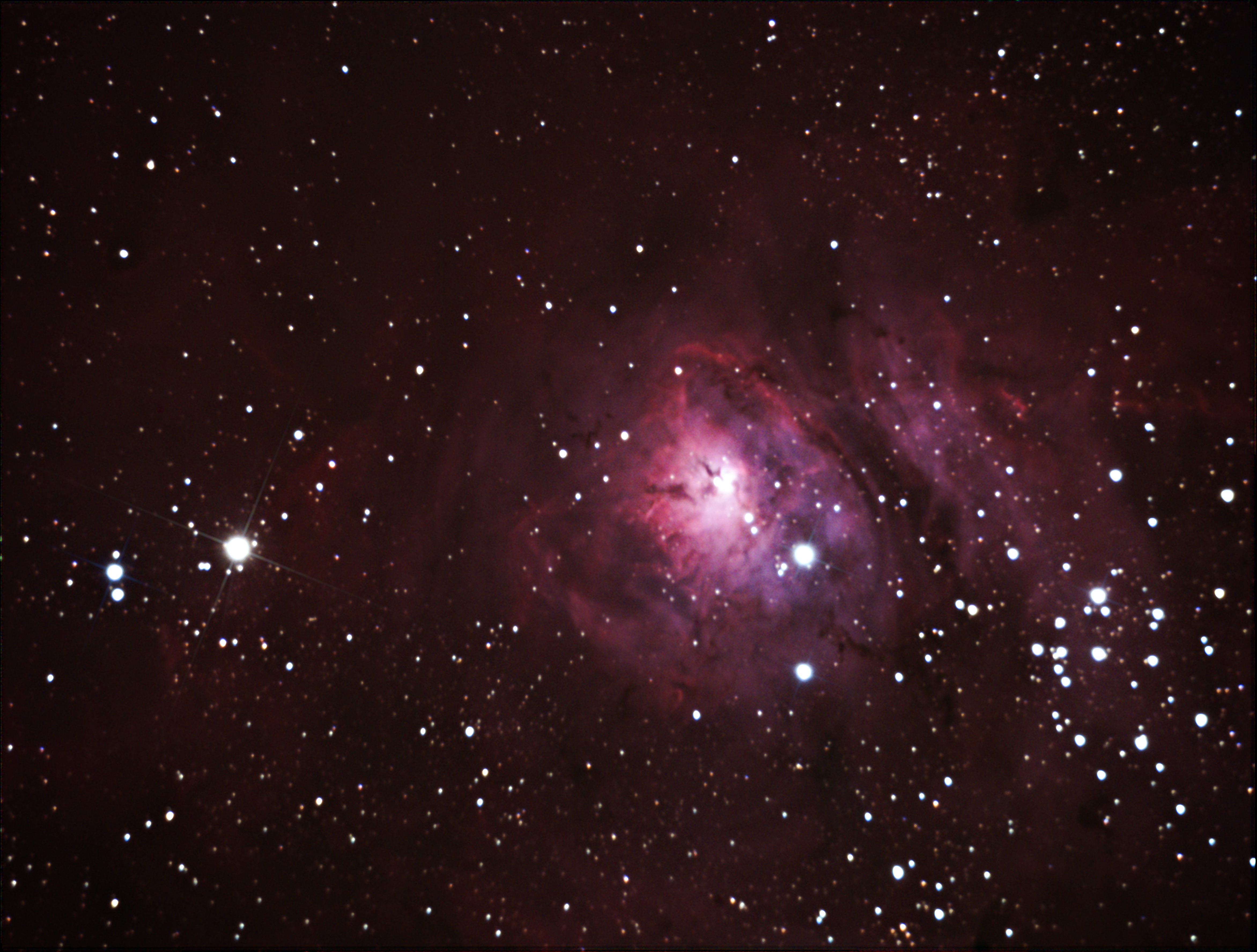

bien loin d'etre un expert du traitement voici m8 ,la 1er sans dark ni offset mais plus de contraste et plus rouge a mon gout, mais je ne comprend toujours pas pourquoi j'ai des grosses etoiles plutot que de petits poings blanc ;sur 57 j'en ai retenus que 49
capture avec lx90"8 ,asi 1600mcc et autogidage traitement as3 et photoshop 2
,voici la note :FireCapture v2.5 Settings
Camera=ZWO ASI1600MC-Cool
Filter=RGB
Profile=m8
Filename=m8_223800.zip
Date=210817
Start=223800.409
Mid=231317.264
End=234834.119
Start(UT)=203800.409
Mid(UT)=211317.264
End(UT)=214834.119
Duration=4233.710s
Date_format=ddMMyy
Time_format=HHmmss
LT=UT +1h
Frames captured=57
File type=BMP
Binning=no
ROI=4656x3520
ROI(Offset)=0x0
FPS (avg.)=0
Shutter=60.0s
Gain=270 (45%)
AutoHisto=75 (off)
Gamma=50
WBlue=99
TargetTemp=-20
WRed=50
HardwareBin=off
AutoExposure=off
USBTraffic=93
SoftwareGain=10 (off)
HighSpeed=on
Brightness=1
Histogramm(min)=0
Histogramm(max)=255
Histogramm=100%
Noise(avg.deviation)=n/a
Limit=none
Sensor temperature=-18.0 °C
je suis preneur de tout les infos
Pour les étoiles brillantes, je remarque souvent que les camera CMOS les font ressortir assez grosses (comparé à des photos prise en CCD).
Je ne vois pas trop pourquoi techniquement.
Peut-être est-ce une histoire de gain à l'acquisition ?
Il y a certainement aussi le fait que les CCD sont en 16 bit et les CMOS en ... 14 ? (je ne sais pas pour la 1600). Ce qui fait que les étoiles brillantes saturent plus vite
