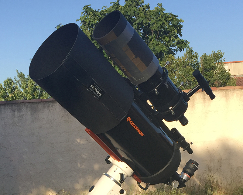

Tu es certain que c'est des flexions? Tu images à 0,52"! Je ne sais pas quelle monture tu as, mais si c'est une chinoise, sortir des poses de 120sec me semble déjà formidable.
Merci Orionrider
La monture, c'est une Eq6 modifié (roulement changé et kit rowan).
Je sais que mon echantillonnage est bas (ce qui ne facilite pas la chose), mais j'ai réellement des soucis de flexion.
Déjà, je me suis rendu compte qu'une des bagues que j'utilisais pour ma cam était naze, elle avait pas bcp de résistance, du coup, la cam fléchissait.
Mais le plus gros des flexions, c'est à cause de mon Mak 127 sur le dos du C925 pour l'autoguidage !
Pour te dire, en début de soirée, je centre mon étoile guide, et ma cible dans les capteurs. Après quelques heures, j'ai toujours ma cible dans le capteur principale, par contre l'étoile guide se retrouve sur le bord du capteur (vu que je recentre souvent ma cible, et que je fais un dithéring manuel tout les x photos)

Deja si ta Cam de guidage est assez sensible pour avoir une étoile toujours dans le champs tu peux fixer le Mak en définitif sinon faut voir le montage...
Elle n'est clairement pas assez sensible...
Même aux fesses du C9, avec réducteur de focale, il faut que je cherche une étoile...
C'est une toupcam color guide (de touptek), donc en plus couleur (erreur de mes débuts)

Peut être aussi le shifting du miroir primaire du Mak 127
Essayer de finir la mise au point en devisant de façon a pousser le miroir
Cordialement Daniel
idem
je pense que ça te coûterais moins cher de trouver d occas une chtite lunette 80/400 qui elle auras pas le miroir qui bouge comme sur ton mak .
et surement plus legere en plus
Fred
sinon bien belle photo !
@teko38
Bonjour, Je pense pas que le shifting soit en cause, je l'ai toujours constaté depuis 1an maintenant, quelques soit le côté de cout de molette. :cry:
@fred4646
J'ai une 80/400, déjà, mais je trouve que le guidage est bien moins bon à cause de la courte focale.
J'ai toujours ton D.O qui attend, j'ai fais plusieurs fois des essais, ça n'a jamais marché avec ma cam.. L'idéal, c'est la Lodestar, mais elle est tellement chèros, j'ai pas encore pu.. Au pire, je sais quoi demander au papa Noel :)
@litobrit
Oui, je pense aussi... mais c'est un sacré coût (+ de 500e pour la lodestar + une centaine d'euro de bague pour être nickel) ! Et comme l'astro est une passion, la vie passe avant :) Donc, je lutte un peu, mais ce n'est pas grave, ça fait partie du jeu :)
Pour le montage, voila une vieille photo (avant mon post fixe), mais c'est toujours pareil, j'ai juste ajouté une queue d'aronde farepoint au C925 pour la liaison à la monture.

Quant aux anneaux avec trois vis de serrage, c'est une horreur! Il y a même des pointes en plastique sur les vis pour être sûr d'avoir des flexions... :rolleyes:
Le Mak n'est pas non plus un modèle de rigidité, avec le miroir qui se promène.
Quant à utiliser une lunette-guide, ça ne marchera pas. Pour avoir un rapport d'échantillonnage suffisant, impossible de guider au chercheur. Il te faudrait une 80/400 trop lourde et trop flexible...
Bref, à cet échantillonnage, tu dois vraiment passer au DO. ;)
Je me permets d'intervenir : le MAK marche bien en tant que guideur paralléle, maintenu avec des anneaux. Je l'ai utilisé pour le C9 à F10, bien sur avec une G11 qui simplifiait un peu les choses.
J'ai connu moins de flexions avec le MAK qu'avec une lunette guide traditionnelle. Il était plus compact, PO plus court etc.. Quant au miroir qui bouge c'est sans doute une rumeur (?), je n'ai jamais rencontré ce problème :
http://www.astrosurf.com/chd/images%20support/2010.jpg
C'est également Gerard33 qui travaillait en guidage au MAK, si j'ai bonne mémoire.
Il faut admettre que le guidage paralléle ne vaut pas un guidage sur axe, nous sommes d'accord. Mais ça marche bien quand même et c'est hyper simple à mettre en oeuvre. Il faut simplement éviter de faire des poses trop longues... Mais on en fait davantage pour compenser le RSB.

Pour ce qui est du Mak, je n'ai, moi non plus, jamais constaté de pb de miroir qui bouge ! Je trouve même qu'il est d'une étonnante fiabilité !
Concernant mon guidage avec, je pense mon souci est que c'est un 127mm, il pèse dans les 3kg, couplé avec mes frêles anneaux bas de gamme, ça coince (ou pas justement :p )
C'est vrai qu'un mak90 serait parfait ! je vais commencer par prendre, quand je le pourrais, une petite cam, voir ce que ça donne au D.O, et si je ne m'en sors pas, je lâcherai le mak127 pour un 90mm
