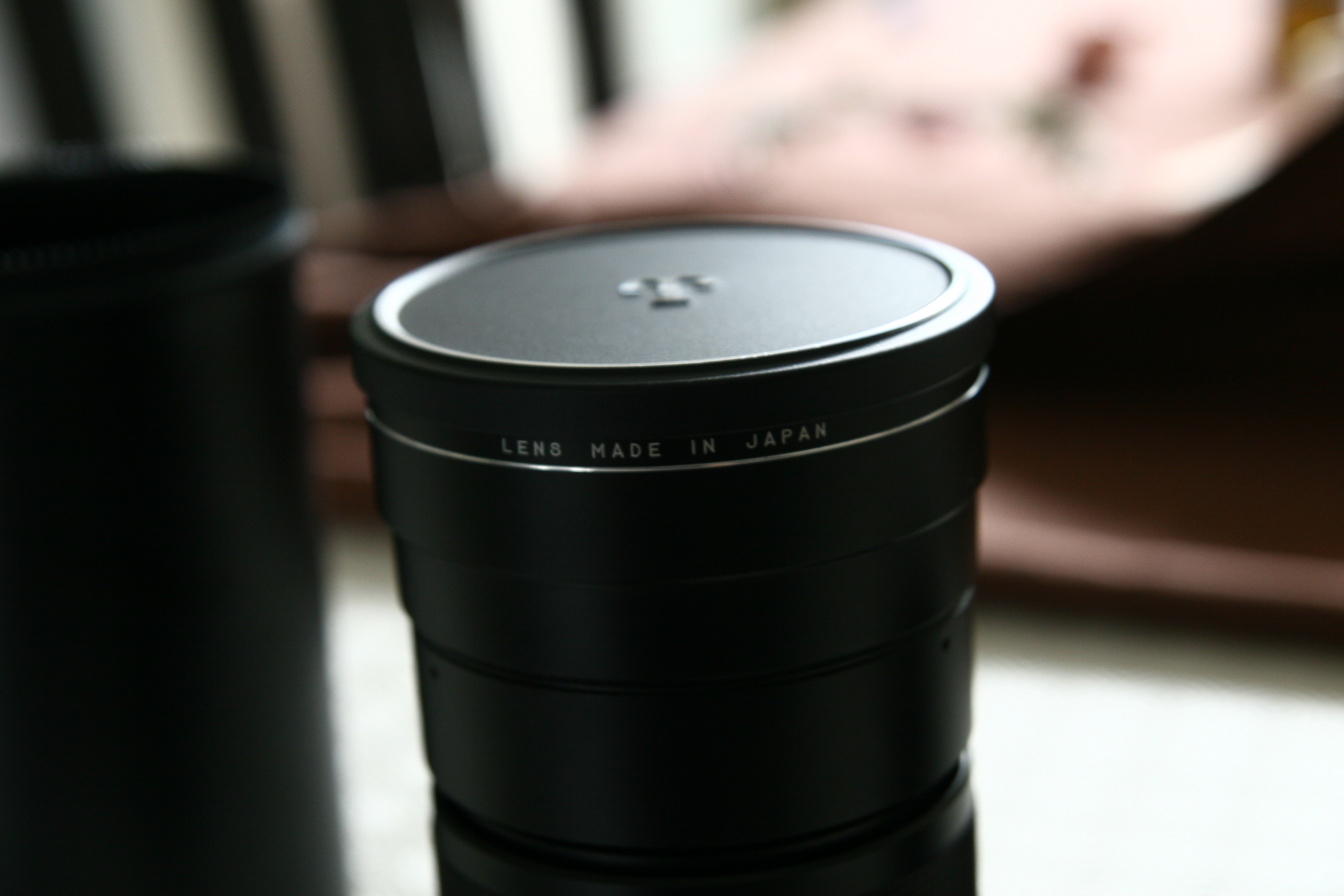

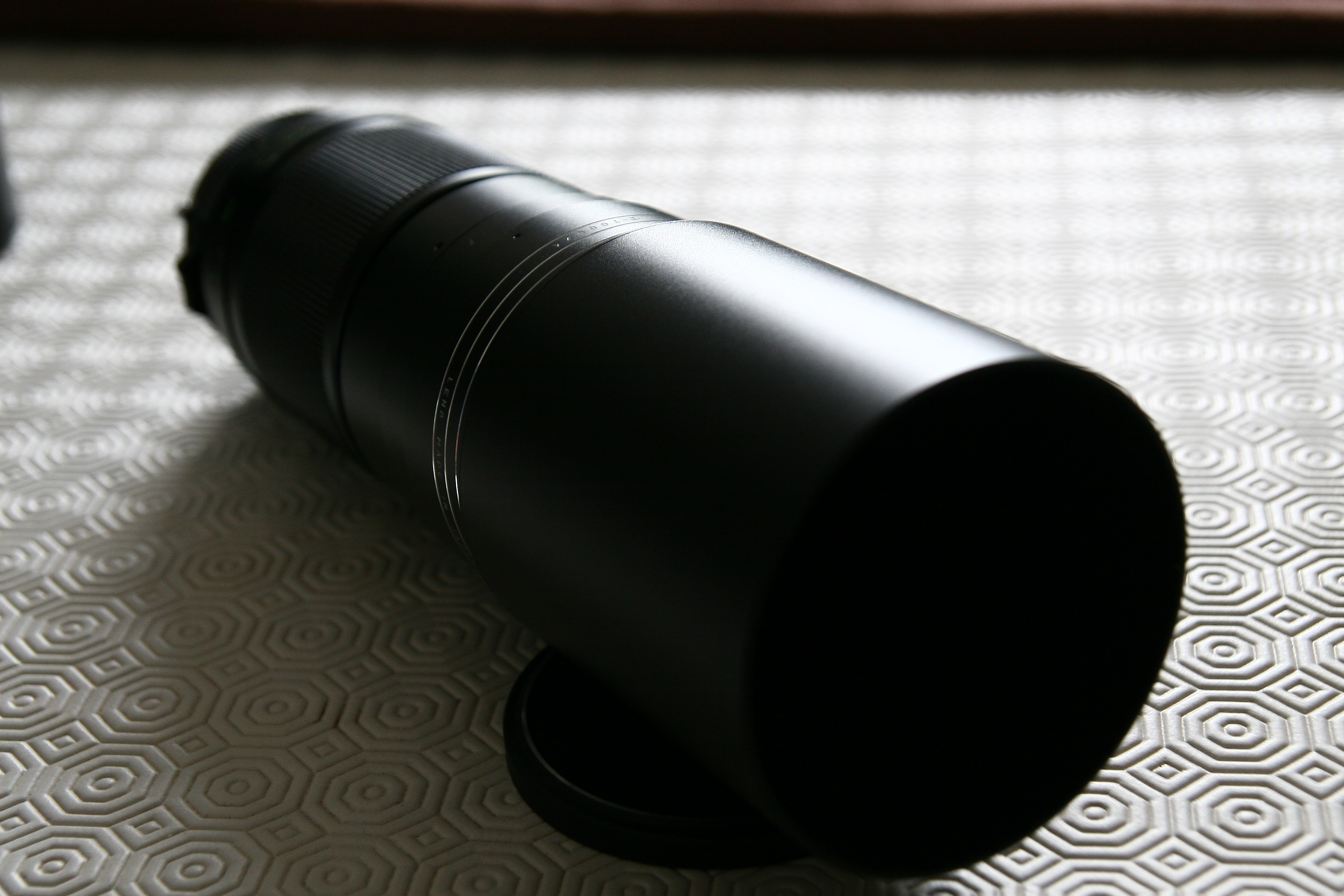

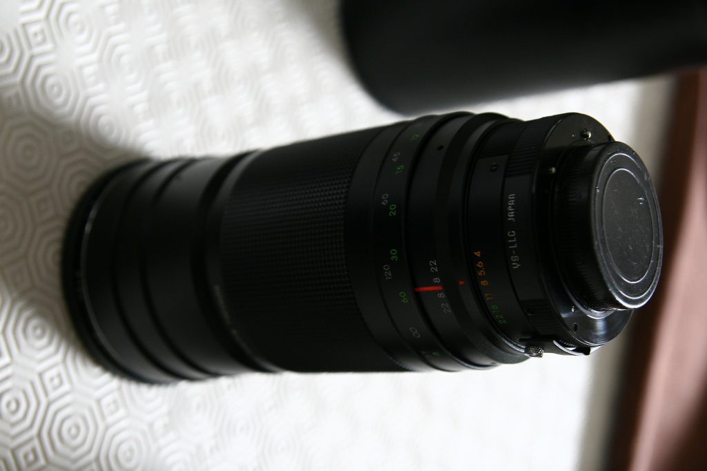

Je viens de m'offrir pour un prix dérisoire un très bel objectif M42 de marque Upsilon 300mm F:4.
L'objectif est comme neuf ! Construction 100% métal, un bel objet. Les premiers tests en diurne sont plutôt satisfaisant.
Voici quelques photos de la bête :
Evidemment à F4 le rendu est un peu mou, en fermant de deux ou trois crans le diaphragme le piqué est bon et le chromatisme moins visible sur les objets très brillant.

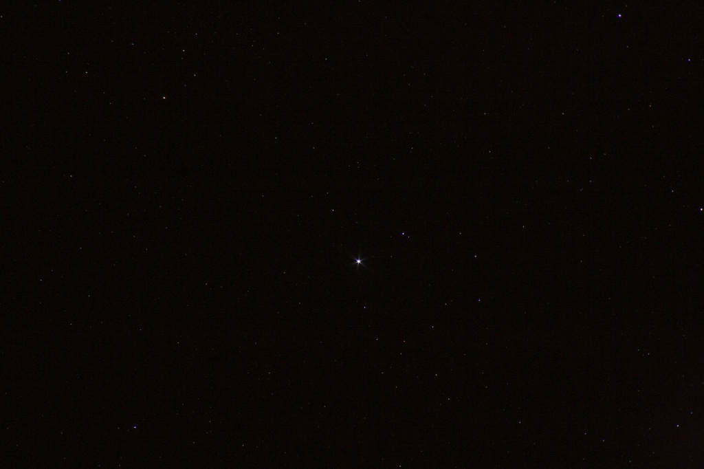

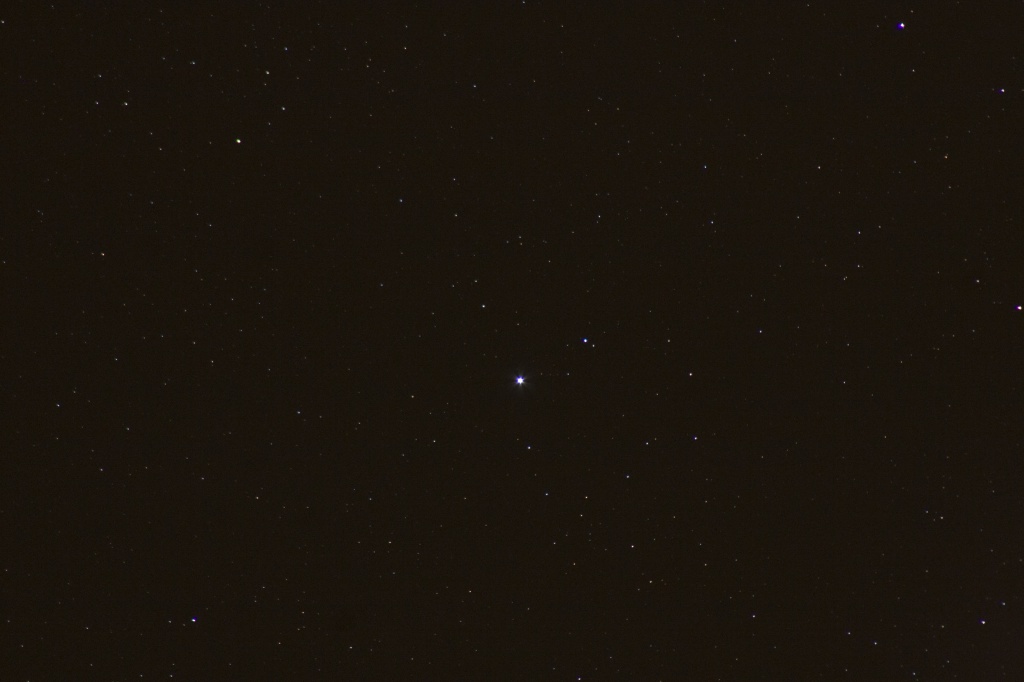

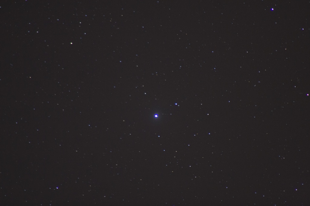

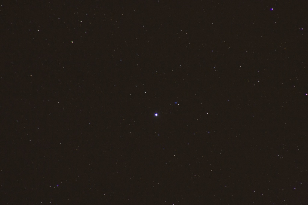

Hier soir j'ai donc essayé de le tester rapidement sous mon ciel périurbain. Je monte l'ensemble sur rotule et sur la LXD75, qui elle a été mise en station mode jetée de monture.
Premiers essais sur la polaire pour ce faire une idée :
30 secondes 800ISO F:4 :
30 secondes 800ISO fermé 1 cran :
30 secondes 800ISO fermé 2 crans :
30 secondes 800ISO fermé 3 crans :
Nous remarquons qu'il est difficilement utilisable à pleine ouverture pour l'astro. En fermant de 2 crans le résultat est déjà bien meilleur.

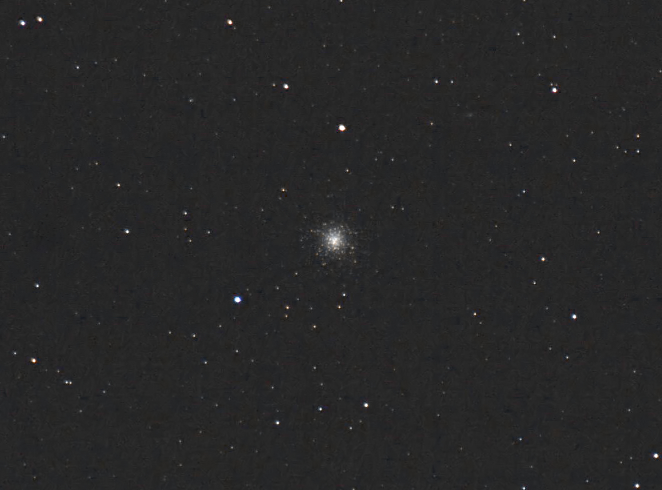

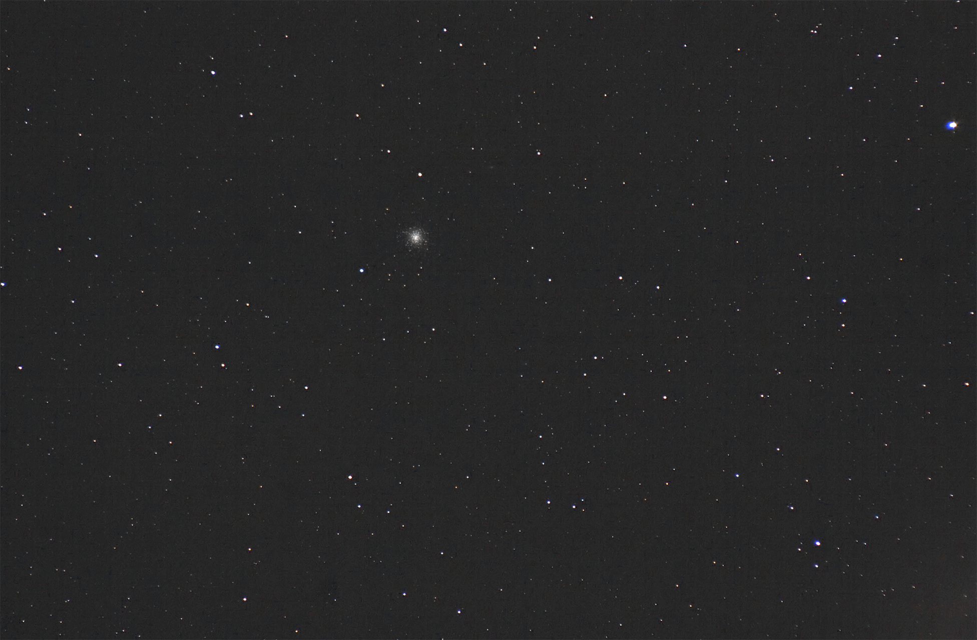

Pour finir un essai rapide sur M13, 11 poses de 10 secondes à 3200 ISO sous un ciel bien pollué. Traitement poussé sous Iris et photoshop. La cosmétique de l'image passe au second plan pour ce test.
Crop sur M13 :

Bonsoir, je ne sais pas si tu as fait ta mise au point de façon optimale ou pas.
Au centre, les étoiles semblent rondes même si le piqué (d'où la qualité de mise au point) n'est pas génial. En s'éloignant, il y a vite de la coma et du chromatisme.
La mise au point a été faite en suivant simplement l'indication sur "infini" sur l'objectif.
En effet de la coma et du chromatisme, mais je suis plutôt agréablement surpris du résultat. À approfondir donc.
