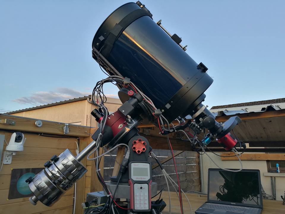

bon hier soir fallait quand même que je test le meade 305 mm et 3048 de focal !
avec l asi 1600 et ces pixels de 3.75µm forcement c est tendu du string !!! ça fait un échantillonnage de 0.25 ! même pas peur 😁

Chouette matos et contrôlé à distance en plus !

a 3000 de focal je tient 300 sec sans guidage !
objectif atteint de ce coté la !
ahh ces satanés vsf pleines d'erreurs périodiques ! :D:laughing:
300s sans autoguidage a 3000mm de focale... je bave !
Rectification : 30 secondes = pose longue, très longue !
3 mètres de focale avec la 1600 et sur M33 en plus, tu es un vrai guerrier ! :be:
Albéric
:be::be:meme pas peur j'te dis !
a 30 sec ca passe tout seul
j avais juste peur que a F10 je capte pas grand chose ! mais si ! bon après le miroir de 305mm doit aider quand même un peu :rolleyes:
300 sec sans guidage c était sur M33 ! il doit y avoir des partis du ciel ou ça doit pas être possible !
La gemini et incroyable pour ca
avec la lunette de 130/905 je pose 600 sec sans probleme mais toujours pareil dans certaine zone du ciel !
