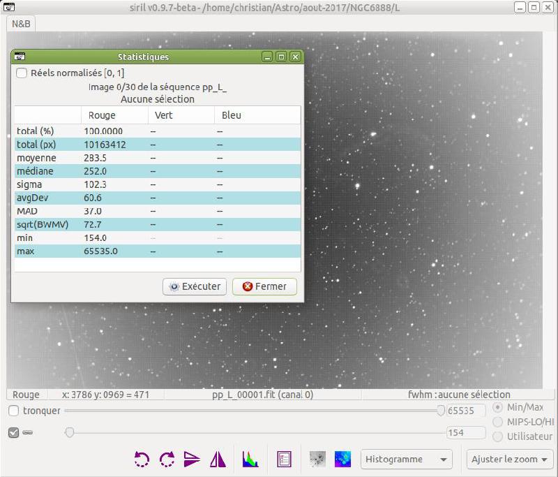

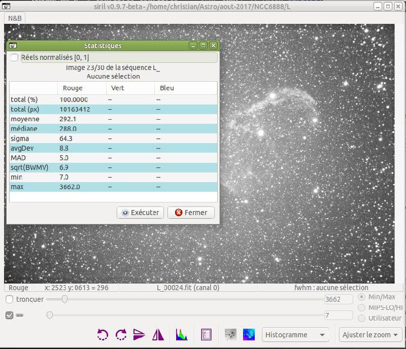

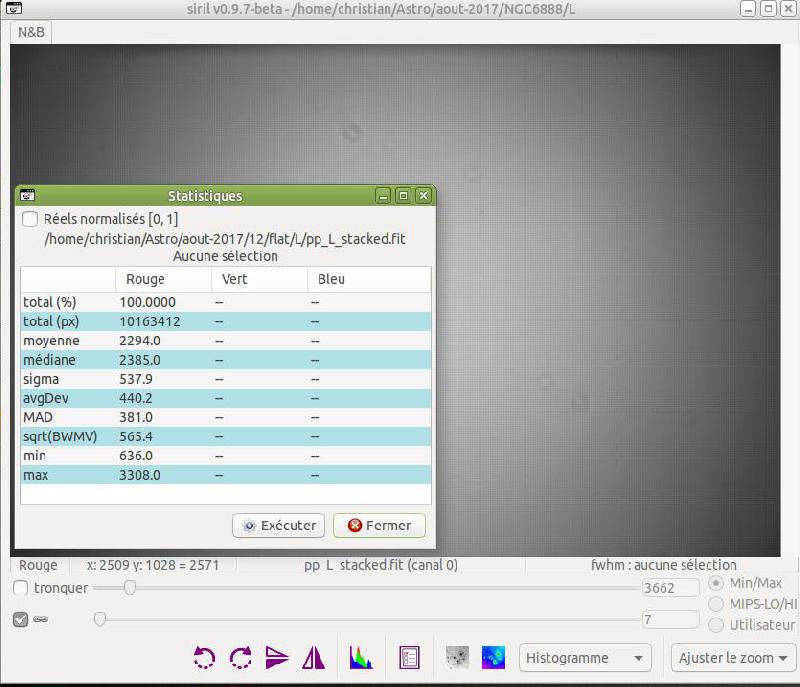

je rencontre actuellement un petit soucis lors du pré-traitement des mes prises. Je souhaite soustraire le master-flat (et uniquement lui) de mes photos, mais quand je l'applique, j'obtiens des images très dégradées par rapport aux originaux.
Je joins quelques images capturées de Siril pendant cette phase de pré-traitement. Je dois certainement faire quelque chose de mal mais là je sèche. Mon master flat me parait bien :confused:. Pour info, la valeur auto-calculée de normalisation du flat est de 2294.03.
J'ai fait mon master-flat en enlevant l'offset (j'ai essayé sans également, même punition).
Comme on peut le voir sur l'image pré-traitée, on voit bien les poussières que je voulais enlever apparaitre clairement sur l'image !!!
capture1 : l'image origine (enfin une des 30)
capture2 : mon master-flat
capture3 : l'image pré-traitée.

Je me trompe peut-être, mais on dirait que ton flat est en CFA alors que ton image ne l'est pas...
Bonjour Cyp,
merci pour ton passage.
en effet le flat l'est mais également mon image. Je suis encore au stade du pré-traitement (enfin je ne l'ai pas encore passé).
