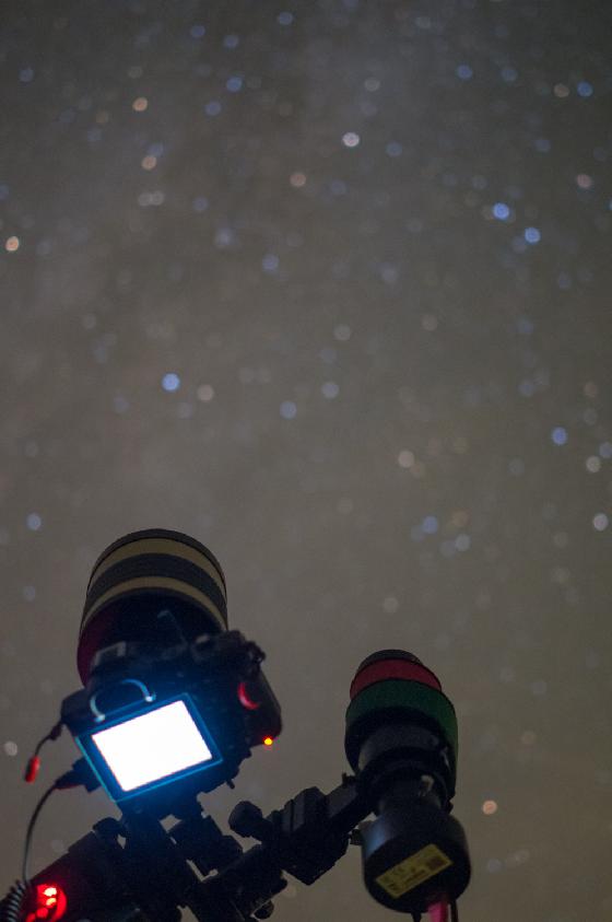

- la MAP est archi difficile à faire même au bahtinov, et elle a bougé au bout de 10 minutes (soit c'est la température, soit le fut bouge) : je vais bricoler un truc genre micro focuser et qui permettra de la verrouiller.
- il faudrait aussi mettre un par soleil qui devrait améliorer le rendu général, et une résistance, ça prend vite l'humidité, mais comme tout le fut tourne avec la MAP, ça risque de se dérégler...

J'ai la version 500 millimètres à F6 et si en diurne il fait plutôt de bonnes photos (avec les limites inhérentes à ce genre d'objectif), je n'ai jamais réussi à faire une MAP correcte sur les étoiles.
En ce qui concerne le blocage de la MAP des objectifs je me suis confectionné des anneaux avec de larges élastiques de passementerie, cela fonctionne plutôt bien avec les bagues de MAP rotatives, mais c'est peut être moins adapté à ce genre de bague à pompe (mouvement linéaire).
