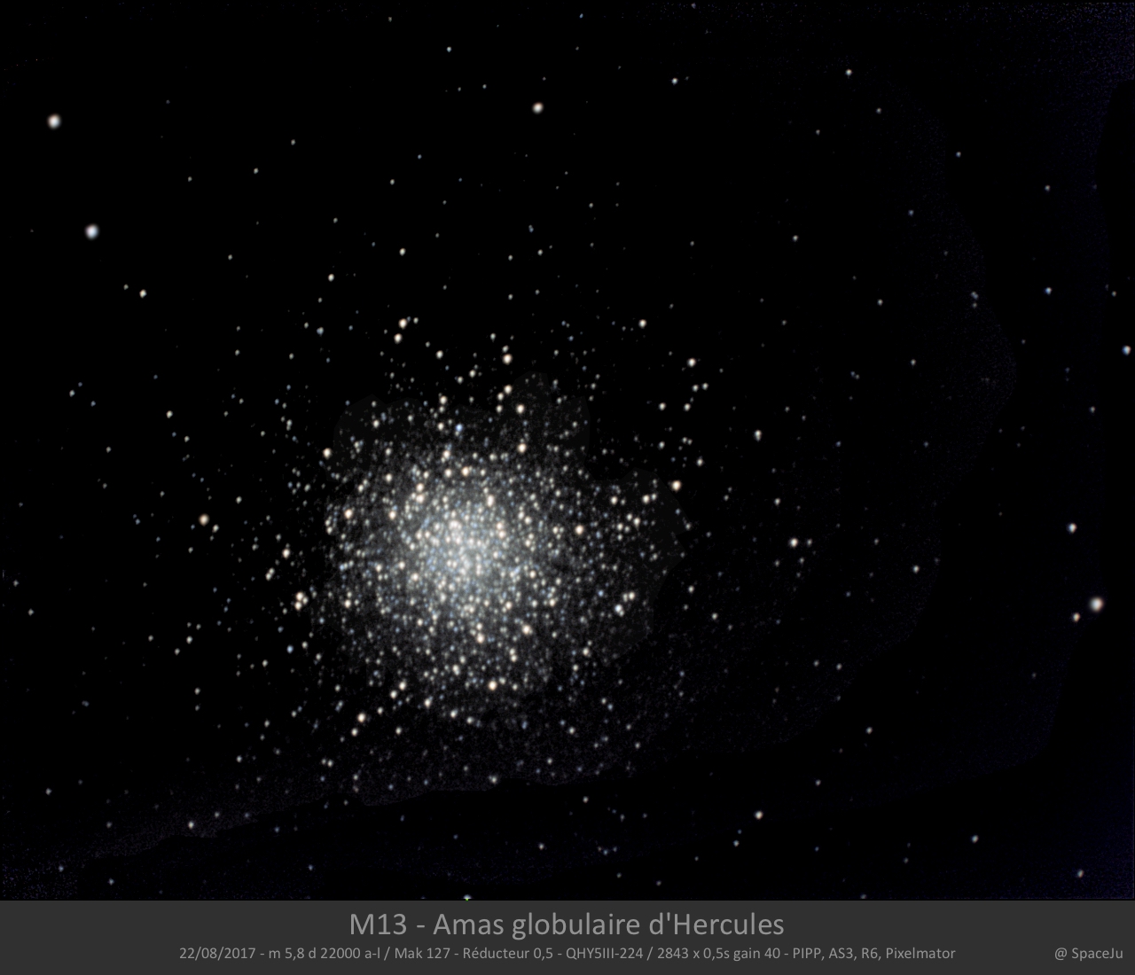

Je poursuis mon apprentissage du ciel profond avec mon Mak 127 et la QHY5III-224, mode poses courtes évidemment. Pas facile, plein de nouvelles notions à intégrer et beaucoup de temps passé et d'erreurs commises dont un amp glow monstrueux corrigé à l'arrache en post-traitement ce qui explique mon fond de ciel éteint (les dark faits au pif ça ne donne pas de miracles...).
Mais je progresse ! Et je pense que le Mak n'est pas invalide totalement en Ciel Profond, surtout avec un petit réducteur 0,5x que je commence à maîtriser et qui donnent un joli F6 à mon Mak (voire un peu plus car la distance entre red et capteur n'était pas tout à fait suffisante).
Voici donc les résultats de ma session du 22 août, avec pour cibles M13 et M57, des frames de 0,5 sec. avec un gain à 40 et, donc, le réducteur de focale pour la 1ère fois.
Pour commencer ma première M57, avec seulement 458 frames retenues à cause des nuages qui se sont invités en fin de session (seulement 4 minutes de poses :b: ... quelle sensibilité cette caméra !!! :) ça manque de poses quand-même, j'y repasserai. Mais je suis content, on voit bien la centrale !
Et pour finir, M13 donc, avec 2843 frames retenues (23 minutes de poses). Y avait davantage de signal à en tirer mais j'ai là aussi lutté pour gommer l'amp glow, j'espère que ça ne se voit pas trop...

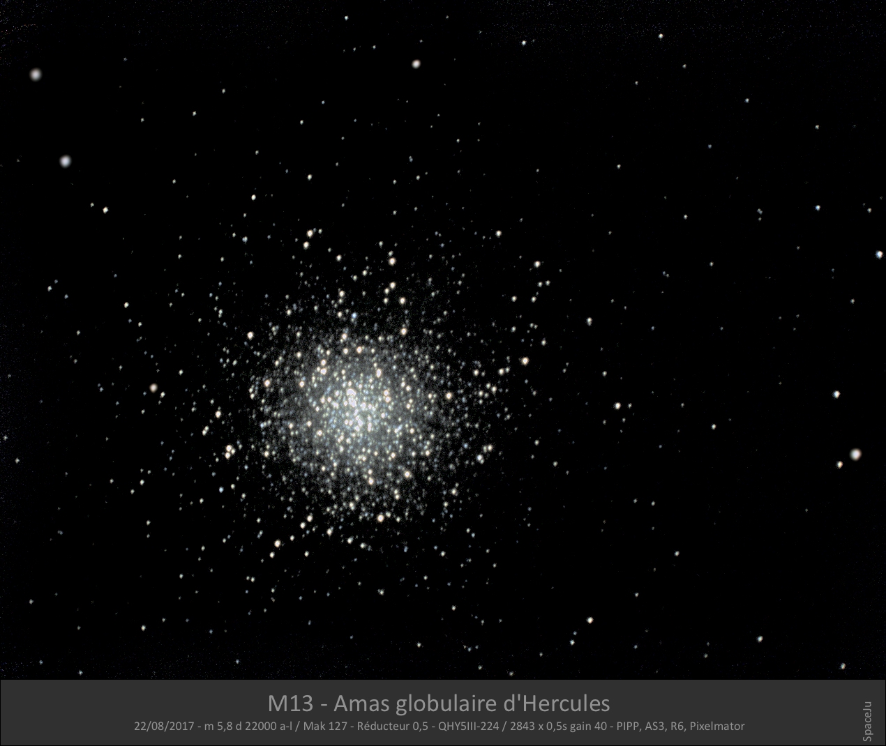

EDIT : nouvelle version sans conviction mais au moins avec retrait de gradient selon une technique dédiée et non à la hache :
Voilà pour mes premières prises dont je sois un peu plus fier en CP, même s'il ne faut pas regarder le FDC, la forme des étoiles (les plus grosses ont reçu un petit coup de flou gaussien pour les arrondir). Je découvre les exigences du traitement d'image en CP, c'est complètement différent du planétaire mais ça y apportera un plus !
Merci pour vos conseils pour progresser, y a de la marge !
Et bon ciel clair à tous.
Julien

Bravo à toi !! visiblement le ciel profond, ce n'est pas une sinécure :) et comme par hasard, tu cibles entre autre une nébuleuse...planétaire !!!
Sur mon écran, on voit une délimitation un peu trop nette entre le "bruit" du fond de ciel et des zones nettement plus sombres. Autrement, c'est bien joli à regarder :)

Merci à toi, et dommage pour la délimitation, c'est le résultat de mes piètres connaissances en traitement photo, les traces encore fraîches de ma lutte avec l'amp glow... Je pensais qu'on ne verrait pas trop le carnage (moi je ne le vois plus). Sinon oui je cible les NP et AG car ce sont les plus brillants, mais je tenterai plus diffus quand je maîtriserai un peu mieux (si la PL le veut bien...).

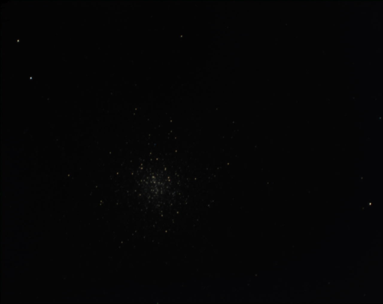

Je déterre un peu mon post, désolé ! Merci Albéric pour tes conseils. Voici une brute, par contre en format jpeg (même sans compression ici) je ne sais pas si on peut en tirer quoi que ce soit...
J'ai tenté de retirer le gradient sous IRIS grâce au lien que tu as posté ci-dessus, voici une nouvelle version de mon image, mais je suis sûr qu'il y a moyen de faire mieux, si quelqu'un veut tenter ;)

Pas facile à traiter mais j'ai tenté un mixage de 2 images sous Photoshop :
- La base, ton image Jpeg non traitée. DDP sous Iris, ajustement du contraste. Puis sous
Photoshop j'ai essayé d'uniformiser le fond au mieux (luminosité + désaturation).
Rehaussement de la saturation des étoiles. Crop pour supprimer le disgracieux
coin bas droit. Petit flou gaussien pour lisser. Cette image est utilisée
comme fond sous Photoshop.
- Ton image avec retrait du gradient. Juste un petit flou gaussien pour lisser.
Puis mixage sous forme d'un calque à 30% de transparence.
C'est pas encore parfait mais c'est montrable. ;)
Il passe plutôt bien le réducteur 0.5x je trouve, c'est l'avantage d'avoir un MAK. :p

Super merci Albéric pour ce travail. Tes étoiles sont moins empatées que les miennes, et à ce sujet j'ai remarqué que les plus brillantes s'étalaient complètement quand on allait chercher les tons faibles (logique, on sature le halo)... existe-t-il une parade connue pour cela ?
