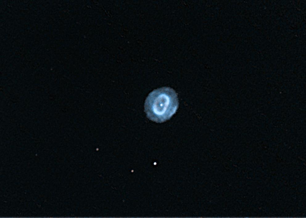

Comme j'avais le C11, que la lune se faisait déjà présente et que j'avais la QHY224c installée, je me suis dit que ce 15/09 c'était une bonne nuit pour un nouvel essai en poses courtes.
C'est la boule de neige bleue que j'avais faite en poses longues et tester en livestack sur laquelle j'ai à nouveau jeté mon dévolu.
Avec Sharpcap gain 40 j'ai fait 2 série (en .ser) sans que cela ne plante.  4094 poses de 500ms et 11418 poses de 500ms.
Je tâtonne pour trouver la bonne méthode de traitement.
A3+PS ou SiriL+PS?  J'ai aussi DSS   mais je me suis habité à utilisé AS3 ou SiriL pour le planétaire et le CP longues poses
Parallèlement au prises poses courtes je me suis fait des masterDark avec  Sharpcap.
Le traitement sur AS3  passe assez bien hormis la registration qui nécessite un peu de doigté et la prise en compte du Darkmaitre. Je me suis aperçu qu'il y avait une inversion verticale entre les images du fichiers .ser et le dark maitre !!! Un coup de PIPP pour régler le problème et cela roule à peu près de ce coté là.
J'ai fait aussi des traitements avec SiriL et je trouve que la registration et l'empilement semble donné de bons résultats, mais je n'ai pas réussi à trouver comment faire le pré-traitement sur le fichier .ser et appliquer correctement le darkMaitre.
Avec un traitement manuel pour les points chauds sur un empilage de seulement164i d'une 1s, j'arrive avec  SiriL + PS à cette image.
Un bon début  mais 164 images c'est beaucoup trop peu !
Il faut des milliers de brutes pour exploiter tout le potentiel d'une image en poses courtes.
