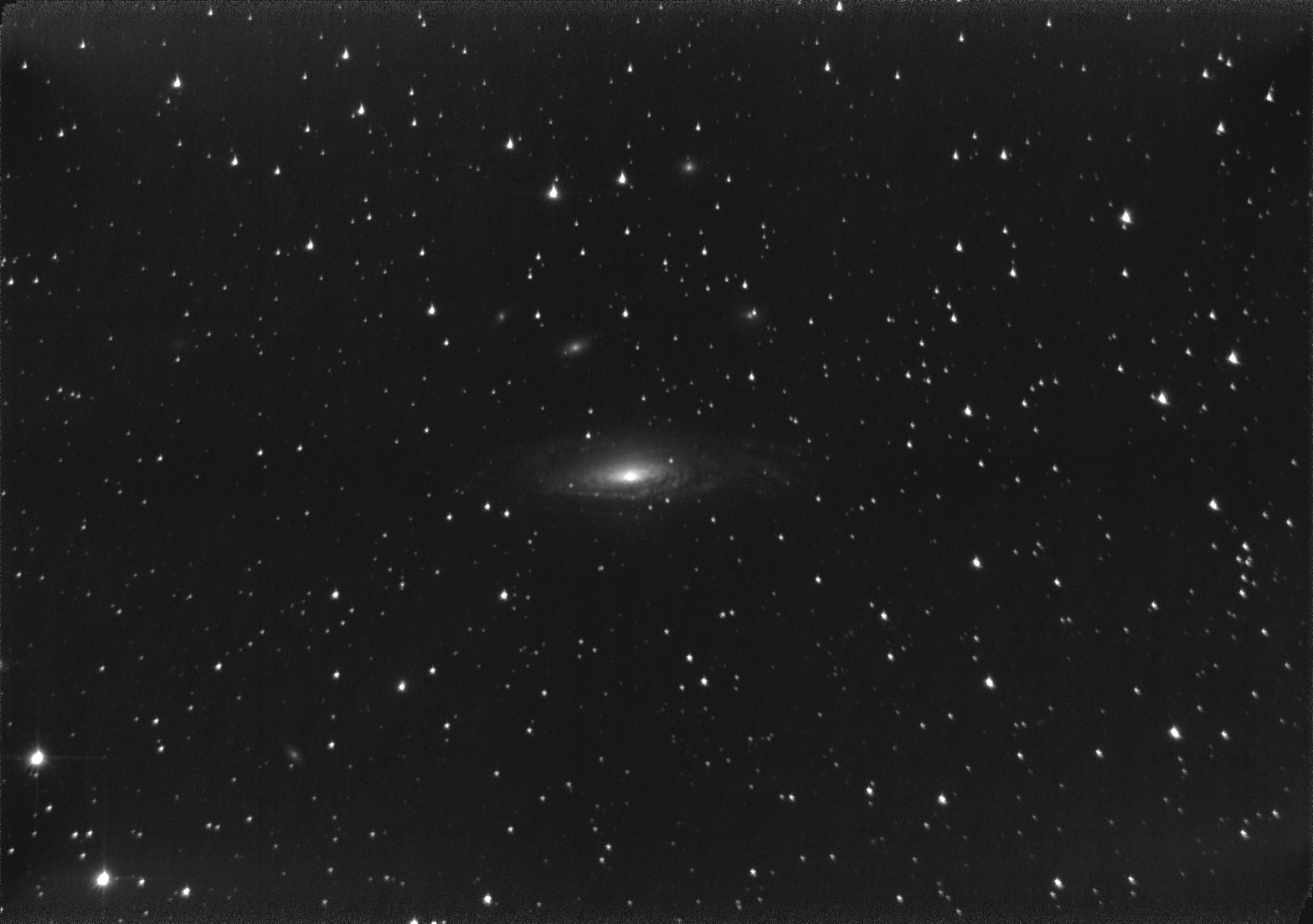

Voilà je refait quelques essais avec mon 150/750 et ma nouvelle ASI 178MM. Voilà NGC7331 avec 405 poses de 5 sec:
Quand je vois la tête de mes étoiles je me dis que ma collimation est vraiment dans les choux (je ne parle pas de la coma).

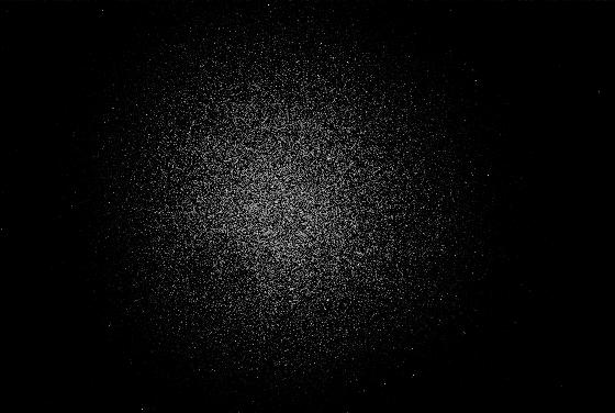

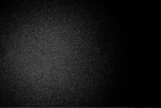

Je me suis donc renseigné beaucoup plus qu'avant sur la collimation (je croyais savoir avant mais en fait non :be:). Et du coup je me suis dis qu'un flat pouvait me servir pour le secondaire, du coup j'ai repris mes flat pour cette image et ça me donne ceci:

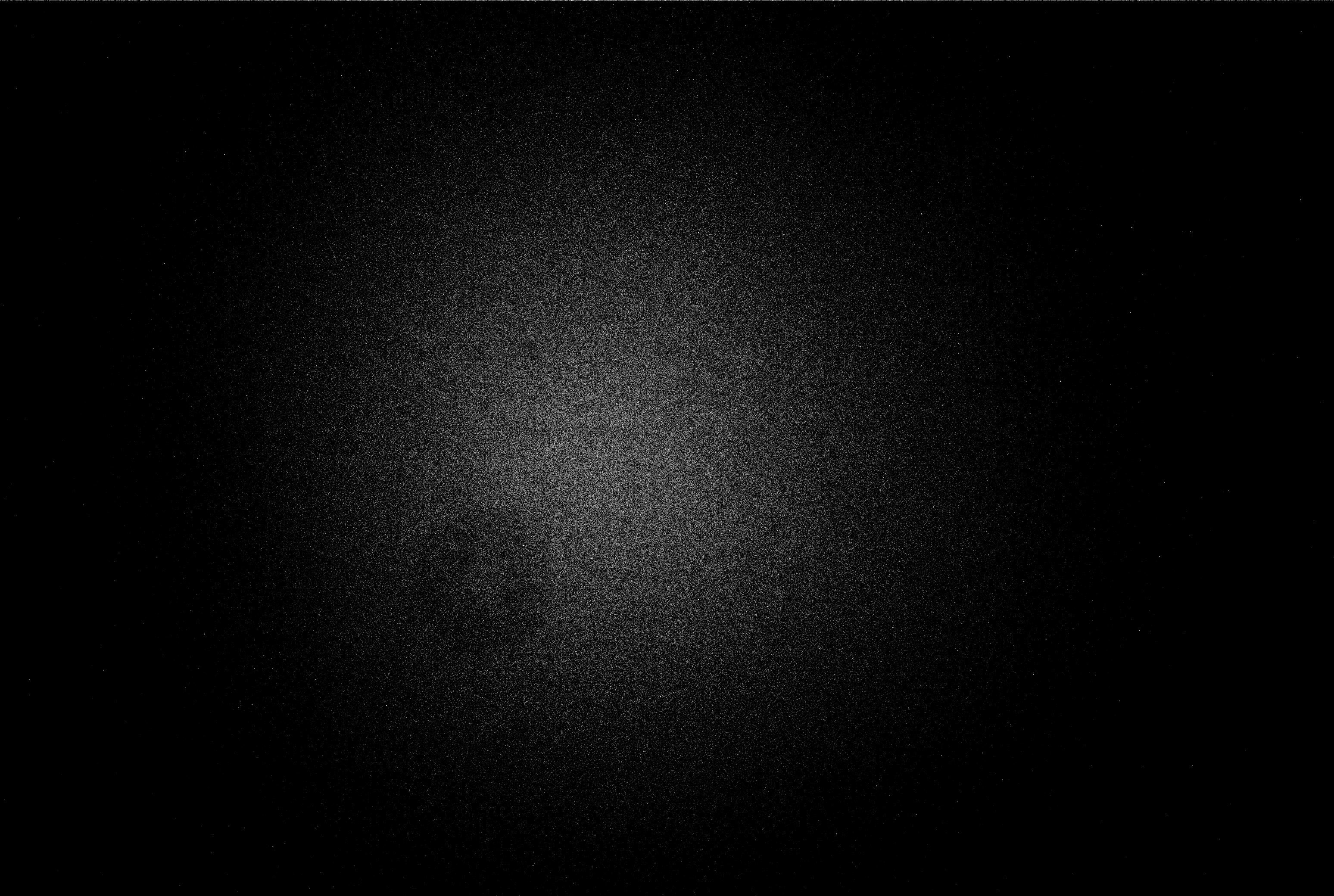

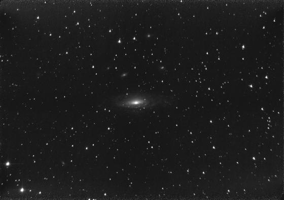

Maintenant après collimation (secondaire centrer dans le cheshire, oeillet centré sur la croix, image du primaire centrer dans le secondaire et primaire centré sur le reflet du cheshire) j'ai ceci:
Maintenant est-ce que je peux être a peu près sur que le secondaire est bien dirigé dans le PO grâce à ça ?

Il y a deux aspects à la collimation.
La collimation axiale te donne un champ sans coma au milieu et avec un plan focal plat. Typiquement, on règle ça avec l'inclinaison des deux miroirs.
L'illumination, par contre, elle est conditionnée par la position du secondaire.
Si les deux sont bons, alors on n'a pas de coma au milieu, un défocus égal dans les quatre coins, et une illumination comme dans ta deuxième photo.
Ta procédure est complète: si en effet tout ce que tu as mentionné est bon, alors tout est bon.
Par contre, si on fait des raccourcis, et que par exemple on met la réflexion du primaire dans le secondaire qui est décalé (et don l'oeillet du primaire _pas_ sous la croix d'un viseur!) alors on aura une illumination bien centrée mais un plan focal incliné.
Petite note: pour centrer le champ pleinement illuminé il faut que la réflexion du primaire soit concentrique avec le secondaire du point d'où elle remplit le secondaire. Si on rentre plus le PO, un effet de perspective ne les rendra _plus_ concentriques, surtout si le rapport f/D est plutôt court.
