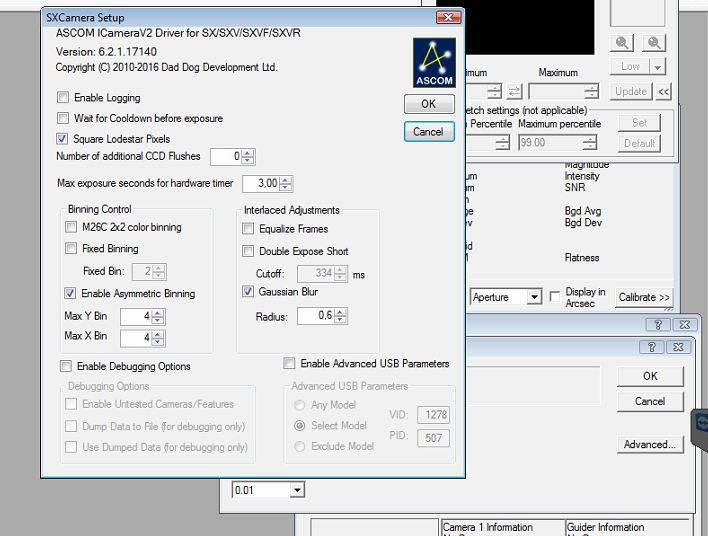

Je pensais qu'en téléchargant le dernier driver ascom cela résoudrait le souci mais rien à faire.

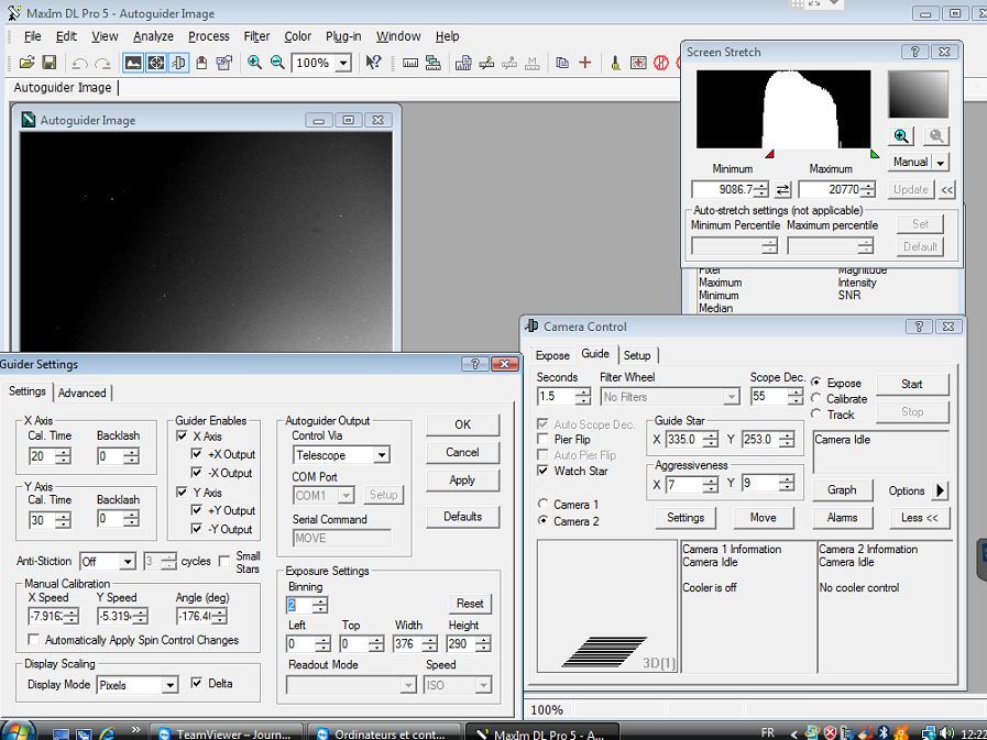

Je vais faire quelques impressions d'écrans ;)

Sur ta derniere capture d'écran quelque chose m'interpelle : je vois l'image de la cam de guidage, en partie masquée par le tableau du guideur setting. Cette image présente un dégradé important, à mon avis c'est significatif de l"absence de traitement dark pour cette image de guidage.
C'est peut être une fausse piste, mais il faut que Maxim fasse bien un dark à la bonne t° du capteur avant de lancer le protocole de guidage, sinon l'étoile guide risque de ne pas être "détectée" par le soft.
Ceci dit tu as peut être simulé des captures qui ne sont pas dans les conditions d'acquisitions, juste pour illustrer ton fil.

De mon coté, j'ai utilisé la Lodestar avec Maxim, plutôt avec le driver natif de Maxim et tu mets le bin 2 dans Maxim. ça marche plutôt bien, très bien même. J'avais des résultats assez équivalent à PHD1 et 2 quand c'est calme du moins.

De mon côté, j'utilise le pilote SX Universal, ça doit être celui de MaximDL effectivement. Par contre je ne fais pas de darks et ça guide bien.
A noter aussi : j'ai eu de grosses galères avec MaximDL 5 et Windows 10 : ils ne sont pas compatibles ( nombreux bugs, ça devient inutilisable). J'ai téléchargé la version démo de MaximDL 6.0 et là tout remarche. Par contre fô mettre la main au portefeuille maintenant, ou tout réinstaller sous Windows 7 :-(

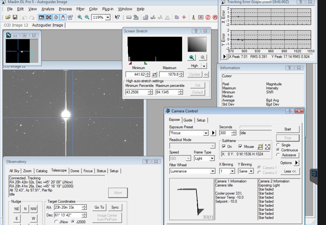

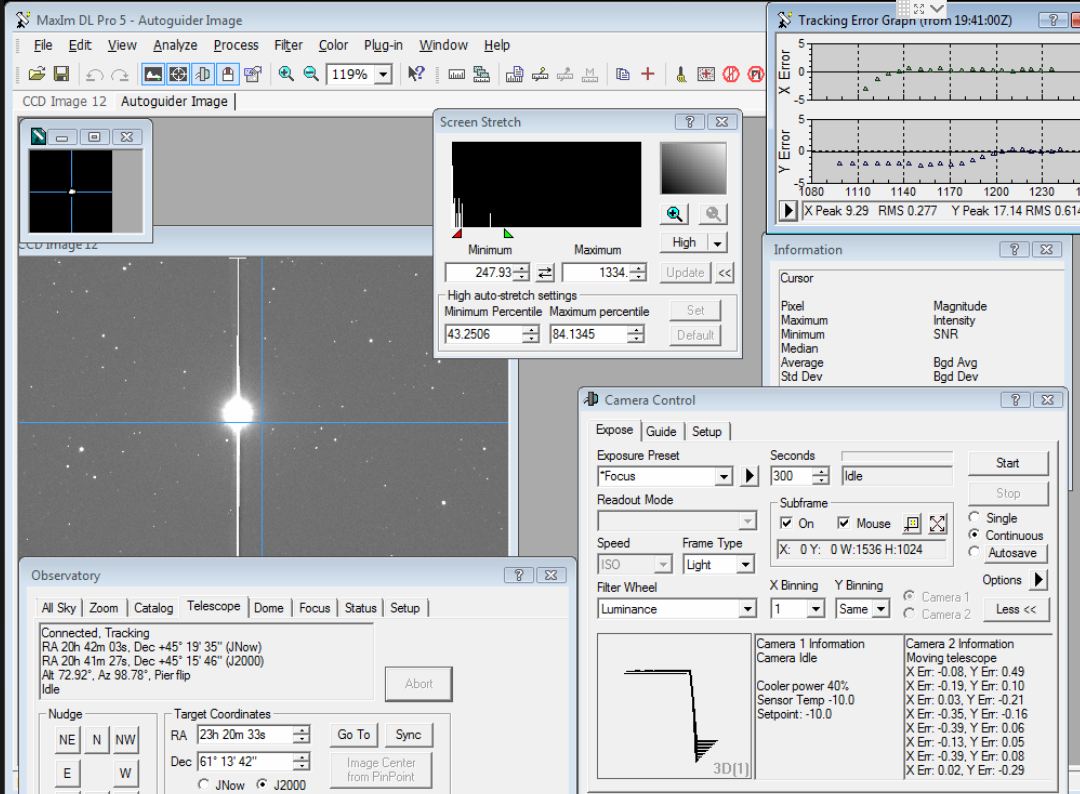

Voici le seul moment où j'ai pu guider un peu :
Et puis 3min plus tard maximdl me signale avoir perdu l'étoile qui pourtant est encore bien visible.
Il me semble que c'est arrivé quand j'ai lancé une pose avec la caméra 1...?

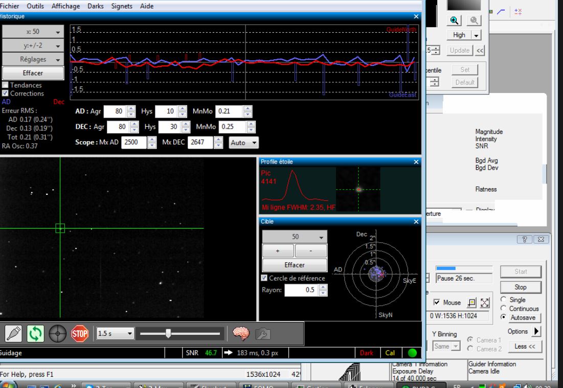

Alors que PHD2 me donnait ça :)
Je pense avoir enfin dompté PHD2 pour avoir les mêmes résultats que PHD1
