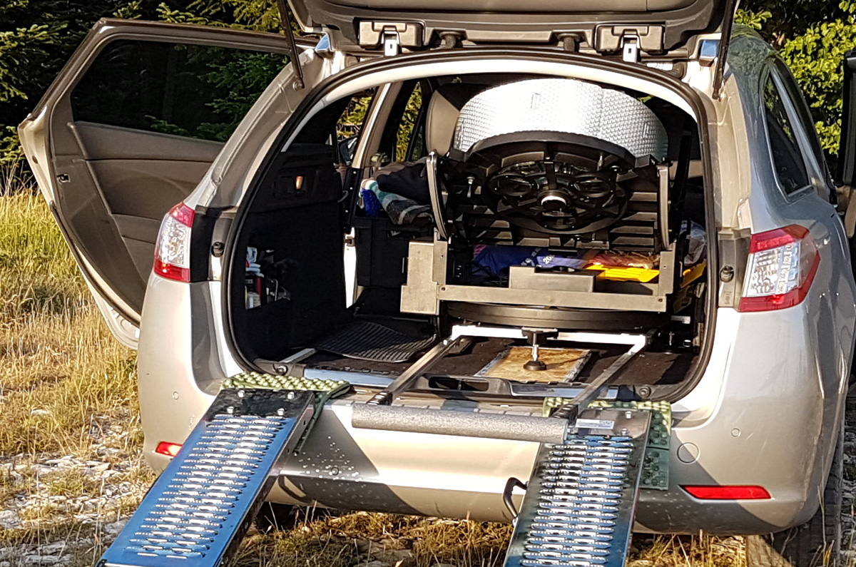

Une photo où l'on peut à peu près voir comment je me suis organisé pour déplacer la bête ;
On peut y voir le chariot en alu,
les rallonges permettant de passer en mode brancard
une barre transversale moussée que j'enfile dans les tiges du brancard et qui vient prendre appui sur le bassin
Ah merci pour les précisions. :)
Oui, donc la poignée, c'est sur ton chariot en alu, en fait. :p
Ils n'ont pas vraiment prévu grand chose pour l'attraper quand on le transporte. :rolleyes:
Ce qui est regrettable dans leur design, c'est la hauteur du rocker, ou plus précisément le fait qu'ils aient choisi de fixer les tourillons aussi bas. On imagine bien qu'en les plaçant plus haut, la cage du primaire aurait été placée plus basse, ce qui aurait probablement rendu les contrepoids inutiles et aurait abaissé la hauteur du porte-oculaire par la même occasion.
Je suppose que ça provient d'un souci de collision avec le moteur d'azimut quand le tube est abaissé ?
Cela dit, alléger les tubes Serrurier devrait permettre également de limiter la nécessité de recourir aux contrepoids.
En tout cas, c'est un beau bébé, dis donc ! :p
