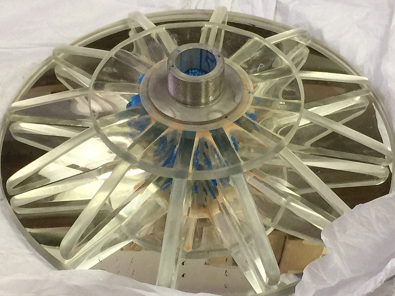

mais, par exemple, pour captain boeing, si il passe avec son miroir, faut pas se monter le bourrichon avec l'astigmatisme, si il ne l'a pas remarqué, c'est qu'il n'y en a pas de rédhibitoire mais, il y en a certainement un peu. Il faut savoir, que pour les grands miroirs, le facteur limitant , dans la mesure, est souvent l'astigmatisme, bien souvent dû au support de test, lorsque l'on ne peut faire autrement que de tester à la verticale, les grosses boites d'optiques, testent leur miroir à l'horizontale dans leur barillet ou approchant.
On regardera avant tout si l'aberration de sphéricité est bien corrigée, si on regarde des miroirs comme ceux la http://airylab.com/contenu/mesures/astro/rapport%202012-13002-a.pdf http://airylab.com/contenu/mesures/astro/rapport%202012-27001-a.pdf
http://airylab.com/contenu/mesures/astro/rapport%202012-24001-a.pdf
qui ont été fabriqué et contrôlé avec un Foucaulmétre on voit que l'on peut atteindre des aberrations sphérique assez réduite, donc si le miroir en a, on le verra . Ensuite on regardera l'état de surface.
Pour l'astigmatisme, bien sûr il n'est pas simple de l'éviter sur le banc de test (sauf si on dessine un support de bord ad hoc spécifique pour le miroir), mais on peut pour un miroir classique quand-même mesurer plusieurs orientations pour savoir ce qui est dans le miroir (mon ex-Oldham a été mesuré sur 15 orientations, avec dérotation de la surface pour chaque test; bien sûr c'est pas mal de boulot).
Par contre pour les miroir grands Skywatcher en plusieurs morceaux, rien ne dit que près de l'horizon on ne va pas en effet voir de l'astigmatisme qui ne se voit pas seulement sur le banc optique, mais aussi en pratique. Si on voit les quelques tests publiés ici et là et visibles sur Youtube, on semble bien voir que l'assemblage entre la pièce qui tient le miroir au milieu et le miroir est très critique et pas toujours aussi bonne sur tout les exemplaires...c'est une structure très pointue et ambitieuse pour un constructeur comme SW, donc je m'attends quand-même à une qualité assez variable un fois tout monté dans les télescopes.
Je ne sais pas comment sont ces miroirs " coniques" , Il y a peut être possibilité de faire un support pour le soutenir par l'arrière ...
Justement, les coniques pleins sont faits pour être supportés au centré, mais ils sont gros au centre et souvent même avec des arêtes radiales en plus sur le dos, et c'est fait pour passer quand on supporte ça au centre. Je ne me fait pas trop de souci de ce côté sur par exemple les coniques de chez TS; je me fais plutôt les mêmes soucis que sur d'autres miroirs de producteurs de masse (mais je n'ai pas encore fait de test sur étoile d'un télescope qui en utilisait déjà un).
Les Skywatcher comme ceux-ci, par contre:
C'est beaucoup plus téméraire...surtout avec le bouchon collé au milieu d'un creux et vu le manque d'épaisseur du cylindre autour de ça. Personnellement, une structure plus classique avec une miroir assez fin (et un bon barillet et support de bord, ce qui n'est en effet pas si simple) m'aurait paru un peu moins téméraire. Même un "bête" conique l'aurait été.

"Par contre pour les miroir grands Skywatcher en plusieurs morceaux, rien ne dit que près de l'horizon on ne va pas en effet voir de l'astigmatisme qui ne se voit pas seulement sur le banc optique, mais aussi en pratique."
Faut peut être , être un peu plus pragmatique, prés de l'horizon, la qualité du ciel sera peut être plus rédhibitoire que l'hypothétique astigmatisme naissant.
Mais pour ce genre de questionnement, Alcor system vend un petit SH qui se mets directement sur le télescope, on peut faire une mesure en direct http://www.alcor-system.com/new/SH/Shackscope40x40.html
fr.G
L'avantage de ces miroirs soutenus par l'arrière est qu'ils ne reposent pas sur leur tranche quand on observe bas ...
Avec le système Alcor vient s'ajouter les défauts du secondaire , non ?
  eric l a dit :
Mais si on fixe mal les serruriers, aïe aïe aïe les déformations de l'image :confused:
Si c'est en effet "naissant". Si ce n'est pas "naissant" mais qu'on a de l'astigmatisme franc ça se voit bien. Avant d'avoir recuit mon Oldham il avait une fâcheuse tendance à être encore plus astigmatique pendant la mise en température (et même d'une façon qui dépendait de l'orientation et qui était plus prononcé quand il reposait sur la tranche en regardant près de l'horizon!) et ça dominait absolument tout.
À voir en pratique, bien sûr.
Tous les miroirs Skywatcher sont en Pyrex (OK, en borosilicate).
Ca les rend déjà plus faciles à retravailler...
Et tous les miroirs GSO sont en BK7.
Il y a borosilicate et borosilicate...même dans les verres Scott il y a une différence énorme entre la qualité des tensions résiduelles et des défauts dans le verre entre les disques Suprax et Supremax/borofloat. Le borofloat est super et bon marché mais non disponible au-dessus de 25mm d'épaisseur. Le Supremax (même matériau mais processus différent) est par contre très cher. Et pourtant certains pousseurs de miroir recuisent ces disques eux-même (alors que les disques bruts que j'ai vu personnellement était ce que j'ai vu de mieux!)
Pour ce qui est du ´BK7´ Chinois (même formule chimique mais pas le même constructeur!), le processus de fabrication et la façon dont il est coupé pour pouvoir en faire un disque laisse souvent des tensions résiduelles assez bizarres, en forme caractéristique de logo Apple ][. Comme ici:
http://www.loptics.com/intheshop/shop40.html
et ça, ce n'est pas de la rigolade, il y en a qui répondent de façon très bizarre au polissage, _surtout_ à partir de 300mm, même si les disques ont une épaisseur monstrueuse.
Des disques en Suprax, j'en ai vu des bons et des pas bons (et mon "pas bon" Oldham était franchement hanté avant d'être recuit). Manifestement, ni Oldham Optical ni Orion Optics ne les recuit même quand ils devraient le faire...et je ne comprend pas pourquoi ces disques sont si populaire chez les anglais (même Nichol, qui arrive de plus en plus à fournir des miroirs pas trop dégueulasses à voir les derniers Dobs que j'ai vu) alors que ça leur fiche pas mal de miroirs en l'air.

  sixela a dit :
C'est là que les miroirs coniques tirent leurs épingles du jeu avec leur support central arrière.
Dans les équatoriaux que j'ai construit les miroirs ( 300 et 380mm) étaient tenus par un ruban de cliquant en inox , en fait du ruban utilisé par EDF pour fixer les goulottes le long des poteaux en béton.
Cela réparti mieux le poids comparé aux touches disposées à 120°.
