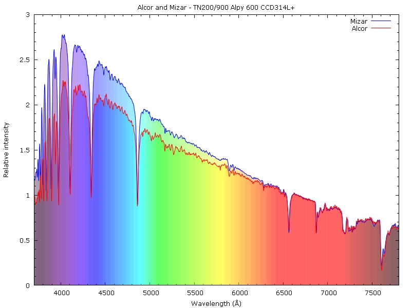

Alcor & Mizar (UMa)

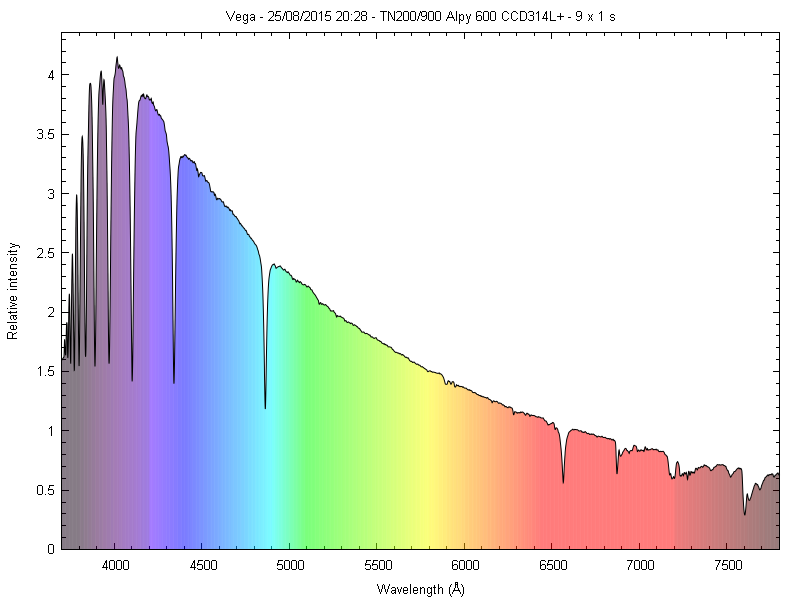

Dans les étoiles chaudes, la référence spectro ultra_classique: Véga (type A0V)

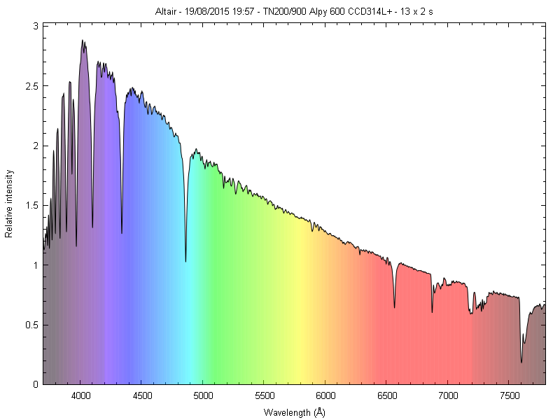

Mais encore Altair (A7V)

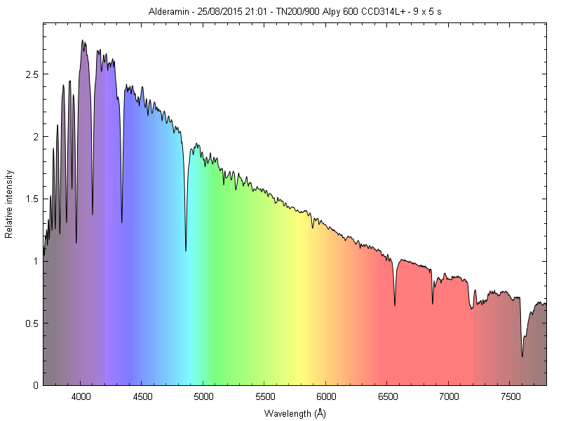

Et Alderamin (Alpha Céphée)

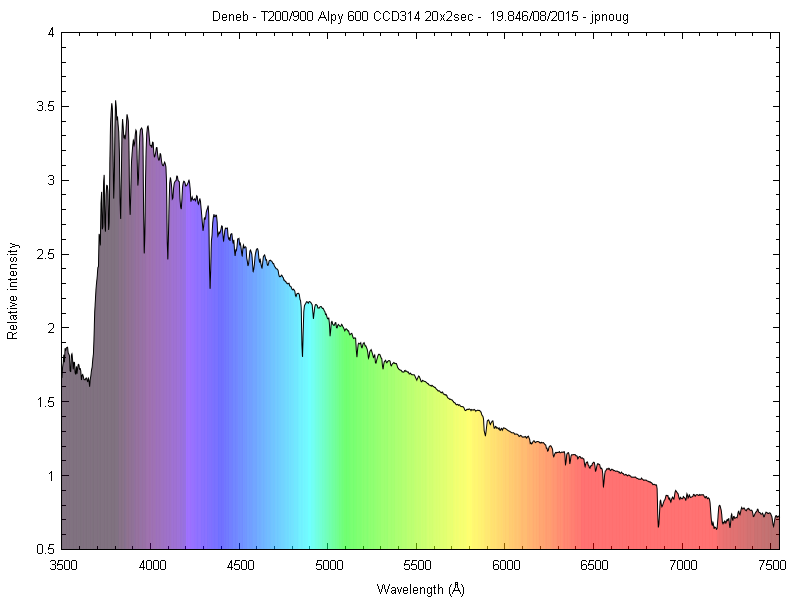

Une autre étoile chaude du ciel d'été, mais supergéante !
Deneb (A2I)

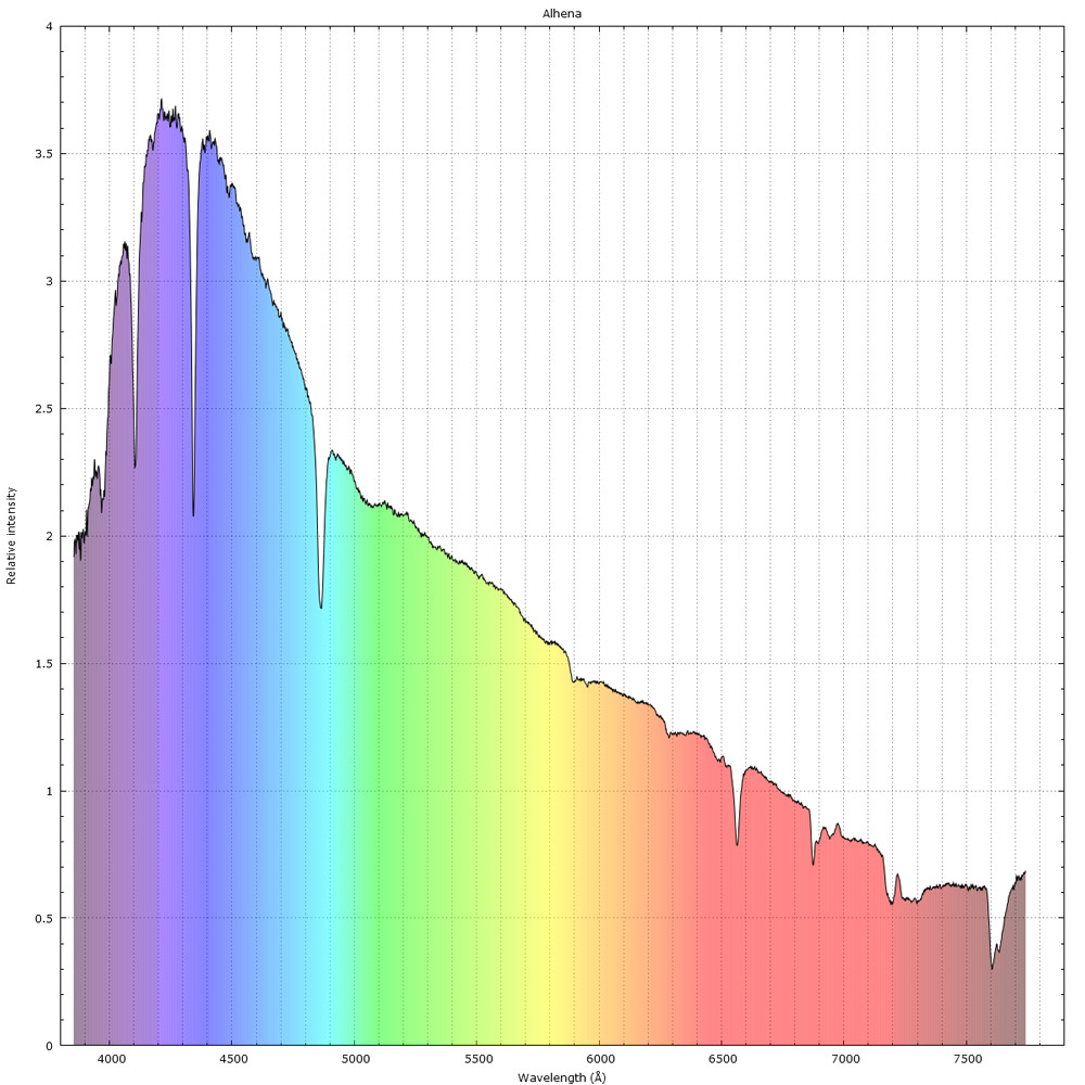

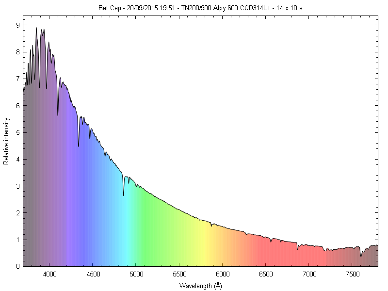

Une autre géante, Alfirk (Béta Céphée); très chaude (type B1, 27000K), elle brille comme 23000 soleils. C'est aussi le prototype des Beta Cepheides, variable pulsantes - à ne pas confondre avec Delta Cep. Sa magnitude varie entre 3.2 et 3.3 en 4.6 h

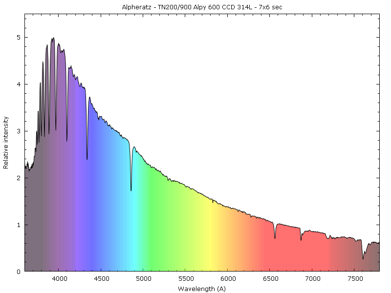

Alpheratz (alpha Andromeda), chaud devant avec ses 13000K ... pourtant froide dans le type B (B8), sub-géante (B8IV), elle brille comme 200 soleils

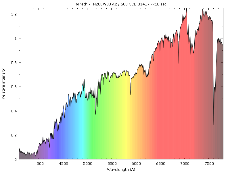

Contraste saisissant avec le glaçon rouge beta Andromeda, Mirach ! Une type M0, tout juste 3800 K, mais çà ne l’empêche pas de briller (surtout dans l'infrarouge) comme 1900 soleils. C'est une géante : dans notre système solaire elle toucherait l'orbite de mercure.

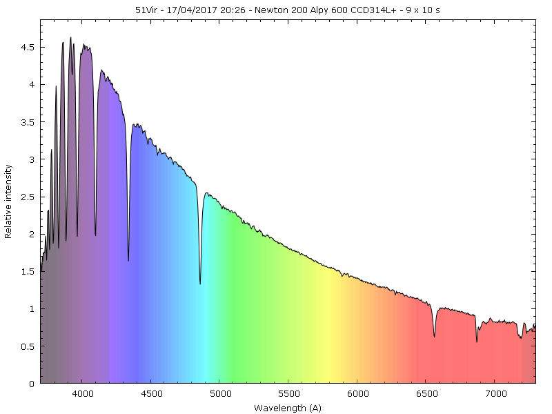

Dans la vierge, une étoile chaude, Caphir (Theta Virginis, 51 Vir)

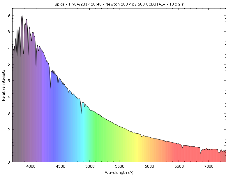

En ballade spectro dans la Vierge, impossible de ne pas rendre visite à Spica (Alpha Vir). Lumineuse comme 1900 soleils, c'est une double étoile bleue (B1 et B4), la plus grosse d'entre elle finira en supernovae.

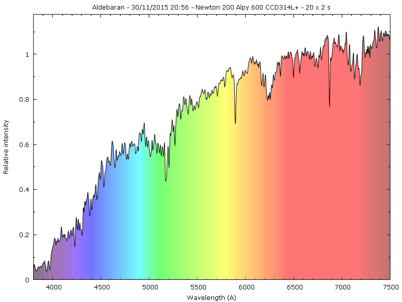

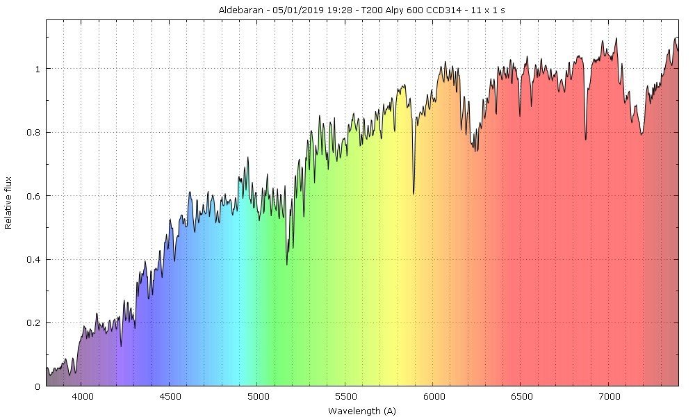

Aldebaran (Alpha Tau), type K5III. Un peu plus froide que notre étoile (4000 K) d’où sa belle couleur orangée.

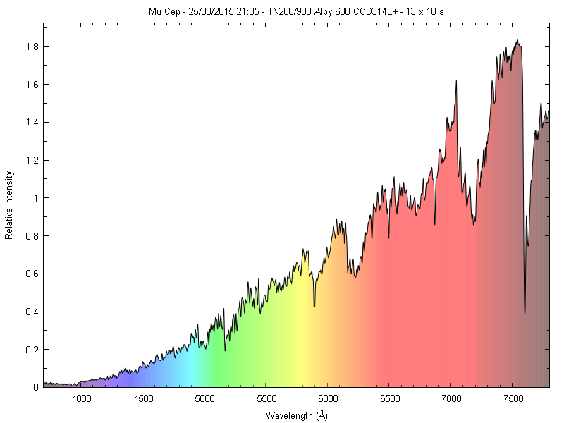

Plus froide encore, une supergéante encore plus monstrueuse que Bételgeuse : Mu Céphée (M2I), l'étoile grenat de William Hershel. Il faut la voir à l'oculaire, et au spectro :

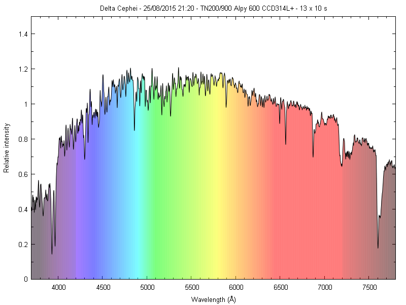

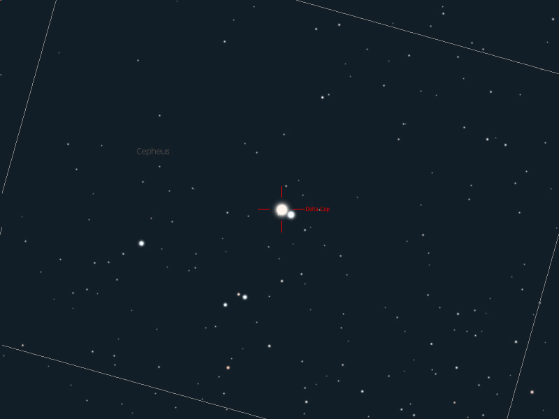

Une autre étoile ultra-fameuse, une star...Delta Céphée.
C'est le prototype des variables pulsantes: Elle passe de mag 3.5 à 4.3 et de type spectral F5 à G3 en 5.4 jours. La période de ce type d'étoile variable "céphéide" dépend de sa luminosité, donc elles peuvent servir pour déterminer une distance :)
Ce soir là elle était de type G.
Le bonus, tout proche, Delta Céphée est une multiple, avec une voisine moins brillante mais plus chaude (type B) :

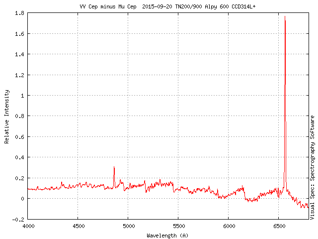

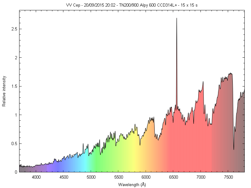

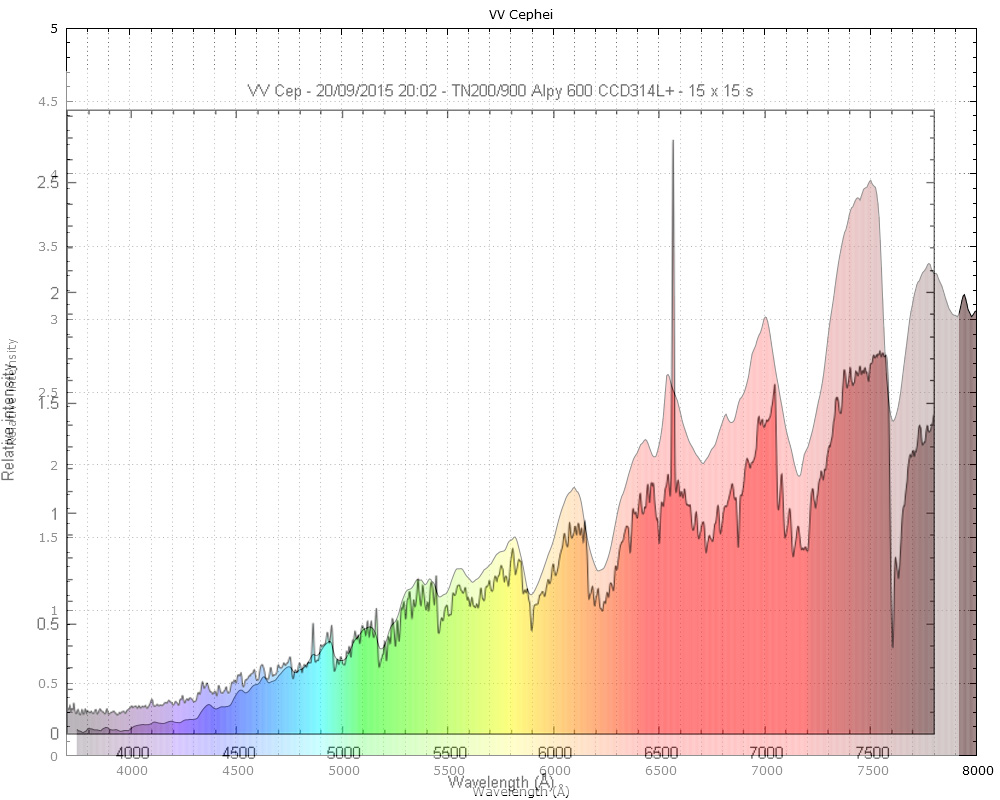

Une autre étoile variable extraordinaire dans Céphée, d'un type extrêmement rare, une symbiotique :
VV Cep
VV Cep est une étoile binaire. Le spectre ci-dessus est en fait un spectre composite d'une supergéante rouge et de son compagnon chaud (bleu). Les raies en émission (H alpha et beta et caetera) signent un échange de matière violent entre les deux étoiles (?). La supergéante est ici très similaire à Mu Cep, on peut donc s'amuser à soustraire le spectre de Mu Cep à celui de VV Cep pour essayer de ne regarder que la composante bleue !
Au fait, VV Cep est en ce moment même en train de commencer son éclipse : le compagnon bleu est en train de passer derrière la supergéante. C'est le moment de l'observer pour regarder les raies en émission diminuer ;) Prochaine éclipse dans, heu, de nombreuses années !

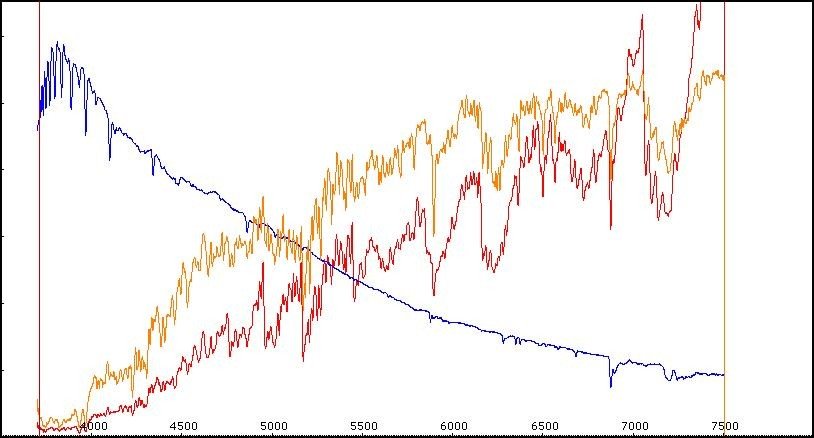

un comparatif sur VV Cep, SA 100 sur T200 et spectre Jean-Philippe à l'Alpy
le manque de résolution du SA se fait sentir

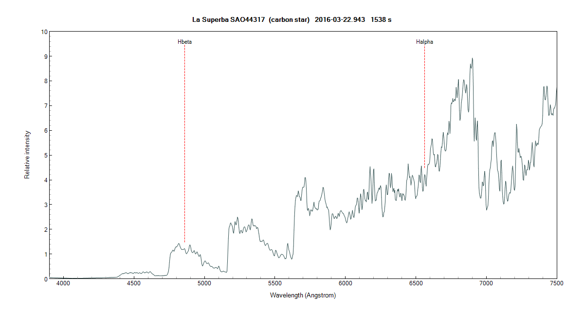

J'avais fait l'étoile La Superba : C5,4J (mv=4.87)
descirption wikipedia :Y Canum Venaticorum (Y CVn), également connue sous son nom traditionnel de La Superba est une étoile variable semi-régulière carbonée qui culmine à +4,8m et diminue jusqu'à +6,3, avec un cycle de 160 jours. C'est l'une des étoiles les plus rouges du ciel nocturne, puisqu'elle est l'une des plus brillantes supergéantes rouges.
On suppose que sa température atteint 2800 K, ce qui en fait l'une des « véritables » étoiles froides connues. Elle n'est pourtant pas visible à l'œil nu, puisque la plupart de son spectre se trouve en dehors de la lumière visible. Son rayon est d'à peu près 2 UA. La Superba pourrait éjecter sa couche externe par une supernova, après quoi elle s'effondrera pour devenir une naine blanche.

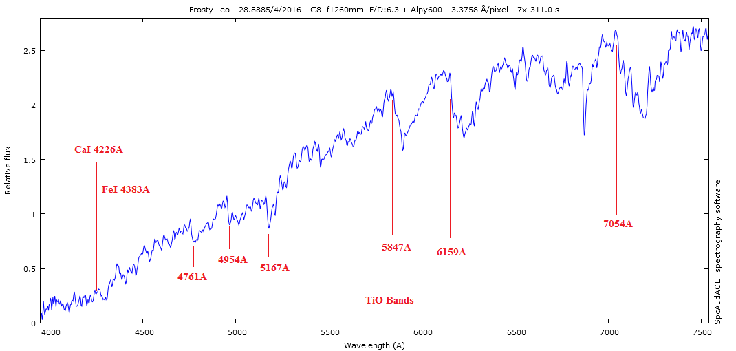

Puis Frosty Leo : M4 D (mv=11)
Photo HUBBLE
The Frosty Leo Nebula is a protoplanetary nebula (PPN) located roughly at 10,000 light-years (Davis et al. 2005) away from Earth in the direction of the constellation Leo. It is a spectral bipolar nebula. Its central star is of optical spectral type K7II, by itself called Frosty Leo. It is unusual in that it has an extremely deep absorption feature at 3.1 µm and is unusually located at more than 900 pc above the plane of our galaxy.(Bourke et al. 2000) Further, as of 1990, it has the only known PPN circumstellar outflow in which crystalline ice dominates the long-wavelength emission spectrum and the only known PPN with point-reflection-symmetric deviations from axial symmetry.
The Frosty Leo Nebula has two lobes that are separated by 2″ between which is an almost edge-on dust ring. It also has two relatively faint but prominent compact nebulosities, or ansae, separated by ~23″ along the polar axis of the PPN. The PPN as a whole has an hourglass like shape. It has an inclination angle of 15° relative to the plane of the sky. Its molecular envelope is expanding at a rate of ~25 km/s.
It is the first bipolar PPN known to have point reflection symmetry (all others being axially symmetric). Point symmetry is a fairly common trait of planetary nebulae as found in NGC 2022, NGC 2371-2, NGC 6309, Cat's Eye Nebula, NGC 6563, Dumbbell Nebula, Saturn Nebula, A24, and Hb5. Morris & Reipurth 1990postulate that point symmetry is either due to the bipolar outflow being directed by a precessing disc or a precessing common envelope binary.

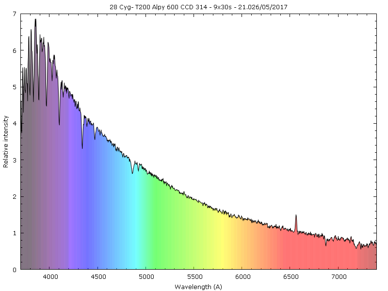

Pour continuer les étoiles remarquables, voici 28 du Cygne :
Très chaude, c'est une type B. Et avec une jolie raie H-alpha en émission.. C'est une Be !

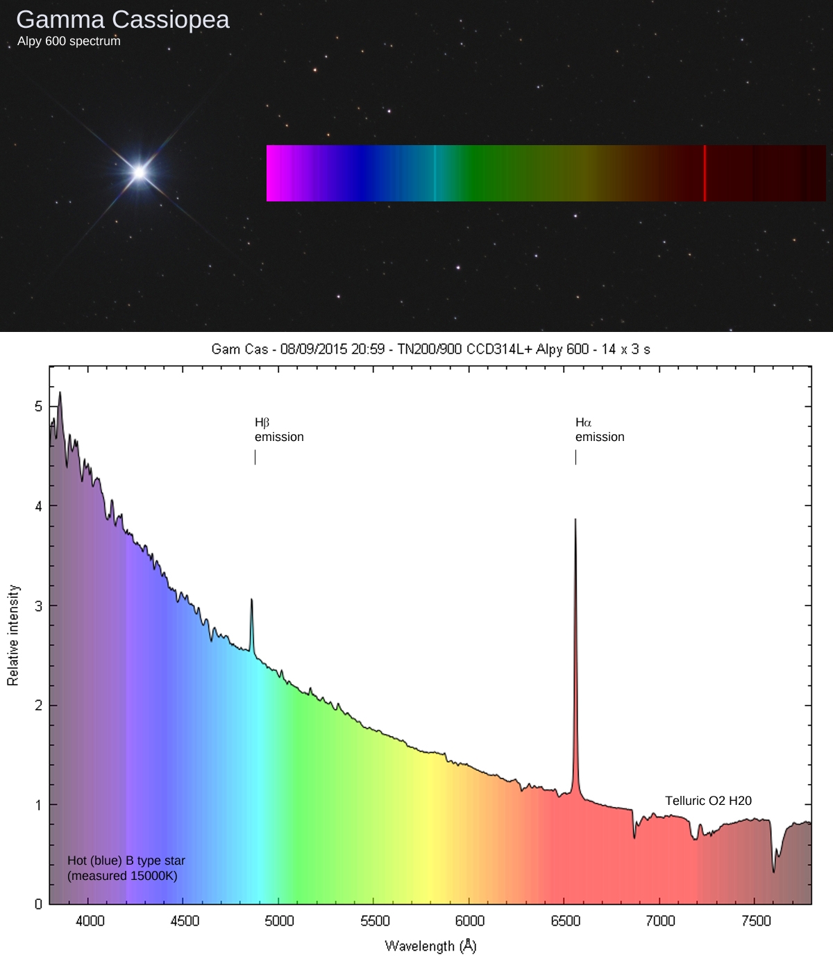

Pour continuer sur les étoiles particulières de type Be, un autre exemple classique, Gamma Cassiopée :
Très chaude, elle rayonne surtout dans le bleu-UV, une B à la limite des étoiles les plus chaudes de la classe O. Sur le spectre ci-dessus je mesure 15000 K (c'est déjà énorme par rapport à notre étoile) mais c'est loin du compte, elle est donnée pour 25-35000K ! Elle est un peu cachée (rougie) par les poussières du plan galactique, d’où peut être l'erreur de mesure. Elle rayonne 65000 fois plus d'UV que le soleil.
Les deux raies en émission H-alpha et H-beta en émission indiquent que l'on regarde dans la ligne de visée (superposé au continuum de l'étoile) de l'hydrogène peu dense qui a été excité par les photons UV et se dé-excite en émettant des photons de longueur d'onde caractéristique. Ca colle avec le fait que Gamma Cas est entourée de nébuleuses que l'on voit en Ha longue pose (ici une image Ha-RGB ) :
Gam Cas est un prototype de ces étoiles Be. Les raies en émission proviennent de l'environnement proche de l'étoile, un disque de gaz (hydrogène) éjecté. La rotation rapide de l'étoile participe à l’éjection de matière : Gam Cas tourne à près de 400 km/s soit une période de juste un plus de 1 jour, 200 x plus vite que le soleil ! Résultat, l'étoile s'ovalise :

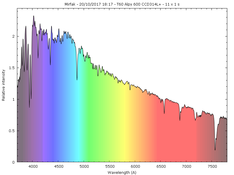

Mirfak (alpha Persée), type F5i. Observée en passant avec Gérard et les potes lors de la mission tartiflette au Pic :
Une supergéante, 52 fois le rayon du soleil et 5000 fois plus lumineuse.

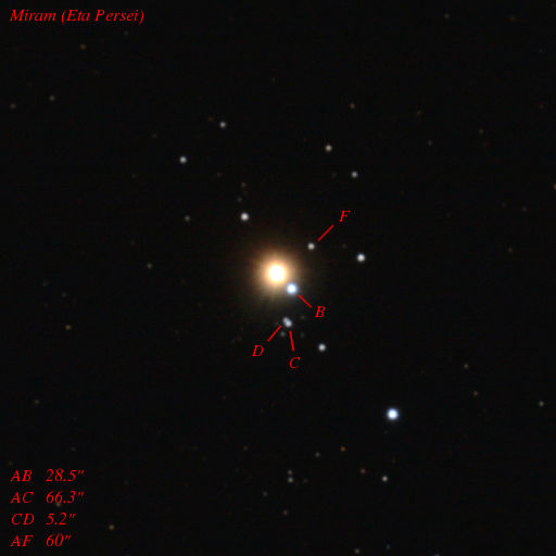

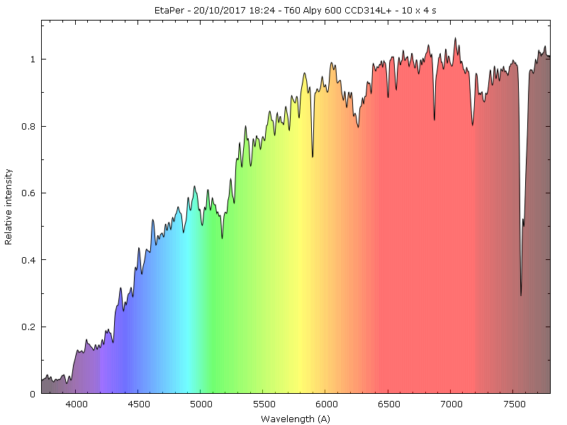

Dans le même coin, bien plus froide et rouge, Eta Persée (Miram) :
Une supergéante. D'abords classée M3, c'est plutôt une K3 lointaine donc elle est rougie par la poussière interstellaire. Elle brille comme 13000 soleil avec un rayon qui atteindrait l'orbite terrestre. SUPERgéante !
Elle est entourée par des compagnons plus chauds, une belle vue (image à l'APN sur un Mak 127/1500 sur petite monture altaz):

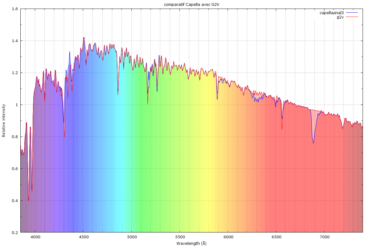

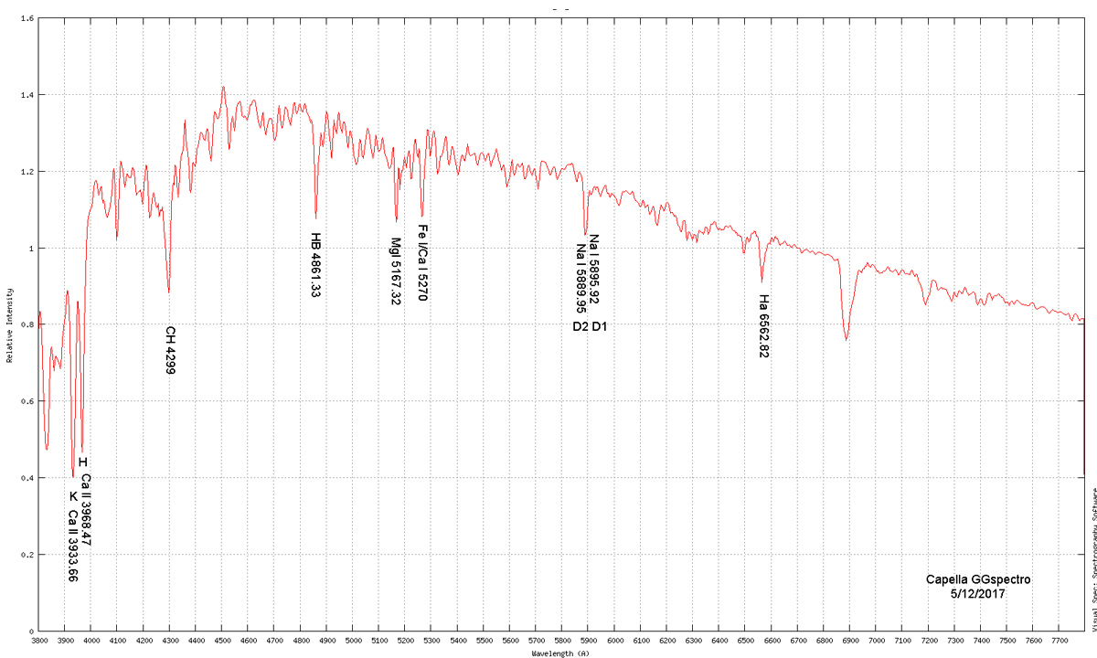

Pour continuer mes essais sur le GGspectro, j'ai pris une étoile brillante...Capella
j'imaginais pas le temps que j'allais passer au traitement...pas faciles les G...surtout multiples :o
heureusement, sur le site de Shelyak, j'ai trouvé un tuto qui en parlait
12* 1 mn, Barège 600l sur T200/1000 calibré avec une lampe basse consommation
la comparaison avec une étoile G2V tient le coup
VSpec donne une température de 5400°
j'ai nommé quelques raies
chuis assez content :cool:

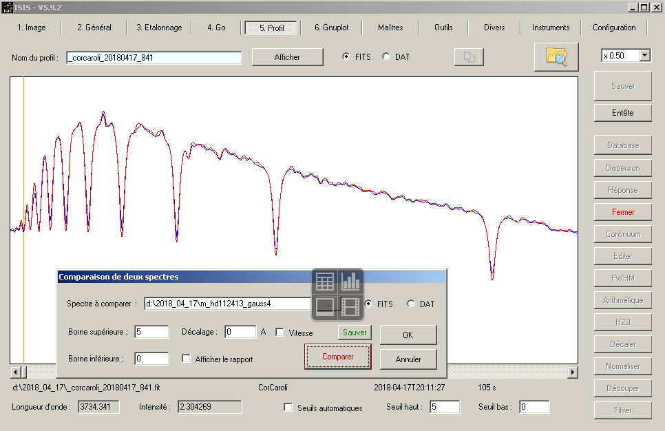

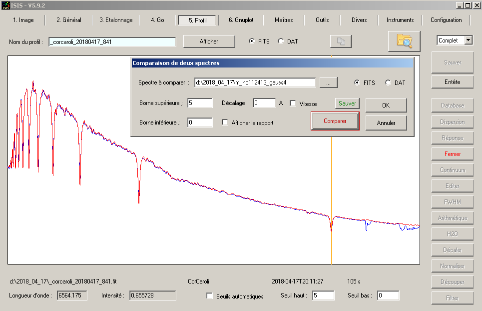

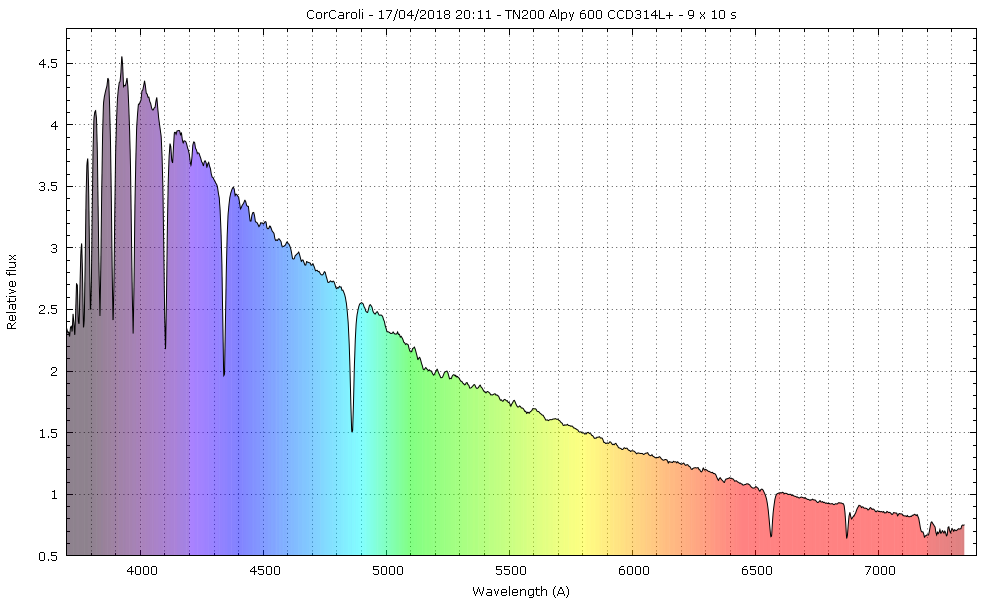

Alpha des chiens de chasse, le cœur du Roy ("Cor Caroli")
C'est une belle double (19" de séparation), j'ai enregistré ici le spectre de la composante principale. C'est une étoile naine de type A0.
Elle est intéressante à plusieurs titres; c'est une étoile un peu spéciale, une prototype chez les étoiles magnétiques de la famille des "Alpha CV". Son champ magnétique est 2000 fois plus puissant que celui du soleil. Il en résulte des taches "solaires" monstres qui font varier la magnitude et la métallicité apparente de l'étoile. On le devine sur son spectre, avec son apparence bruitée qui est en fait du à la multitude de raies associées aux éléments lourds brassés par le magnétisme
Accessoirement, elle est dans la base de donnée "Miles" qui compile des observations spectro réelles sur des télescope pros; pour nous amateurs, c'est l'occasion de se calibrer et  sa chaîne d'acquisition et de traitement.
Le spectre observé vs celui des pros :
Ça colle bien même dans l'UV (un Newton marche bien dans ce domaine)

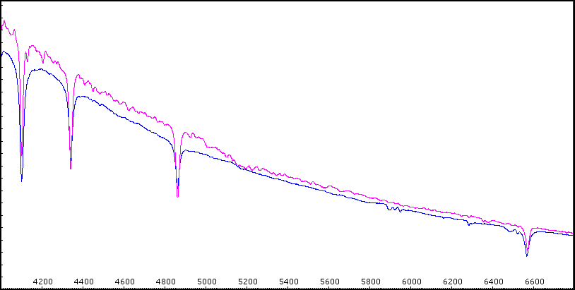

Une comparaison de Cor Caroli et la classique Véga est assez parlante pour visualiser l'influence sur le continuum de l'abondance d'éléments lourds (ici du Si) sur la surface de Cor Caroli et absents sur Véga :

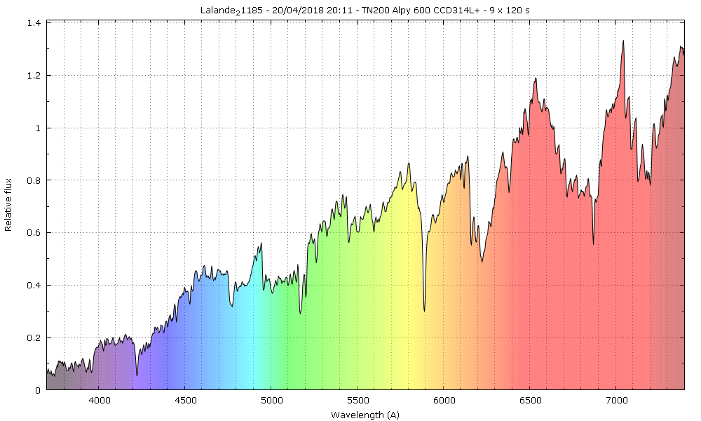

Une autre étoile remarquable dans UMa, Lalande 21185:
De type M2V, c'est une naine rouge, bien plus froide (3400 K vs 5750 K) et petite (50%) que le soleil. Plus remarquable encore, c'est une de nos voisines les plus proche, à juste 8 années-lumière. Malgré sa faible distance, elle est palichote (magv=7.5).
Son mouvement propre est imposant, près de 5" par an.. un joli projet d'observation astrométrique au long court : http://www.blog-city.info/fr/etoilesvoyageuses.php?Page

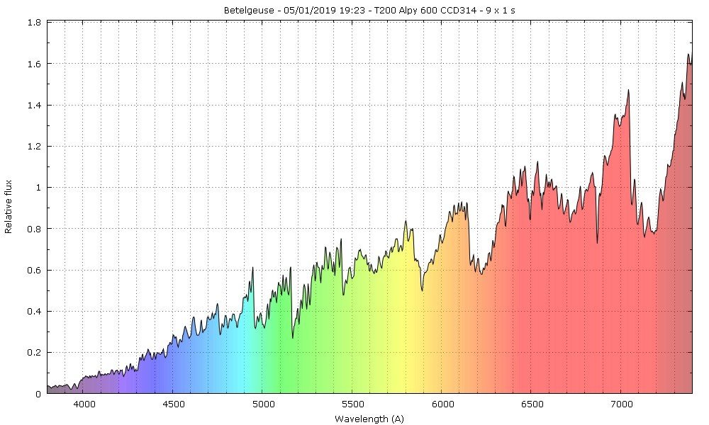

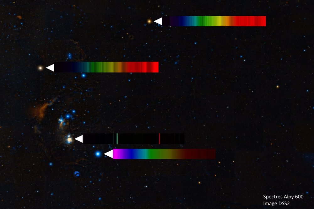

Quelques stars de l'hiver :
Les différentes couleurs, bien rouge pour Bételgeuse, orangée pour Aldébaran et bleutée pour Rigel se retrouvent bien sur les spectres. Le spectre de M42 fait figure d'intru: pas de continuum mais des raies en émission intense.

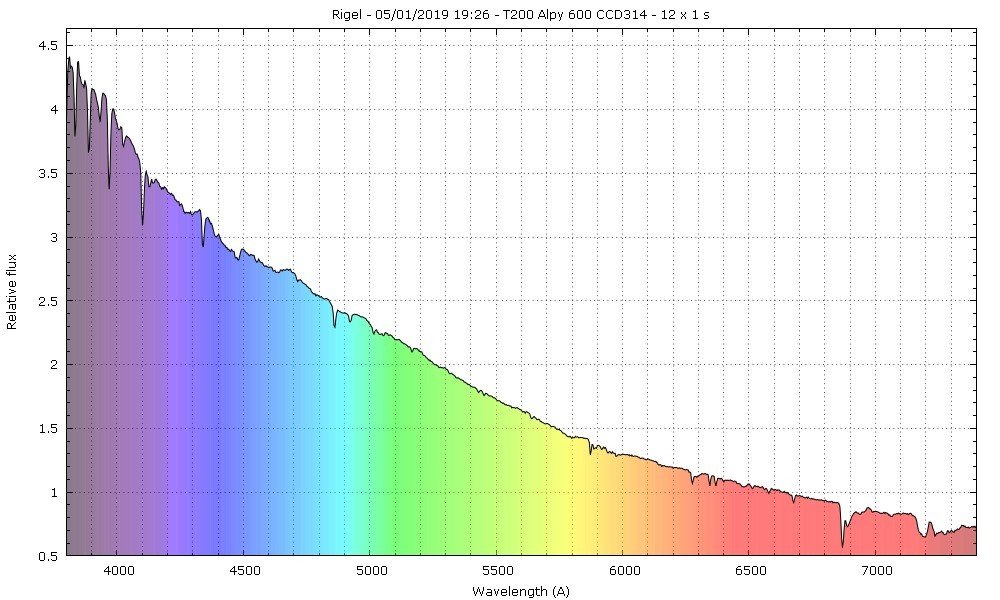

Betelgeuse, supergéante rouge (classe M) et froide (3700 K). Elle est variable (entre 0.3 et 1.1, en baisse en ce moment). Supergéante, vraiment: son diamètre est de plus de 3 UA, soit deux fois la taille de l'orbite de Mars ! Elle rayonne comme 85 000 soleil, surtout dans l'infrarouge.
Rigel, l'autre supergéante (70 x le rayon du soleil), blanc-bleue (classe B8). A 11500 K, elle rayonne surtout dans l'UV. Dans une dizaine de millions d'années, elle va gonfler et devenir une supergéante rouge comme Betelgeuse.
Aldebaran est moins superlative, juste une géante (40 x le rayon du soleil) de type K. 4000 K de température de surface (le soleil = 5800K)
Et une comparaison des trois étoiles :

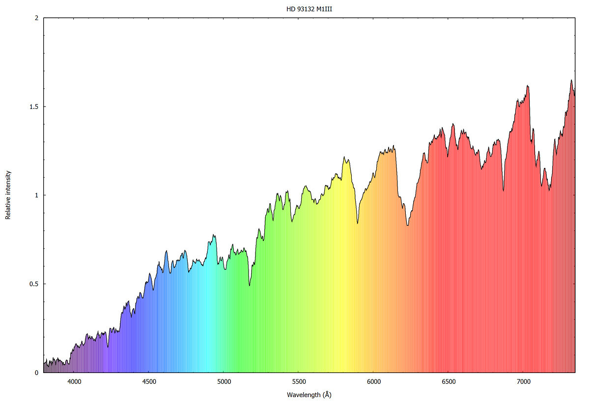

je cherchais une étoile bien froide,  j'ai trouvé cette M1III
8*300s Alpy600, T200/1000, Atik 383
HD 93132 dans la Grande Cochonne Ourse

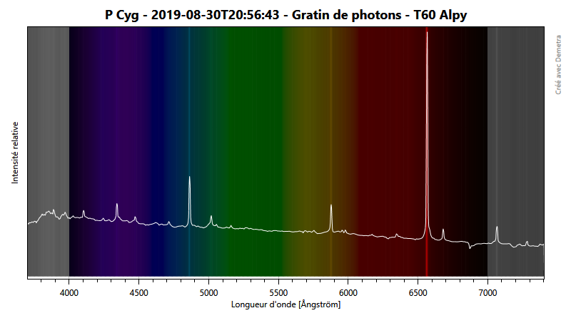

Observée avec les copains au T60 au Pic du Midi, une autre étoile superlative, une future supernovae: P Cygni
Les raies en émission sont juste splendides ! Elles se forment par l'hydrogène mais aussi l’hélium expulsés par le vent stellaire intense de l'étoile ; les atomes H et He sont excités par les photons énergétiques de l'étoile et ré émettent des photons aux longueurs d'ondes spécifiques. Prévoir l'écran total, le continuum penche très à gauche dans le bleu, P Cyg et hyper chaude (190 000 K) et brille surtout dans l'UV...
On ne voit pas le fameux profil de raie de type "P Cygni", la résolution n'est pas suffisante.
