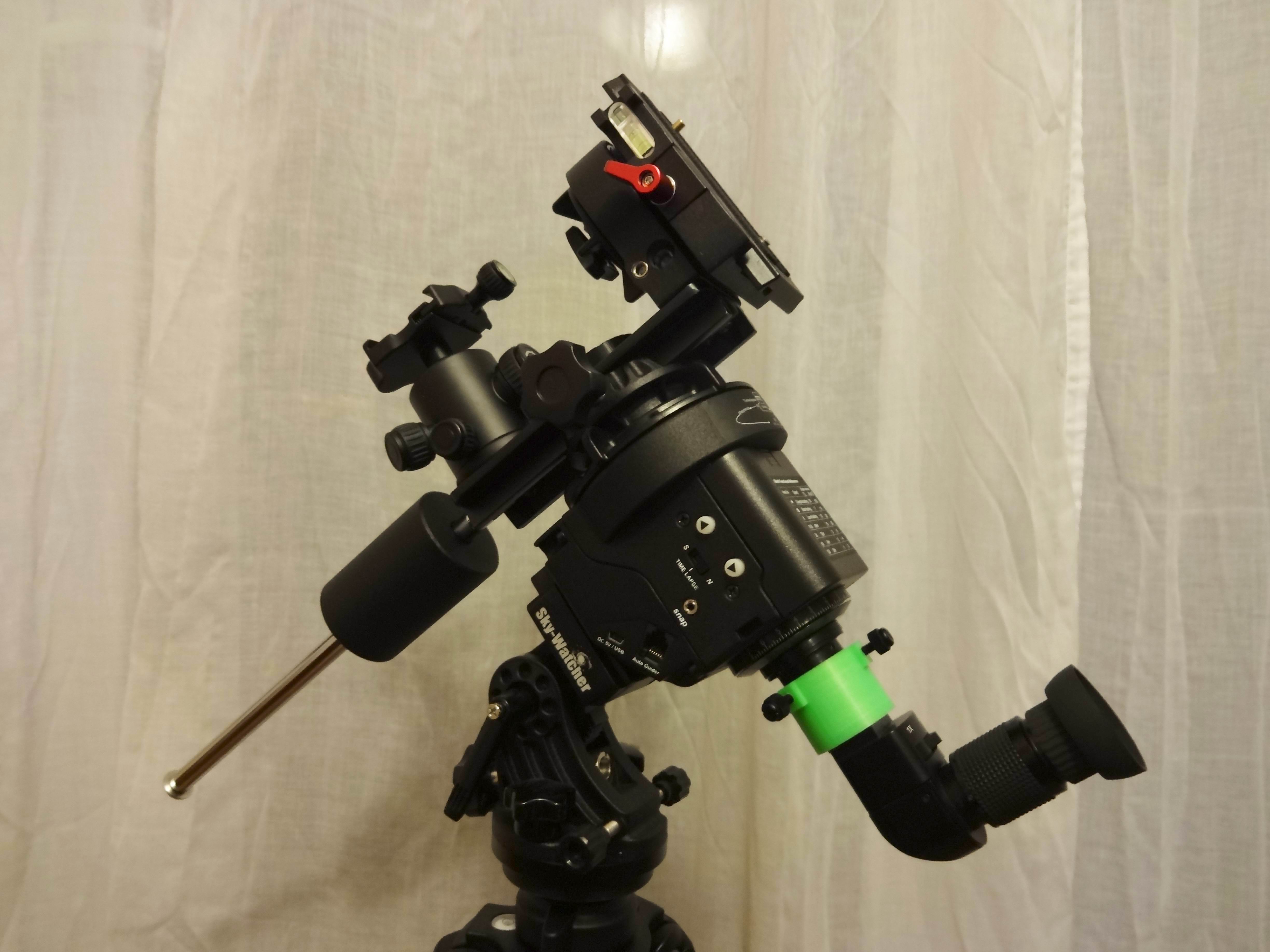

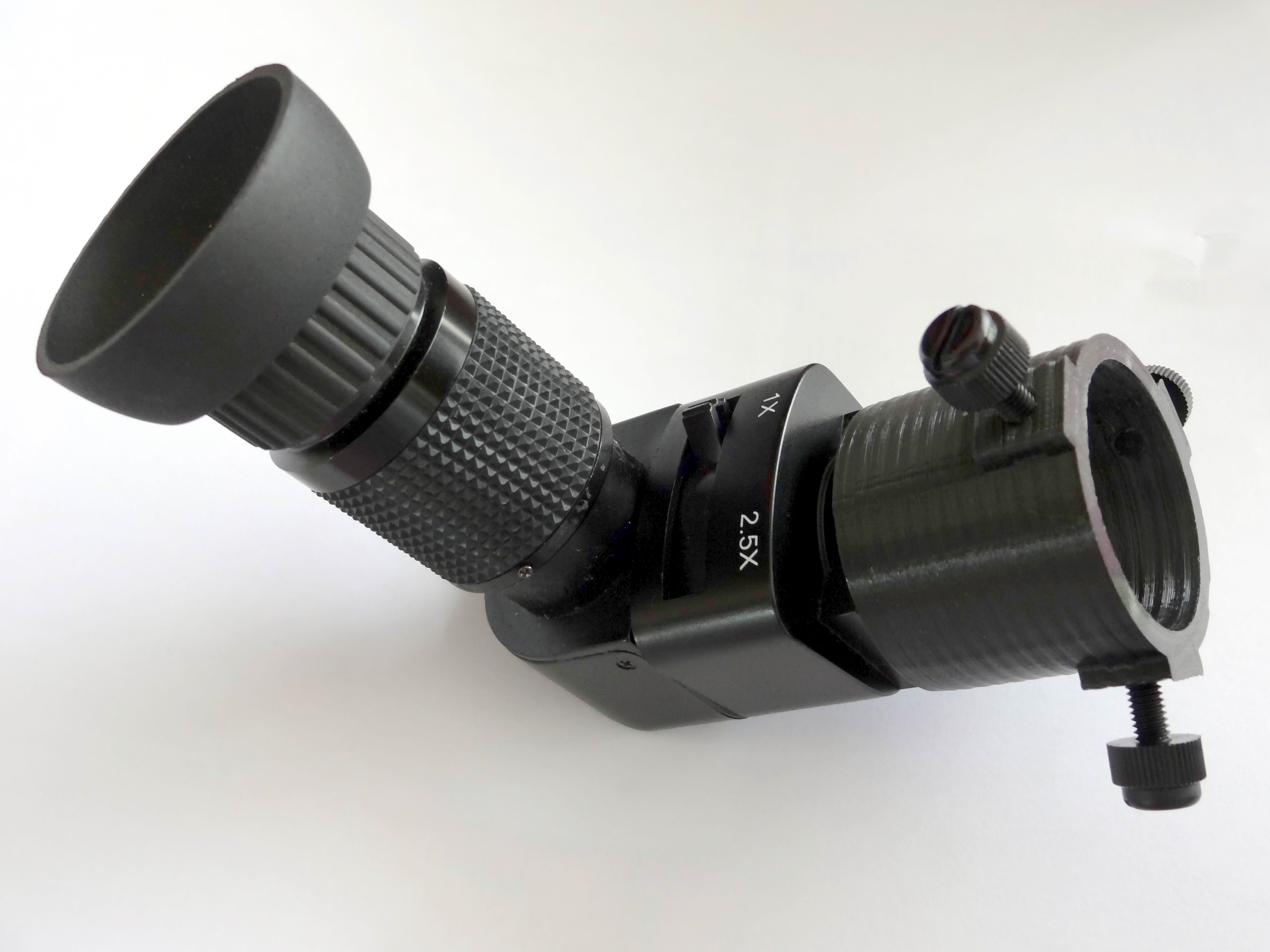

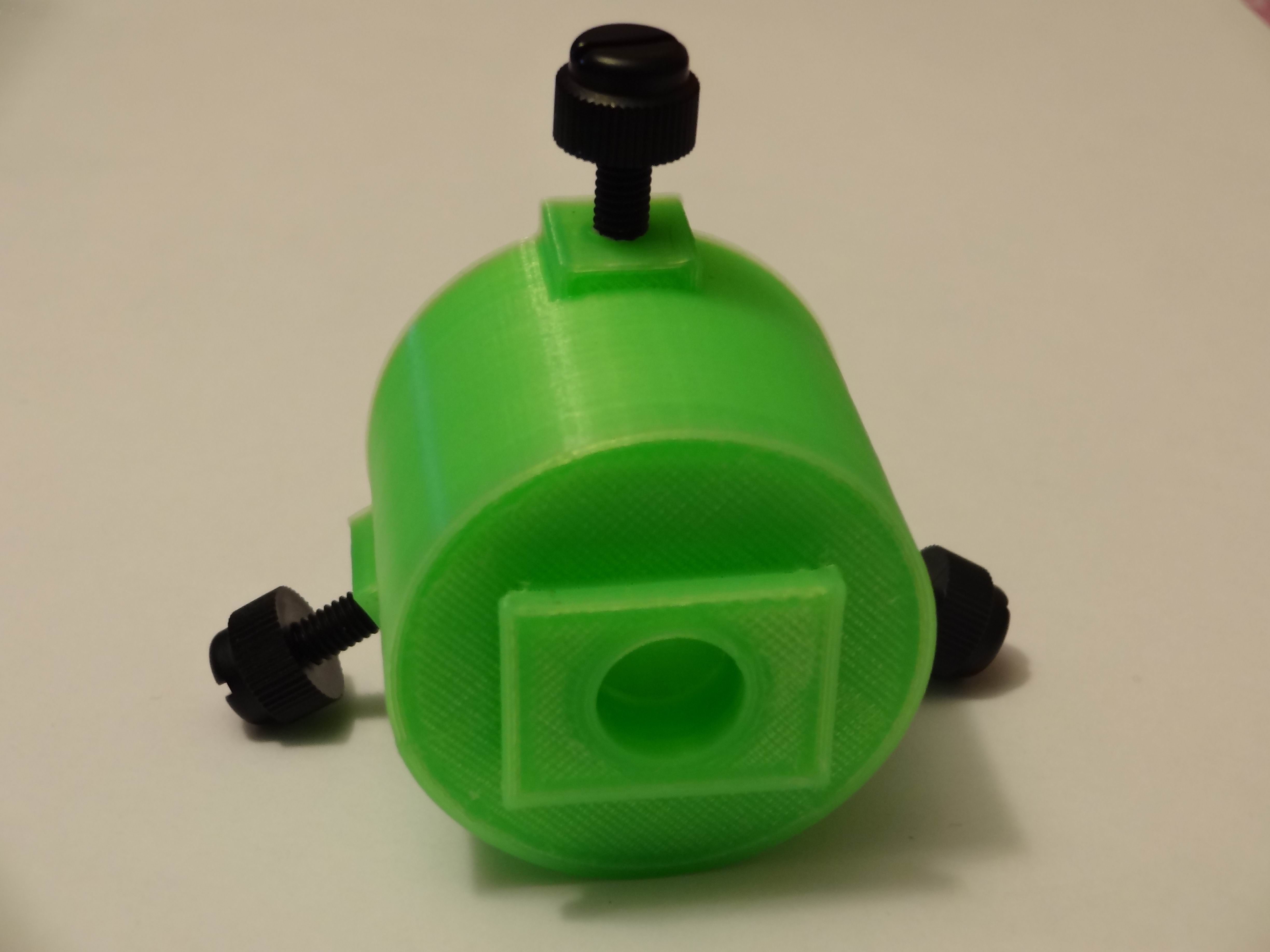

j'utilise pour le VP de ma Star Adventurer un adaptateur imprimé en 3D et "commercialisé" par Philippe Leca pour moins de 10 € et un viseur d'angle seagul acheté sur Ebay 30 €.....effectivement c'est très pratique et quel confort ......plus de gymnastique et contorsions

j'ai payé l'adaptateur pour monter un viseur d'angle Seagul sur une Staradventurer 12 € Livré
J'en suis très satisfait , et mon dos aussi ....quel confort

Hello !
Mon adaptateur se monte sur ce modèle :
http://www.ebay.fr/itm/Seagull-1X-2-5X-Right-Angle-View-Finder-for-Canon-Nikon-Pentax-Olympus-Sony-DSLR-/281326986270?hash=item418065241e:g:IJAAAOxyThVTZhDV
(le 2nd dans ta liste).
Salutations

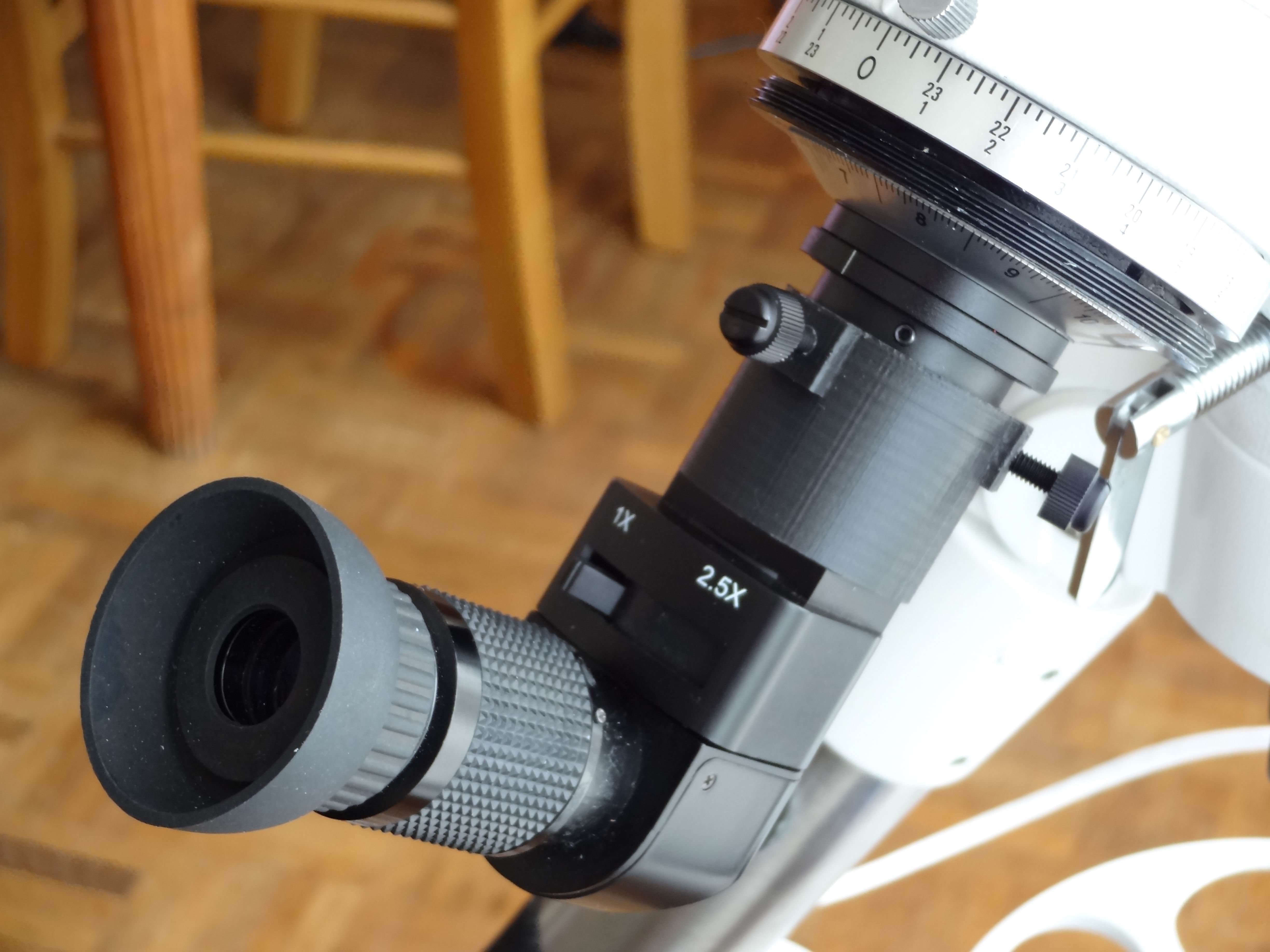

il y a 6 minutes, Axeldark a dit :
Est ce que ce montage viseur d'angle Seagull + adaptateur (de Philippe LECA) fonctionne bien sur un viseur polaire Skywatcher d'EQ5 ?
celui de l'eq-5 est le même que pour l'eq3 çà doit donc fonctionner
Je viens de trouver un Olympus Varimagni Finder 1.2x 2.5x OM-système d'occasion.
Pensez vous qu'il est aussi compatible avec l'adaptateur (de Philippe LECA) ?
