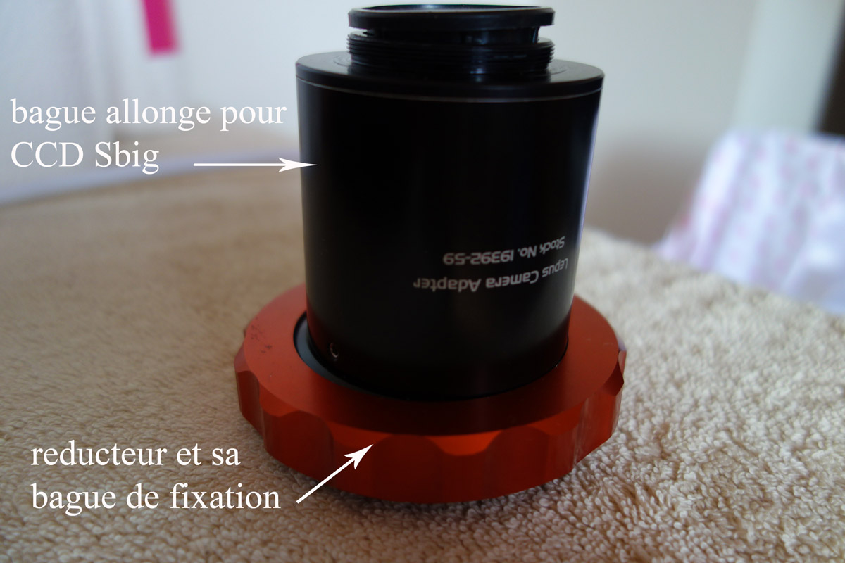

Le red et sa bague orange sont maintenus sur le spacer. Le spacer est calculé pour obtenir le backfocus correspondant à la caméra et s'adapte directement sur la CCD, sans adptateur. Bien sur il faut vérifier la compatibilité entre le spacer et la CCD (ou sa roue à filtres.. etc...), de souvenir c'est précisé sur le site Optec.
Voici la config pour un C11HD et une Sbig + roue à filtre. Le spacer se visse sur le bloc de la CCD, sans adaptateur (c'est du 42mm "classique", partie haute de l'image ci dessous).

Ah oui, je comprends, donc tu parles du spacer. Dans tes propos tu parlais du spacer et je pensais que tu l'avais commandé avec le réducteur.
le spacer est une bague allonge qui occupe le backfocus, "l'espace" entre le red et le capteur. C'est une question de vocabulaire...
Oui, il te faut cet élement qui sera directement connecté à la cam.
S'il n'existe pas il faut trouver quelque chose qui s'en approche en terme de longueur et adaptation à la camera (filetage).

Le spacer se fixe sur le barillet du réducteur au moyen de 3 vis calantes, c'est simple.
On voit l'une de ces vis sur l'image, en bas à gauche.
Ce spacer (ou bague allonge..) doit occuper le backfocus du réducteur, en tenant compte du backfocus de ta caméra (le capteur est en retrait dans le boitier de la caméra, peut être de 10 ou 20mm (?), qui compte pour le backfocus).
