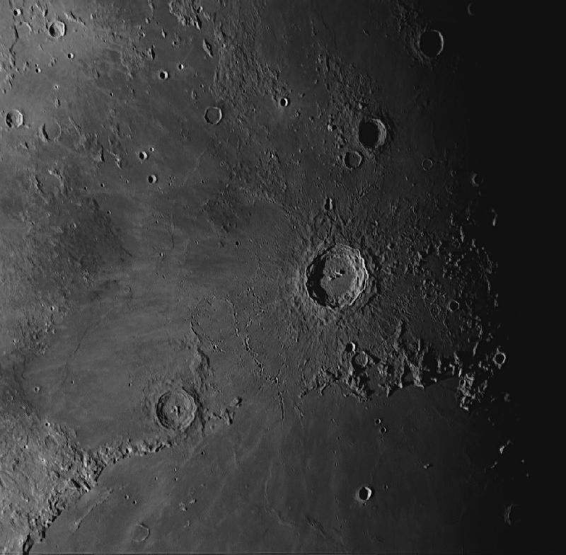

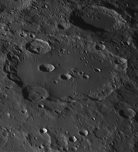

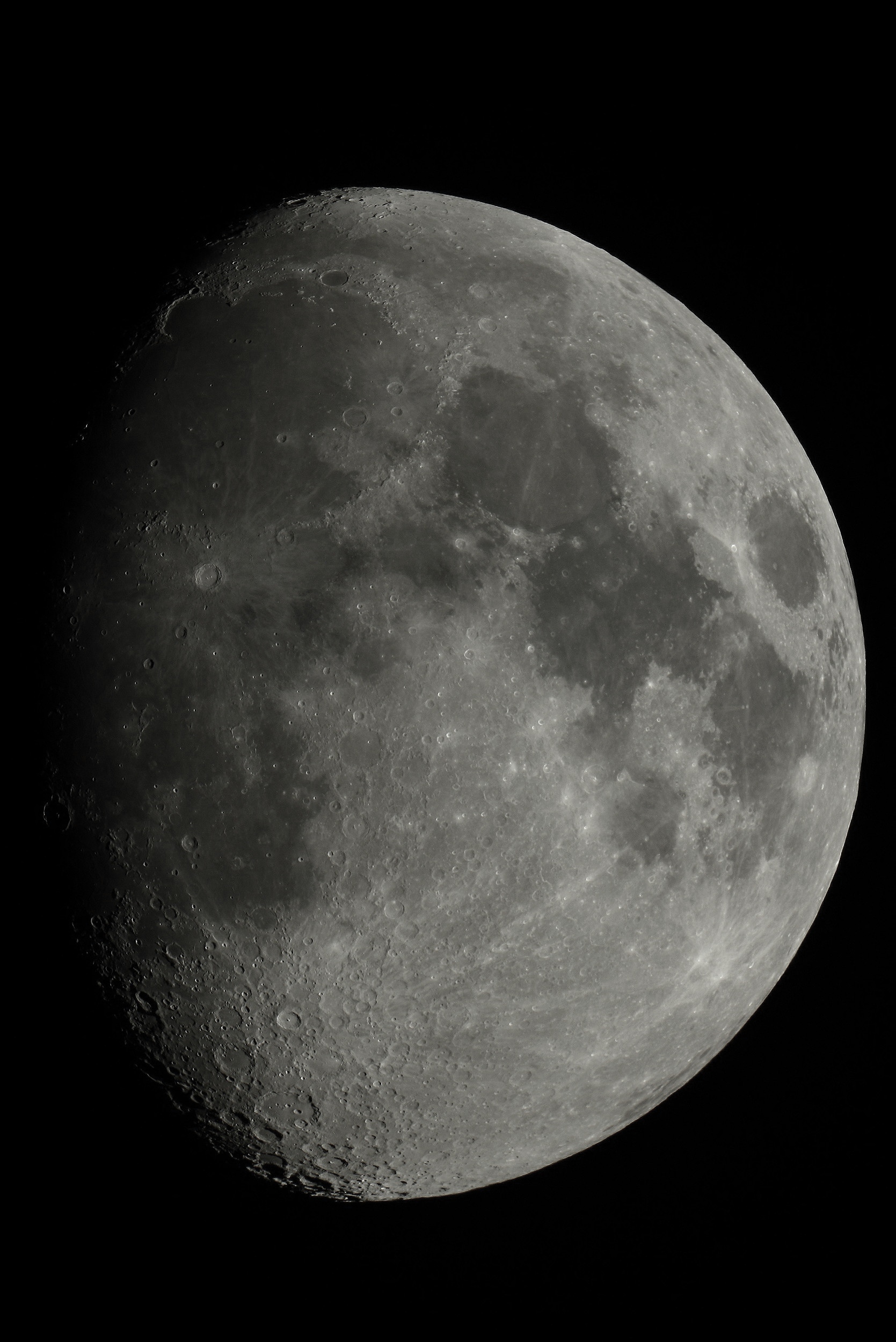

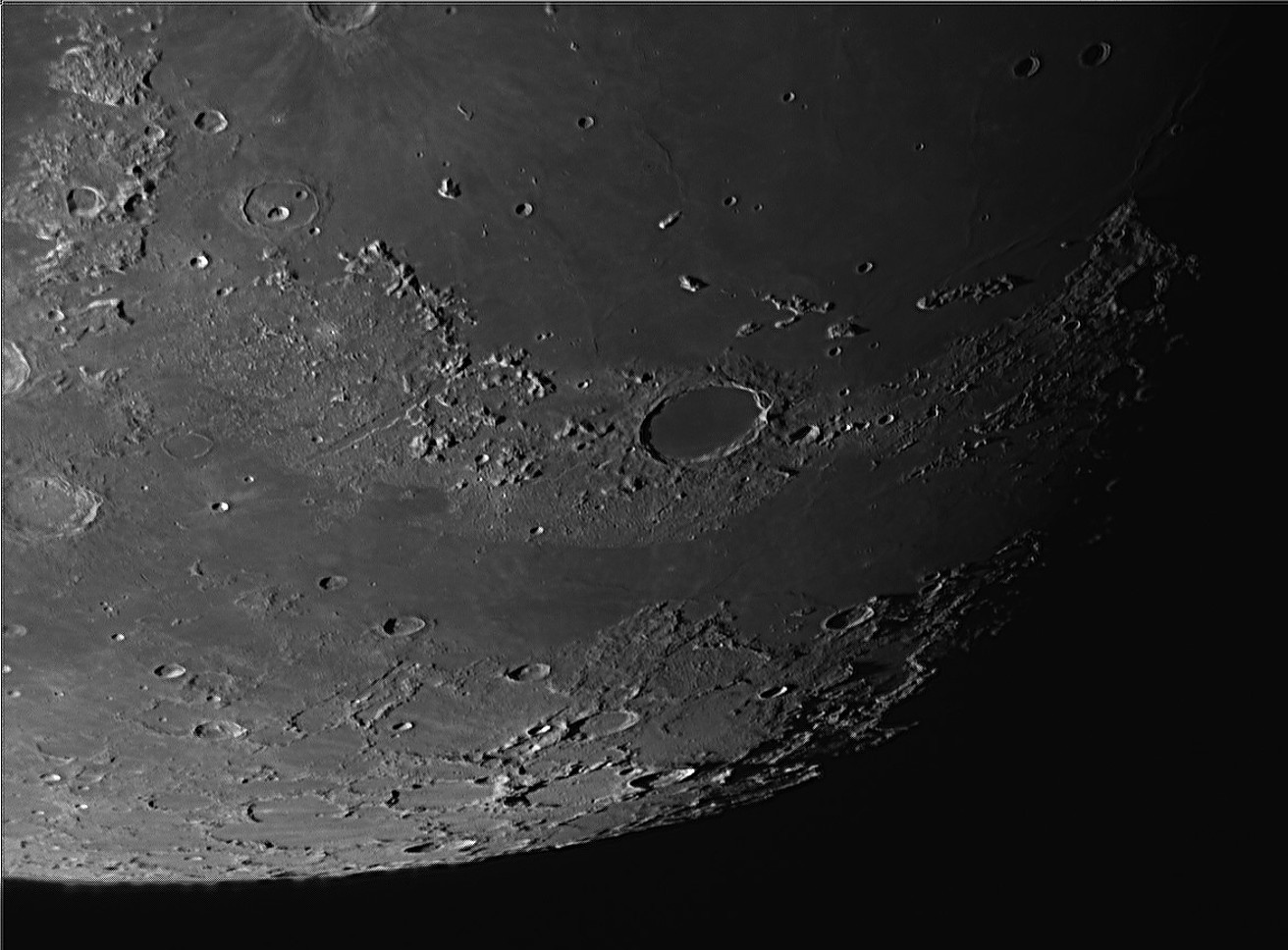

Tout un bazar d'images piquées entre les nuages et les quelques trous de turbulence, sur trois jours, toujours le vieil Intes150 au charbon...et même, en bonus, une timide petite rentrée pour ma Barlow !
Et enfin le moment que tout le monde attend, la Barlow :) :)

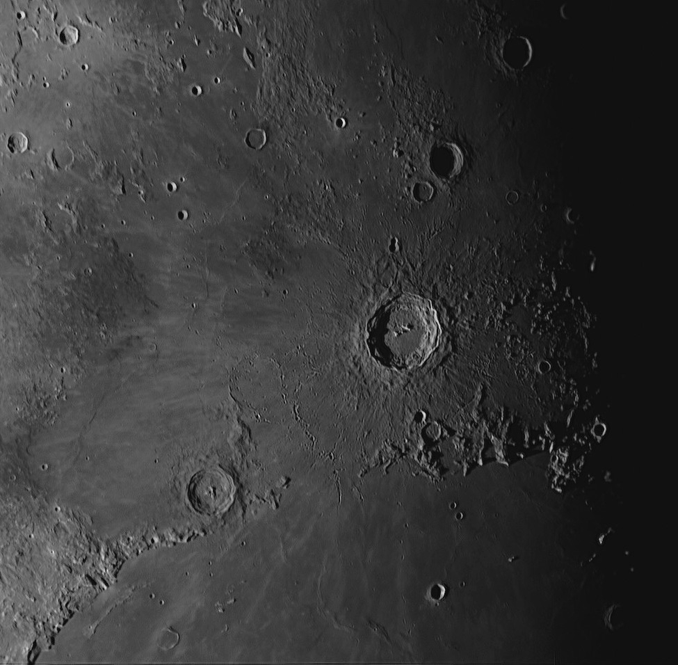

Dommage pour ces problèmes de trame, bien visible sur certaines images (cela peut être du drizzle ?) En tout cas la résolution est bonne, les images sont bien piquées, le petit Intés fait bien son boulot et le propriétaire l'a bien en main ;)
La seule vraie remarque que je pourrais te faire, c'est que certains traitements sont un peu trop violents (image Catherine et Cie)avec des zones brûlées. Cela me rappelle ce que faisait à ses débuts notre ami Valéry... Il suffit de voir maintenant ses splendides images lunaires parfaitement harmonisées !

En effet, Catherine en a pris pour son grade :be::be:...j'ai du m'assoupir sur le curseur !
Par contre, ces trames me posent un vrai problème, sont plus ou moins aléatoires...on dirait du drizzle, en effet...Est ce un problème d'incompatibilité Firecapture/Windows8 ?...j'ai quasi tout essayé, désinstallé, réinstallé...ou un problème Microsoft visual machin truc ??? Pas encore essayé de ce côté...

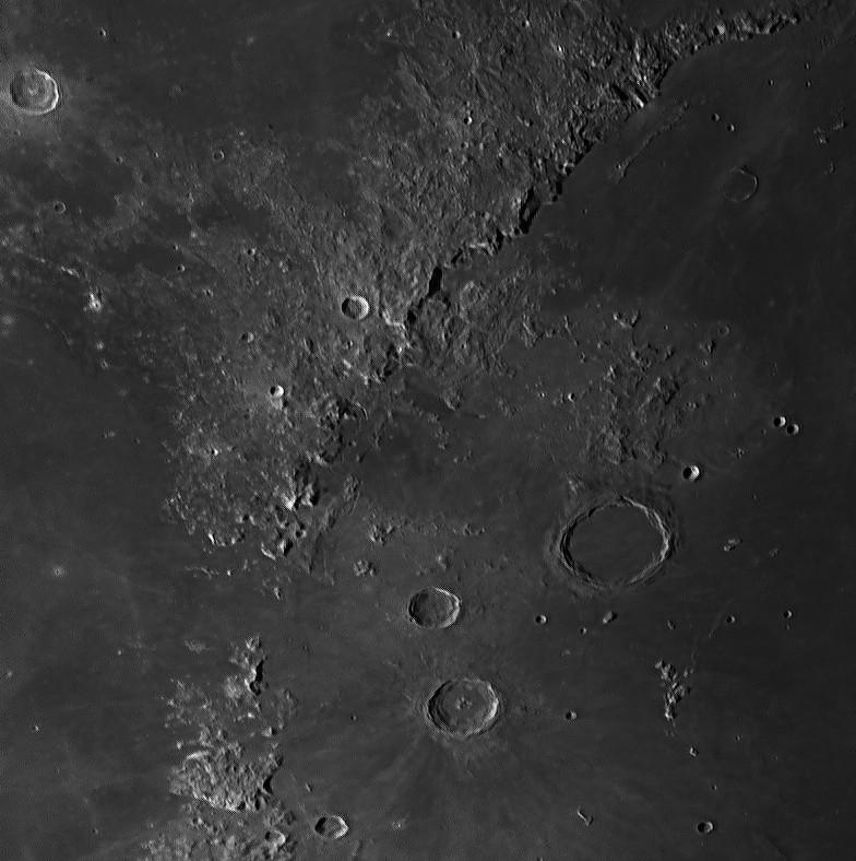

Un belle série silver surtout pour la mosa :)
Merci à toi :)...tu veux parler de ma mosaïque...en prise unique :be::be: (en fait 4 images réduite à 2500x1800 empilées)
tu peux me décrire tes étapes de traitement (les logiciels, comment tu procèdes), mais cela peut venir d'un autre élément insoupçonné !
Avec certains réglages, R6 peut générer des trames, mais jusqu'à présent je n'en ai vu que sur la totalité de l'image ou pas du tout. c'est la première fois que j'en vois disséminé par-ci par-là.
Oui, l'ADC est un plus, surtout avec une caméra couleur.
Bon, procédons par ordre :
Je charge ma vidéo dans AS2 (version 2.6.8), j'analyse mon fichier d'environ 2 à 4000 images, je fais ma sélection en déplaçant le curseur vert au point ou la courbe tombe sous les 50% (+ou -), je place ma grille sur l'image, AP size autour de 20 ou 40 suivant la taille de mon image, et zou, je stacke en cochant RGB align.
Je récupère le tout en TIFF sur Registax6 et me jette furieusement sur les ondelettes. Curseur 1 en premier (c'est là qu'apparaissent les trames localisées sur quelques crêtes), 3 pour valoriser les demi teintes, et quelques fois un peu de 6 pour creuser les trous !
Voilà, ce problème n'existait pas quand je capturais avec mon vieil ordi sous XP...
HELP :b::confused::o:(:)
Je ne pense pas que cela soit lié à la version Windows. Généralement on n'utilise que les 2 ou 3 premiers curseurs, les autres ayant la réputation de faire monter le bruit plus qu'autre chose. Regarde si tu n'obtiens une amélioration en n'utilisant pas les 3 derniers curseurs.
Même topo en désactivant les derniers curseurs. C'est le 1 qui déclenche l'apparition de la trame;
J'ai testé une édition avec Iris, même problème.
Le souci vient donc de la capture.
Je viens de passer du temps, en mode jour, avec firecapture et la caméra en fish-eye en visant un coin bien sombre de l'appart (j'ai une tapisserie granuleuse qui se prête bien au test) :rolleyes:
J'ai mis à jour les drivers de la Zwo, et surtout essayé les différents modes de débayerisation.
En mode bilinéar ou Nearestneighbour(mes options habituelles), une trame vert fluo apparaît dès que je pousse un peu le curseur 1, qui s'étend encore avec le 3.
J'ai fini par opter pour HQlinéar, grosse amélioration avec la disparition de la trame verte, apparition de bruit (normal) si je pousse un peu trop, mais uniforme et sans saturation dans le vert...
Il n'y a plus qu'à tester sur le ciel...sinistrement gris aujourd'hui :(:)
