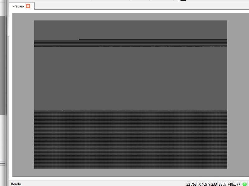

moustickk Posté 4 septembre 2017 Auteur Posté 4 septembre 2017 bon, premier essai avec MATE 16.04.03LTS, je compile comme dis dans le liens et sur le 3rdparty je prend que indi-eqmod, indi-asi et indi-dsi. J'installe indi-web manager, lui il marche. Eqmod connecte bien mais asi et dsi me retourne des erreurs. Je decide donc d'installer le full 3rdparty au cas ou il me manque des dépendances mais quenini rien, zwo connecte mais déconne et dsi veux rien savoir. Du coup je me laisse pas abattre et installe indi-full et kstars avec les dépôts, mais toujours pareil. La je réinstalle MATE vierge et retente qu'avec les dépôts.

moustickk Posté 5 septembre 2017 Auteur Posté 5 septembre 2017 pour l'asi j'avais une erreur du style "erreur CCD '5' " et pour la dsi elle donnait "no such file! no loaded firmeware ccd" le hub est alimenté mais j'ai aussi essayé en dircet et le résultat est le même. Ce que je ne m'explique pas c'est qu'avec le liveusb créé sur l'autre Topic ça marche sans trop de problème a part l'histoire du mapping USB. Je suis perplexe. Hier soir j'ai donc remis vierge l'installation et j'ai tout fait proprement avec le ppa (donc pas trop de risque de ma planter) et l'asi ce connecte mais refuse de fonctionner, la dsi fait pareil et la monture plante au but quelques minutes. Je me demande si il n'y aurais une histoire de dépendance non satisfaites quelque part.
