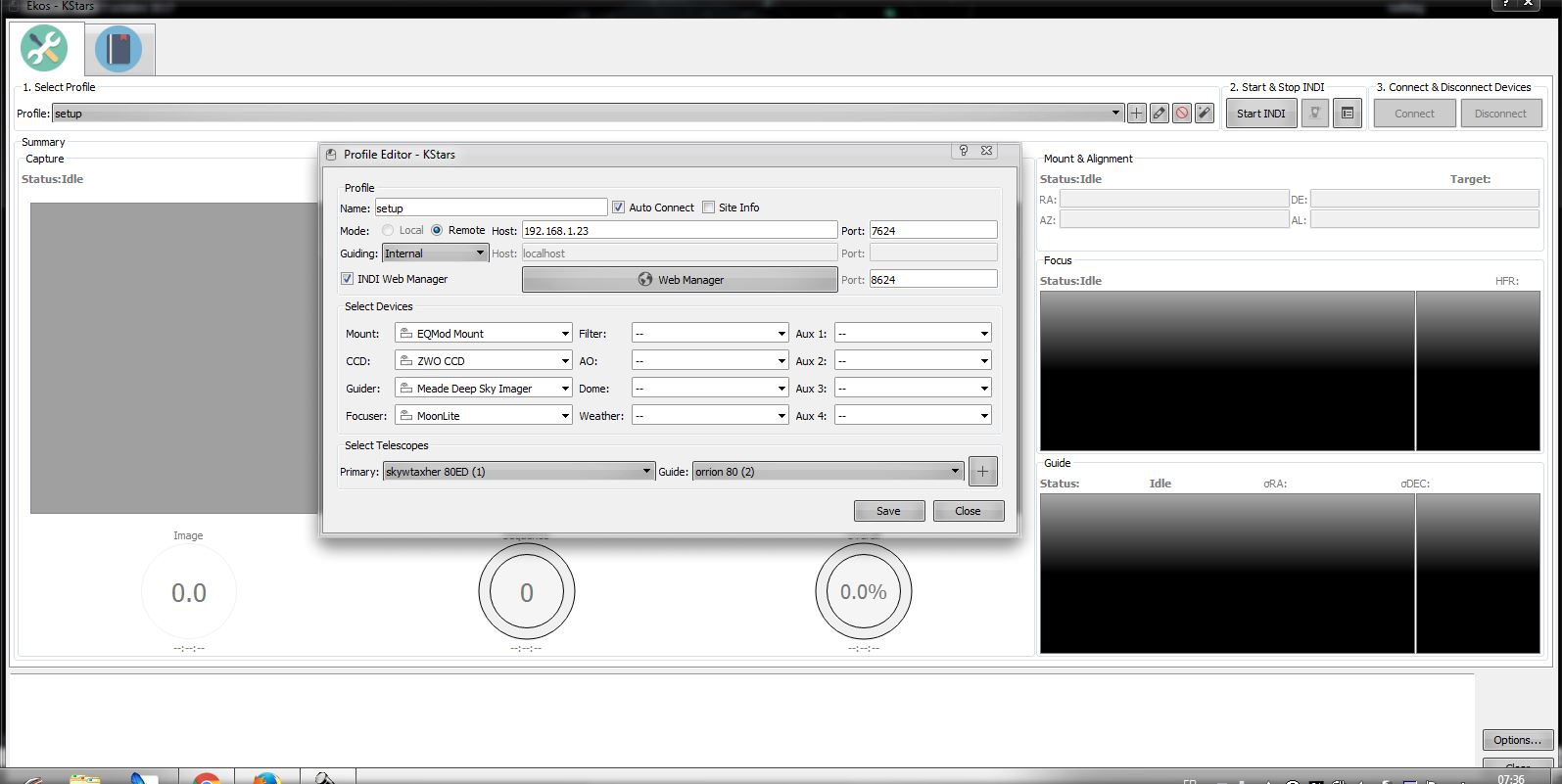

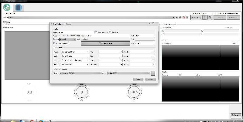

ch_porchet Posté 2 octobre 2017 Posté 2 octobre 2017 bon comme je suis ,soit trop curieux ,ou alors pas assez patient (bien plus probable ) Si tu veux bien patienter un peu, je ferai probablement une vidéo là-dessus le week end prochain, ce sera peut-être plus clair(mais en gros oui, tu as tout entre les mains ) je suis arrivé a cela ,bien sur avec de l'aide [/img] mais alors du coup je remplis quoi,car j'ai essayer, mais en vain mais, est-ce que je suis vraiment au bonne endroit,ou c'est plus ici que je dois mettre qqch

moustickk Posté 3 octobre 2017 Auteur Posté 3 octobre 2017 (modifié) j'ai pas trop le temps en ce moment mais dès que je peux je m'occupe du petit tuto pour le partie client du serveur. Pour là vite fais je te met le screen de la partie à remplir pour piloter tout ton serveur avec un client. donc normalement indiwebmanager à démarré les driver et ensuite ton application cliente (quelle soit sous linux ou win ou mac) prends le contrôle en remote. Modifié 3 octobre 2017 par moustickk
moustickk Posté 3 octobre 2017 Auteur Posté 3 octobre 2017 Ca correspond à ton deuxième screen en fait . Ton premier screen correspond au cas ou ton observatoire utilise plusieurs serveurs je pense.

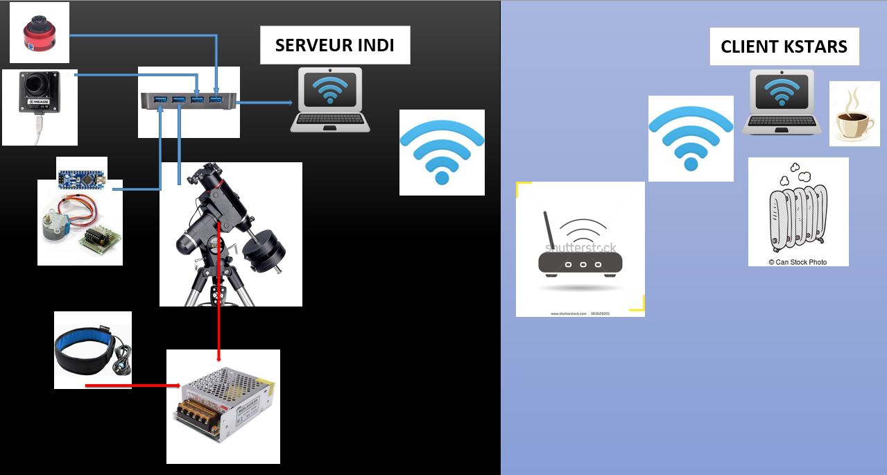

moustickk Posté 3 octobre 2017 Auteur Posté 3 octobre 2017 j'ai fais un petit schéma de mon réseau actuellement.
gehelem Posté 3 octobre 2017 Posté 3 octobre 2017 Le radiateur est important. Tu n'as pas mis de canapé ?
moustickk Posté 3 octobre 2017 Auteur Posté 3 octobre 2017 ah mince je savais que j'avais oublié un truc
