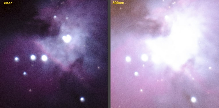

Mais il y a plein d'étoiles saturées sur chaque image. C'est même celles qu'on voit en premier. :confused:
Des étoiles dont le centre est à 255. Pour reprendre l'exemple du noyau de M42, presque chaque étoile est 'blanche' en son centre.
Et si on pose trop longtemps, sur la brute les étoiles proches finissent par se fondre l'une dans l'autre. La FWHM de ces étoiles a donc grandi, non?

@Christian:
Je suis têtu donc j'ai voulu tester sur mes brutes et finalement, tu as raison. :god:
Entre 30sec et 300sec les étoiles ont à peine grandi. Visuellement, c'est très différent: elles semblent plus grosses parce qu'elles sont plus 'fortes', mais en mesurant le nombre de pixels dans PhotoShop, on arrive à une taille similaire, même pour celles qui sont saturées. Elles ne sont pas 10x plus grosses sur les poses de 300sec.
La maigre différence peut parfaitement provenir des flexions, défauts d'autoguidage, etc. En 300sec, il s'en passe des choses... ;)
