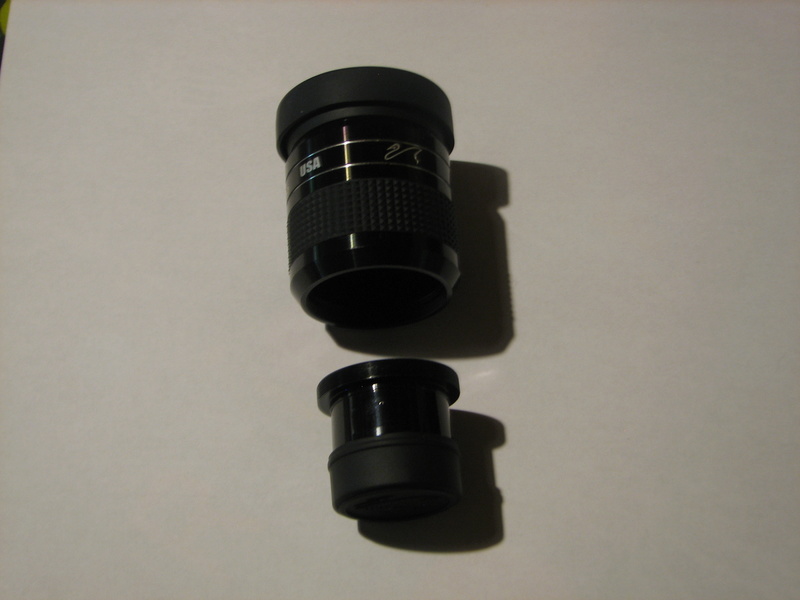

J'ai acheté en okaz 2 William Optics Uwan , en voulant ôter le capuchon (il tient bien , pas de risque de le perdre) , je me rend compte qu'ils se dévissent en 2 parties
.... à quoi ça sert (pour autant que cela serve à quelque chose) ?
Je me demande (mais je me trompe probablement) si une partie ne serait commune à plusieurs focales ...
pratique pour la production industrielle
J'avais déjà posé cette question dans un autre post , mais c'est peut-être mieux d'en ré-ouvrir un avec un titre plus en relation avec le sujet ; désolé si cela fait un peu doublon mais je suis sûr que vous ne m'en voudrez pas (je sais que vous êtes d'une grande patience et je vous en remercie :) )
Et sur certains oculaires un groupe de lentilles est retenu par le dessous et tombe par-terre si on ne fait pas attention ;-).
Arghhh ... nan nan , je fais très attention .....
Sur quasiment tous les oculaires la jupe (le coulant) se dévisse du corps de l'oculaire ;)
Mais cela a-t-il une utilité pour l'usager ou uniquement pour le fabriquant ...
Ça dépend des modèles. Sur certains, les Hypérion par ex, ça permet d'avoir 2 coulants 1.25'' et 2''.
Sinon, non, ça sert à rien. Sauf, peut-être, pour faciliter le nettoyage ou pour visser qqchose d'autre genre filtre ou allonge.

Ca fait peur :o . Perso je n'en ai jamais vu ou la jupe à elle seule retient les lentilles. Y'a pas toujours une bague qui bloque les lentilles ? Et donc justement on accède plus facilement à cette bague en enlevant la jupe.

Sinon, non, ça sert à rien. Sauf, peut-être, visser qqchose d'autre genre filtre ou allonge.
Il faudrait étudier le chemin optique mais mon intuition(elle peut être fausse) me dit que si l'on rallonge l'espace entre 2 groupes de lentilles , les caractéristiques de l'oculaire changent et ses performances aussi
Alors peut-être , mais alors qque chose spécialement étudié pour ....
Et comme il n'y a pour l'instant pas de réponse "Cela sert bien évidemment à ...." , je vais en rester à la réponse "Cela ne sert à rien" (pour l'usager)
Si on rallonge l'espace entre les deux groupes en effet dans un dessin negatif-positif la longueur focale de l'ensemble va baisser, mais on va se ramasser de l'astigmatisme, de la courbure de champ et de l'aberration sphérique en plus (peu ou beaucoup selon la configuration optique des deux côtés).
Oui, mais je parlais des jupes sans groupe de lentille (genre Plossl).
Pour le nettoyage je pense.
Mais si les 2 blocs étaient fixes , pourquoi devoir les nettoyer ? On ne peut salir l'intérieur que si on les sépare , non ?
Et surtout pour un montage facile et rapide sur chaine de prod !
Cela me parait hautement probable .....
