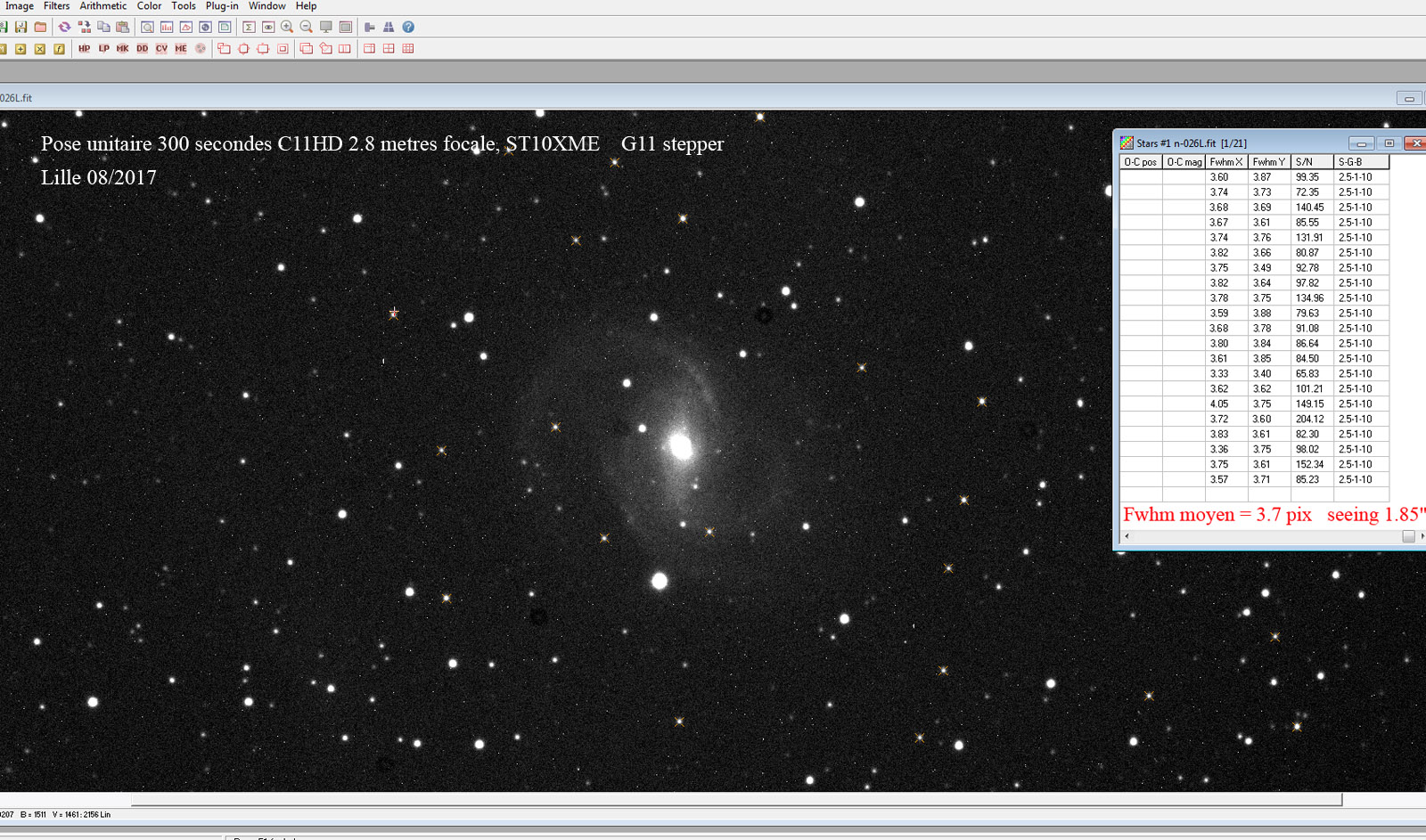

Une brute de 5 mn; les spires restent très difficiles :

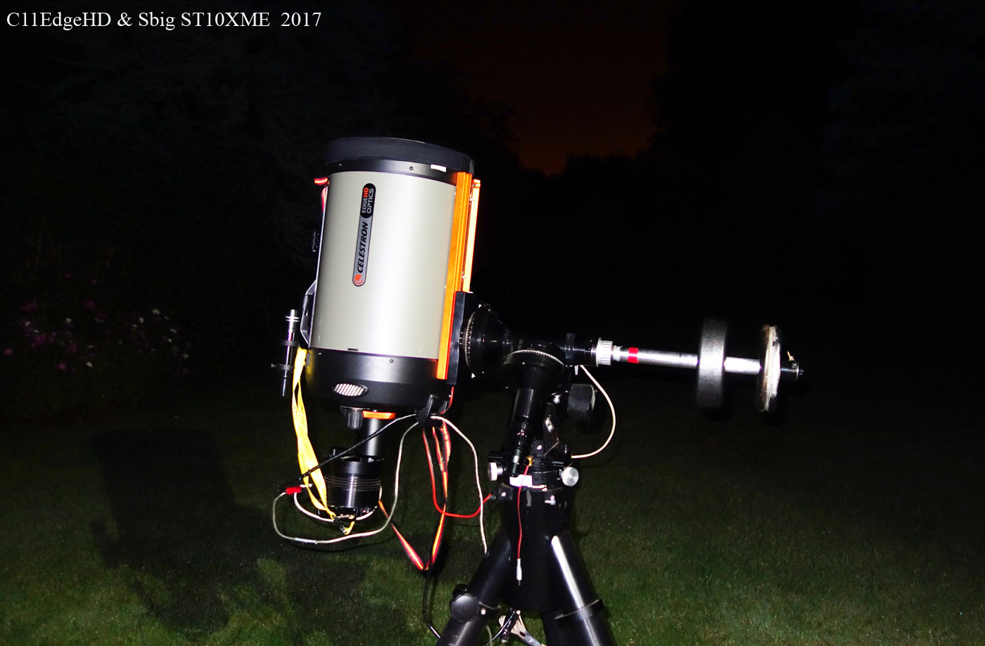

Pour illustrer : le C11HD en fin de session, pointé vers Cephée :

Je me suis essayé un peu à augmenter la focale cet été sur un C8 avec réducteur, donc juste à 1300mm de focale, et je mesure mieux maintenant la performance d'avoir d'aussi belles étoiles à une telle focale ! :)
Question : à quoi sert le "strap" jaune qui relie la caméra à la monture ? pour prévenir en cas de chute de la CCD ?

Question : pas de pare buée et uniquement la résistance chauffante?
Si si, j'étais sur le point de démonter le matos quand j'ai pris la photo, le pare buée est déja retiré.

Si si, j'étais sur le point de démonter le matos quand j'ai pris la photo, la resistance est déja retirée.
Je me disais aussi.:cool: Sur la photo il n'y a avait plus de pare buée, mais j'avais l'impression d'y voir encore la résistance.
