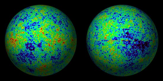

Perso j'aime bien la représentation sphérique des anisotropies, je trouve ça plus parlant et ça permet de bien se représenter le fait que l'on observe ce phénomène dans toutes les directions...
Désolé, je n'ai pas trouvé la version animée qui est encore plus parlante...
jb
Effectivement, c'est beaucoup plus parlant. Il faudrait une vision en 3d... Malheureusement y a que dans les films d'anticipation que ça existe. ;)
