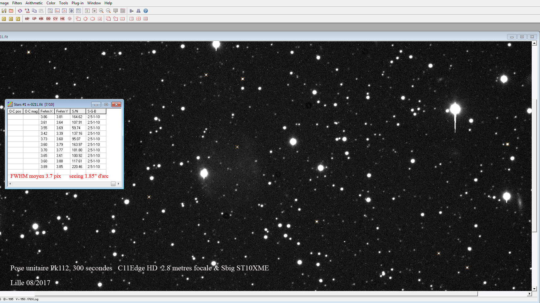

Elle est techniquement difficile, une pose unitaire en luminance de 5mn à 0.5"/pix laisse à peine entrevoir sa forme. Il faut donc compléter la luminance par une couche Ha puisque la nébuleuse rayonne surtout en fin de spectre. En ajoutant la couche Ha à la luminance on obtient quelque chose de sympa.

Ciel de la région Lilloise, SQM 19.4, seeing sur pré image à 1.7" d'arc.

Une brute luminance de 5mn :
