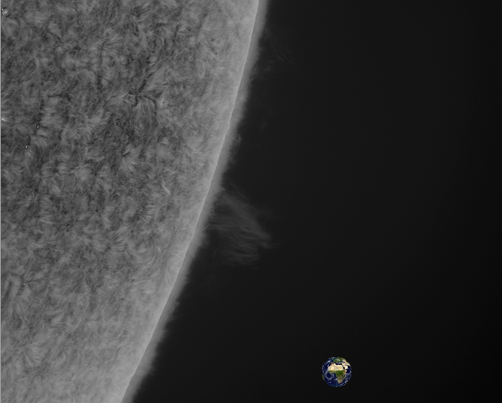

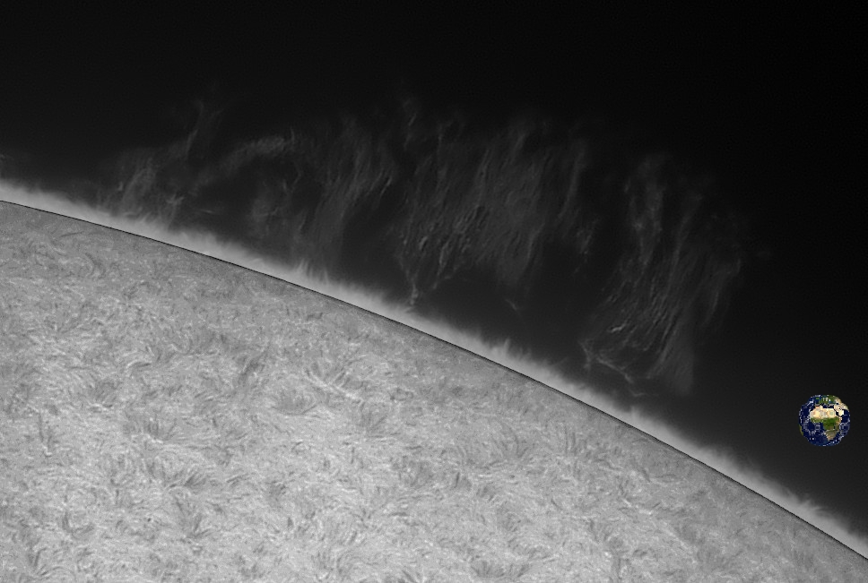

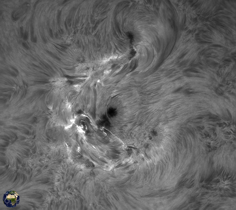

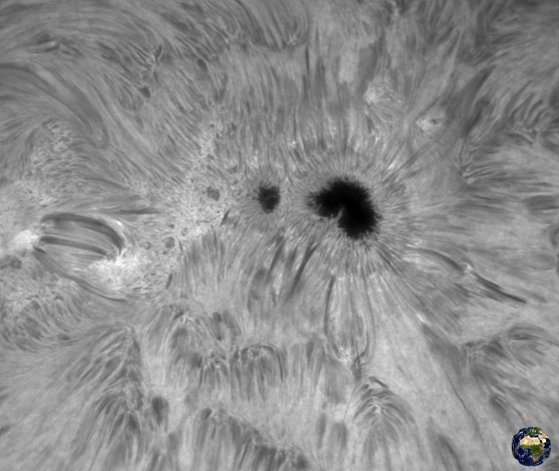

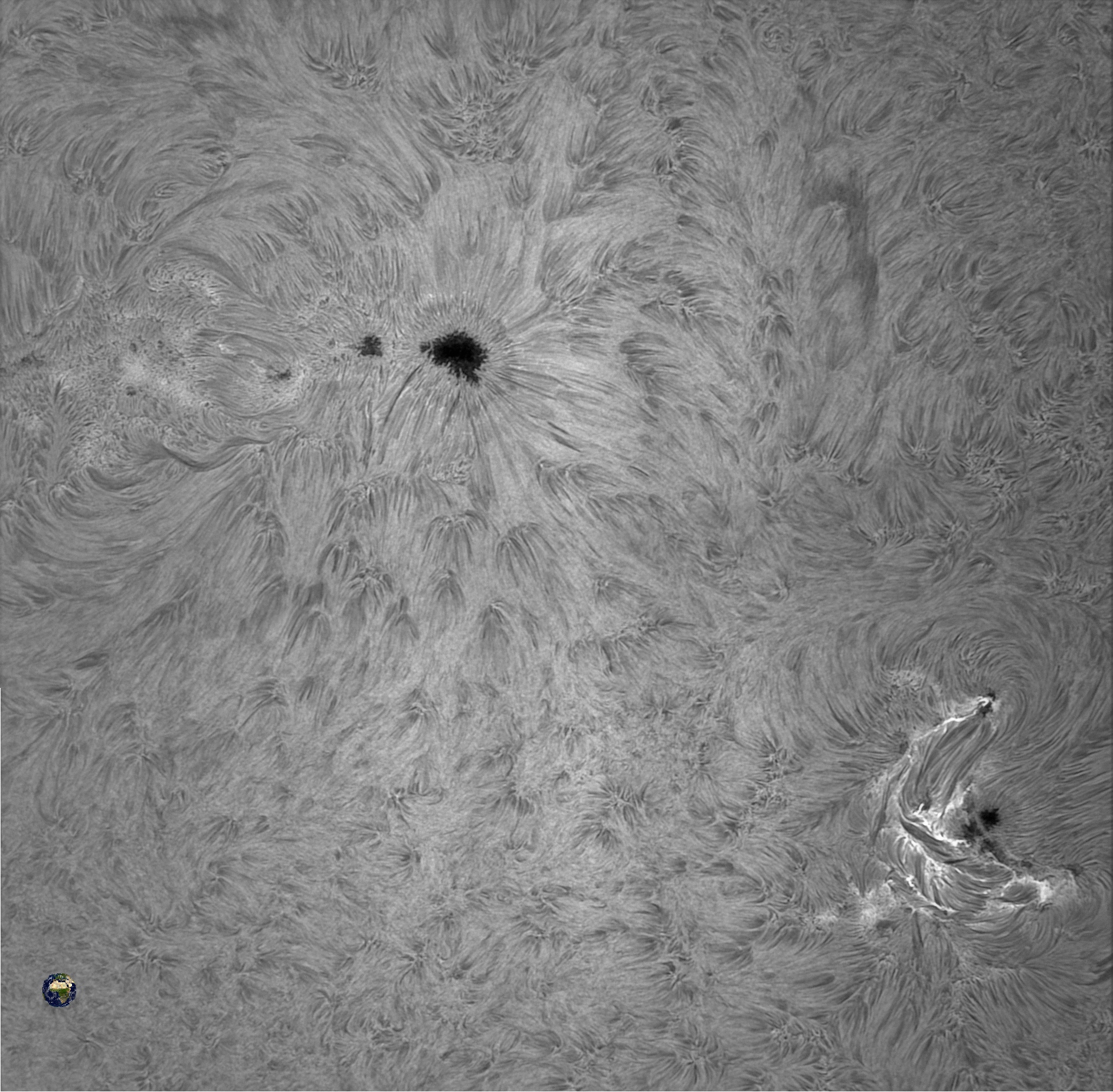

petit mélange entre le 4 et 5 septembre.
Avec mes 2 premières mosaïques en Ha
Pour être dans les minimas il nous régale Mr soleil . :wub:
Paul
petite anim bien pourrie (et pas que par la compression) ici ---->>> http://astropol.pagesperso-orange.fr/anim4sept17.avi

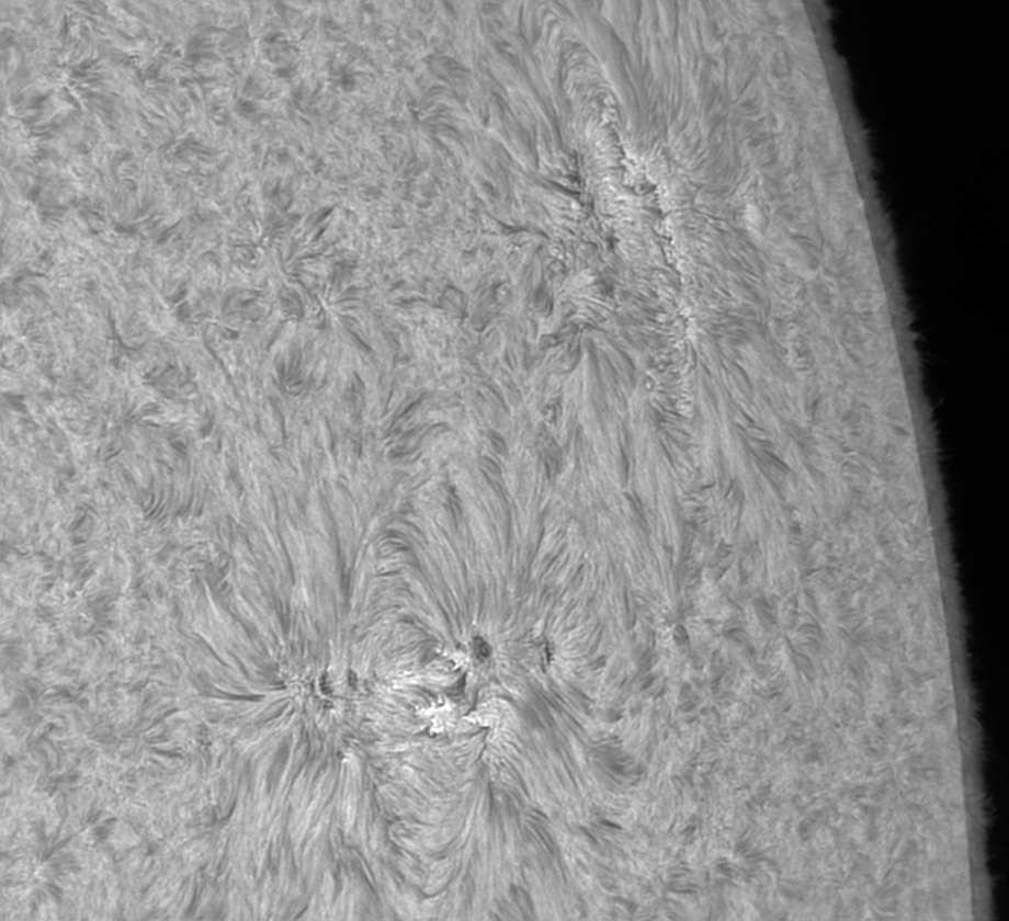

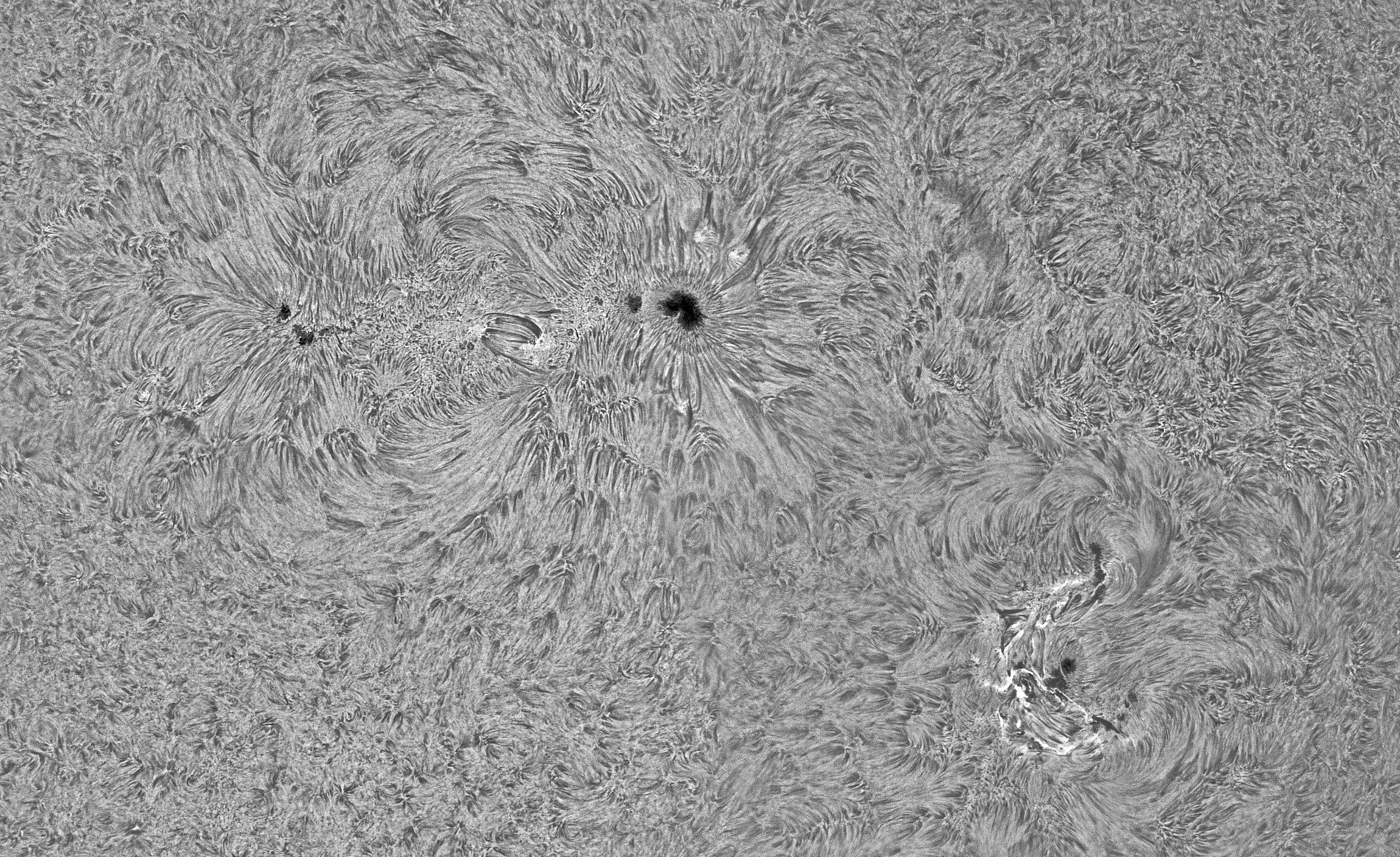

mosaïque de 2 tuiles le 4 septembre
mosaïque de 4 tuiles le 5 septembre (réduite)

Superbe mosaïque !!!
C'est bizarre... moins on voit le soleil dans le ciel plus on le voit sur le forum... je vais poster ça de suite dans la section Astrophysique :be:
Très belle série Paul j'adore surtout quand tu nous propose l'échelle de taille par rapport à la terre :wub:
Tiens justement, parlons un peu de ça. Comment faites vous pour savoir la taille apparente des objets célestes et comme faire pour mettre la Terre ou Jupiter à la bonne taille sur une photo (de tâche solaire par ex).
Je vois pas du tout comment procéder.

Seb ->>>> 3 façons de procéder que j'applique
La flemmarde tu prend le diamètre du disque solaire en pixels et tu divise par 109 et tu as le diamètre de la terre.
Tu trouve sur ce forum " la régle à calcul solaire" ,c'est un fichier excel avec quelques points sur le disque il te donne suivant le mois de l'année le diamètre et si tu renseignes tous les paramètres,il donne aussi pleins de données sur la focale l'échantillonnage,vraiment une mine d'or.
http://www.webastro.net/index.php?wapedia=articles&article=215&PHPSESSID=720aaf3f254fd42b6185cb6280781def
Merci qui , merci Mr Colmic
Je prends photofiltre je fais un cercle qui tangente le limbe ,je regarde le diamètre en pixels et comme la première description.
Exemple pour moi en juin soleil 6200 pixel septembre 6400 que je divise par 109 ,variation ~57 à 59 pixels pour la terre. C'est pas très pro mais c'est juste une approximation.
Paul
Modifié par banjo
