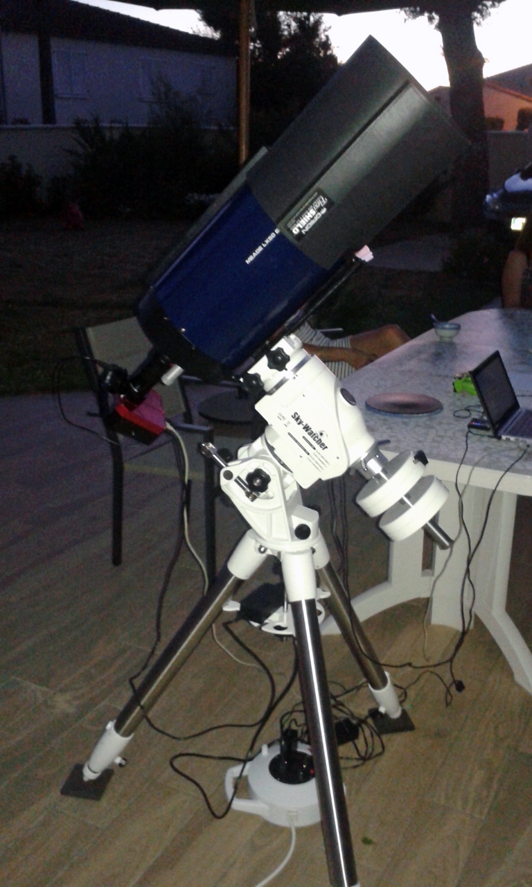

Image prise au Meade Lx50 " avec correcteur f/6.4, sur AZEQ6 et avec l'AtikOne6 à -10°.
L: 15x300s (bin1)
RGB: 3 x 7 x 180s (bin2)
2h20 au total.
