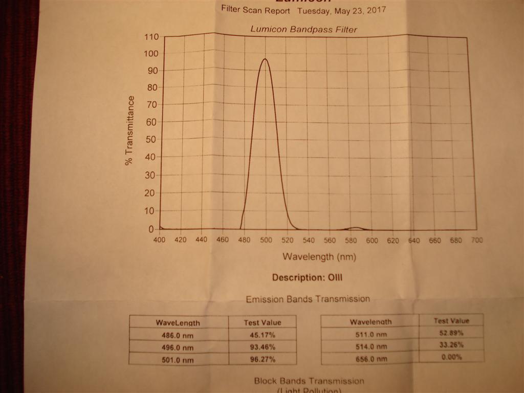

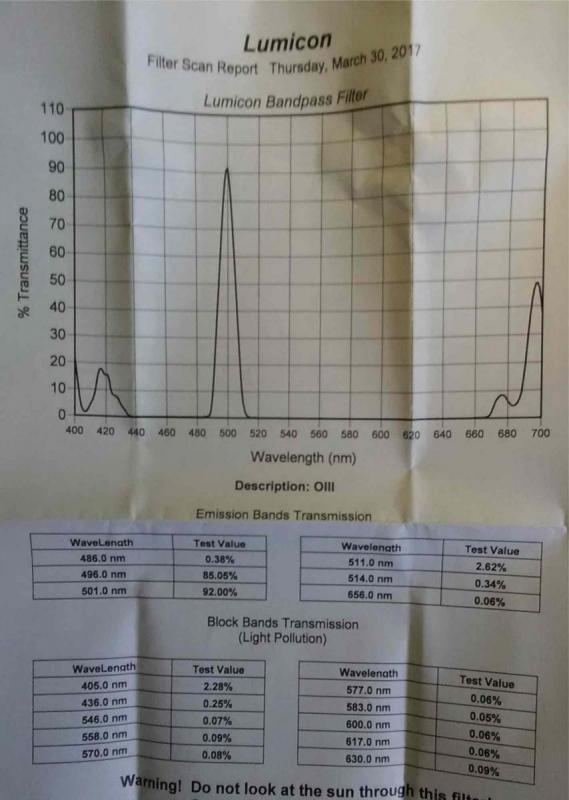

Pour montrer qu'il y a OIII Lumicon et Lumicon OIII, même chez les vrais, deux rapports (faits recemment par le nouveau propriétaire, mais il s'agit de l'ancien stock Lumicon):
filtre #1:
filtre #2:

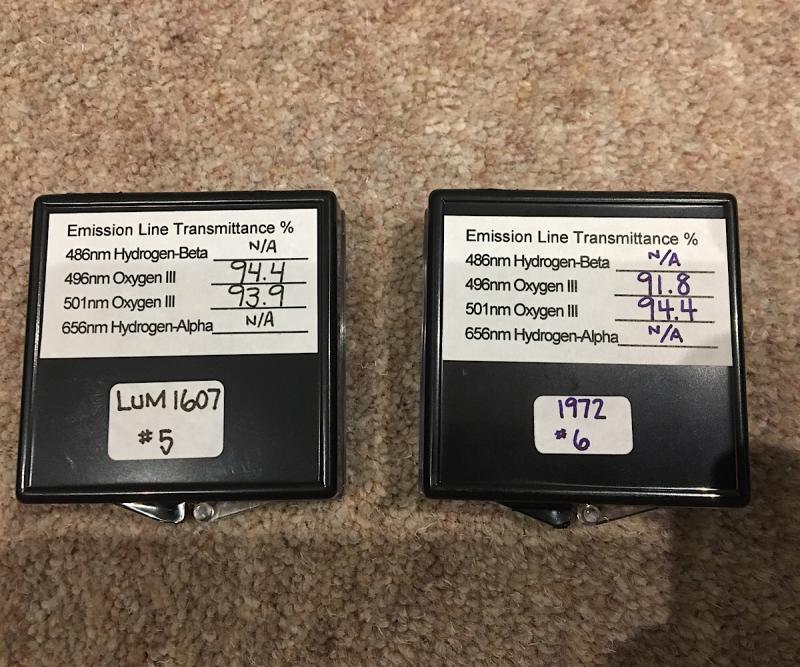

Chez l'ancien Lumicon, on n'aurait que marqué les chiffres de transmissions dans les deux bandes OIII, et "N/A" pour le H-bèta.
Donc impossible de voir la différence quand ils venaient encore de l'ancien Lumicon, roulette russe...au contraire, on aurait trouvé le premier filtre "le meilleur", alors que c'est le deuxième, le meilleur. À un certain moment j'avais deux Lumicon OIII (un 1,25" et un 2") et c'était aussi le 2" avec "le moins de transmission" qui était le meilleur...
Exemple de ce que Lumicon mettait sur les boites:
Modifié par sixela
Bon, ceci dit, rien avoir avec la qualité Skywatcher/ES/Optolong quand on manque de bol. Même le premier est encore un filtre plus raide qu'on bon UHC, laisse passer les deux bandes OIII, et n'a pas de bande passante secondaire décentrée en dehors des lignes voulues.

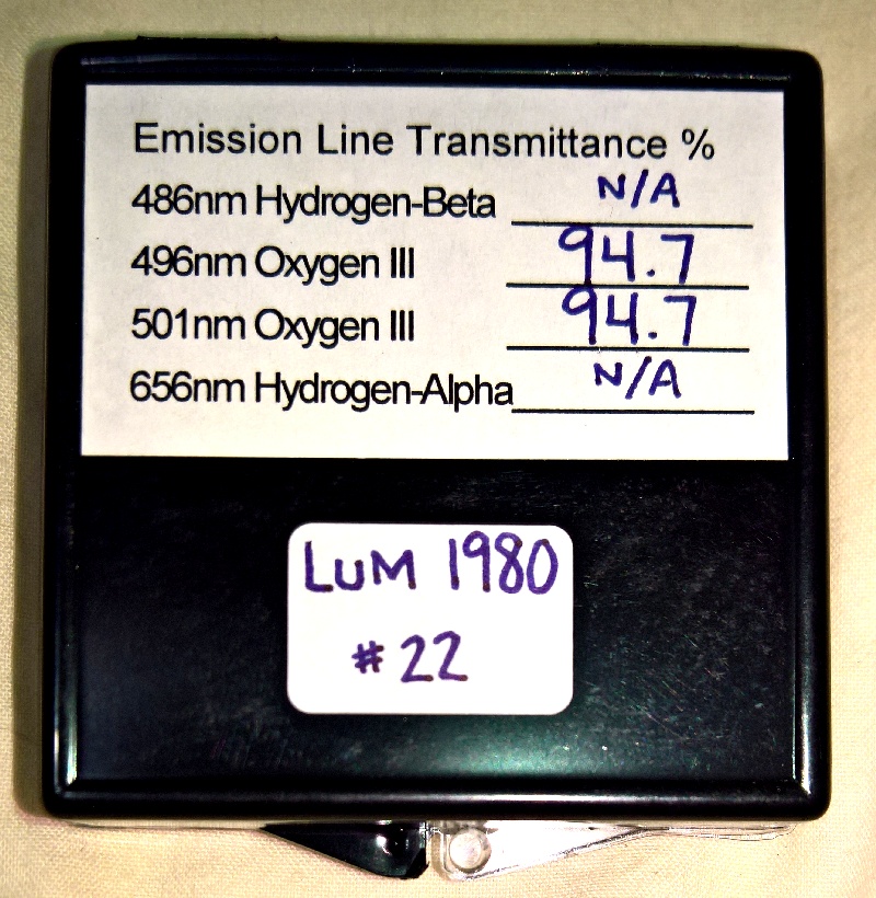

Que penses-tu de celui-ci, stp ?
Lumicon authentique ? Série de production de qualité correcte ? Taux de transmission intéressants ?
Dans la mesure où c'est tout ce dont on dispose, bien sûr.
Merci.
C'est un Lumicon (comme je disais il n'y a pas encore de "faux Lumicon" ;-) ), mais aucune info concrète sur la largeur de la bande passante; c'est bien ce que je reproche ("N/A" n'est pas très parlant). Mais bon, c'est un Lumicon, donc il se situe entre les deux extrêmes montrées ci-dessus.
Si le distributeur l'a reçu recemment du nouveau propriétaire il y devrait y avoir un autre papier inclus (voir ci-dessus), mais si mes souvenirs sont bons Optical Structures utilise des autres étiquettes sur les boites.
Tu peux d'ailleurs contacter Cary (sur Cloudynights) qui te le testera gratos, mais tu seras en manque de filtre et je ne sais pas si le jeu en vaut la chandelle (surtout vu que les frais de transports et les emmerdes douanières sont à tes frais). De toutes façon il ne sera pas moins bon que le premier filtre que je montrais.
Le mien n'a "que" 90% et 92% de transmission sur les bandes OIII mais il est bien raide, un peu comme le filtre #2 que je montrais.
"1980" c'est le "batch", par ordre chronologique de fabrication; le tiens est donc plus récent que ceux de toutes les autres boites montrées (y compris mon "1968").

Effectivement, il est de fabrication plus récente (cerclage fin) que mon vieux Lumicon dégradé (cerclage très large, surface utile de diamètre réduit).
Je l'ai reçu hier avec mon crayford d'occasion.
Le vieux était effectivement fourni avec une courbe de transmission sur une feuille séparée, mais pas celui-ci.
Ce filtre est neuf mais ne comporte rien d'autre que cette étiquette au dos de la boîte. Ou alors, la feuille a été égarée chez le distributeur, si ce filtre a été fabriqué il y a longtemps et stocké depuis...
En tout cas, il ne montre aucun signe de dégradation quand on l'observe par transparence en face d'une lumière vive, comme c'est le cas du vieux.

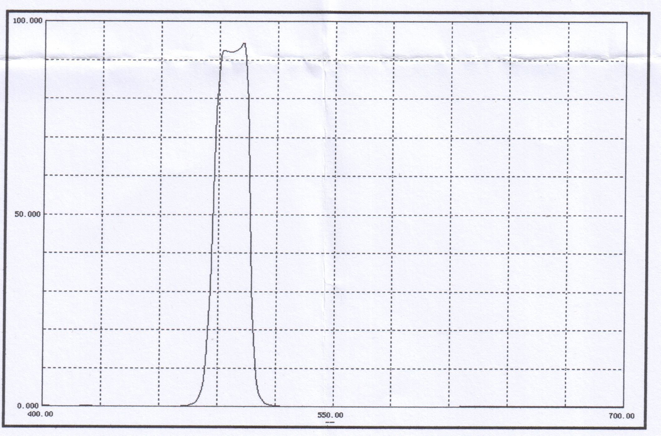

Le rapport fourni avec mon ES affiche ceci :

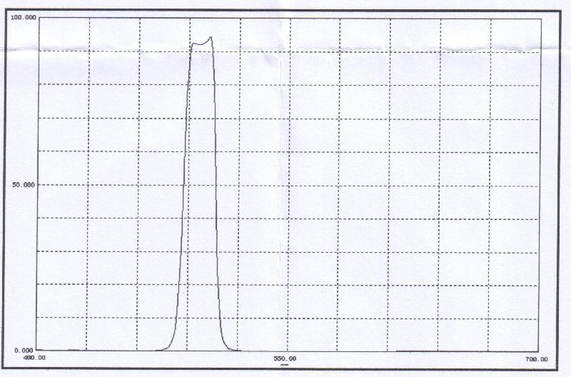

J'ai digitalisé la courbe, et j'obtiens ceci :
- 486 nm : 31 %
- 496 nm : 92 %
- 501 nm : 93 %
Avec une bonne réjection de part et d'autre. Donc il est à mi-chemin entre les deux Lumicon, ça doit expliquer mon ressenti plutôt positif, même si la réjection du Hß est pas tip-top.
