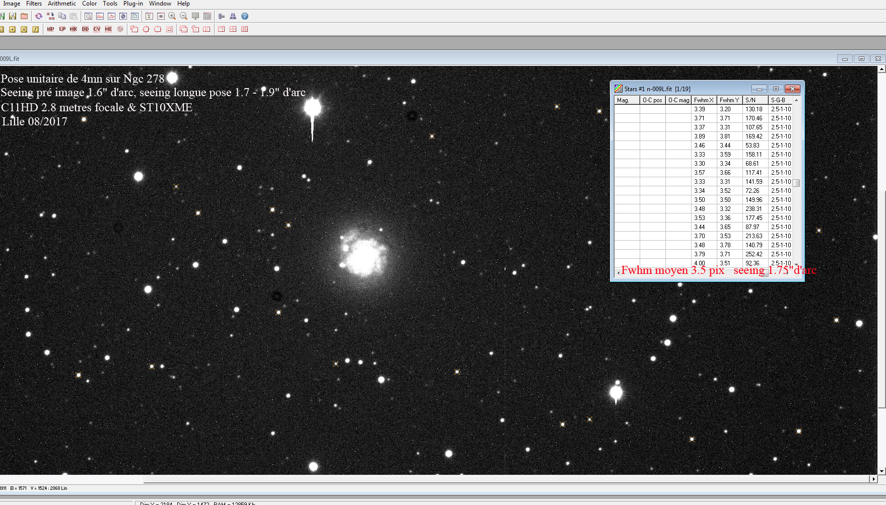

Une image de 4 mn en bin1 à 0.5"/pix.
Le coeur de la galaxie apparait saturé à cause des seuils de visu.
Noter également que toutes les étoiles, les grosses comme les petites, ont la même FWHM (à l'erreur de calcul prés),

Quel est ce logiciel avec lequel tu mesures la FWHM ?
Romain
Ici j'utilise AstroArt, sur les brutes natives au format 16 bits .fit
