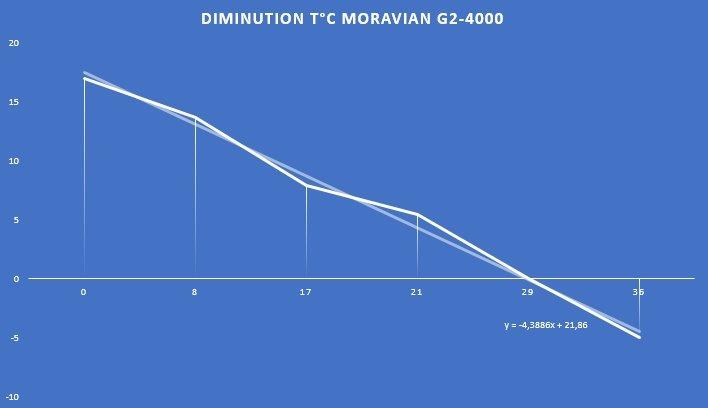

Je suis passé de la marque Atik (Atik One) à la marque Moravian (G2-4000) et en attendant de recevoir mon nouveau setup, j'en ai profité pour ressortir la CCD pour refaire quelques DARK.
Je n'avais plus le souvenir mais je trouve que la descente en température de la CCD est extrêmement long.
En x = minutes et en y = T°C
Ma température de shoot est de -20°C et il me faut environ 1h pour l'atteindre !!
Est-ce que cela est normal ? Problème de dissecant à regénérer ?
Merci d'avance pour vos avis les amis.
Bonne journée
Salut :)
Le dessicant ne peut pas être la cause
Toujours le même voltage qu'avant ?
La T° descend aussi bas ?
Tu as malgré tout une courbe descendante droite et continu c'est déjà ça mais 1h c'est énorme.
Sur ma sigma elle pourrait descendre les -40°c en 10min max, ce que je ne laisse évidemment pas faire (descente par palier).
Possible que la pâte thermique derrière le peltier soit à remplacer ?
Et d'origine tu ne sais plus en combien de temps ?
Merci pour ta réponse Christophe.
De mémoire, ça allait beaucoup plus vite mais je ne peux pas le dire précisément.
Concernant le voltage, j'utilise une alimentation extérieur stabilisée qui passe par la monture paramount MyT.
Je vois avec Didier de chez Skymeca pour plus de précision et peut-être un retour.
Salut
Idem sur celle d'un ami elle descend par pallier c'est normal ... pour remonter elle fait la même chose. C'est une sécurité pour protéger les composants et le capteur je pense. Normalement 0 givres comme cela.
A priori pas de problèle vu qu'elle descend bien en température.
C'est probablement un réglage de la courbe de descente dans le logiciel de capture ou le driver.
Dans certains logiciels tu peux définir la pente et descendre très progressivement pour éviter de stresser le capteur ou faire du givre
quel logiciel utilises tu , car c'est paramétrable. il est préconisé de ne pas dépasser 3°/minute.
Sur la G2 8300 je n'ai aucun soucis , de 20° à -15 ° en 15 min idem en sens inverse sous Sequence Generator Pro . Essayes avec SIP le logiciel natif de moravian, une fois j'ai eu un bug descente en T° hyper lognue , je l'ai repassé sous SIP, cela l'a corrigé.

Merci pour vos réponses les amis.
J'utilise TheSkyX pro
Je vais essayé le logiciel en natif pour voir si cela se corrige car 1h pour descendre à -20°C c'est un peu long .....
Sur la doc de Moravian, il obtienne un delta de 50°C en 10min ....
Modifié par -Amenophis-
Il me semble bien que c'est paramétrable dans TheSky10pro. Mais je ne l'utilise pas.
Après si tu ne toruves pas, tu peux démarrer avec le logiciel natif et refroidir plus vite puis lancer TheSky10 ensuite
En effet, il s'agissait d'un problème de paramètrage sous TheSkyX.
Dans le menu setting de la CCD, j'étais à 1°C par min
Je vais pouvoir continuer mes DARK
Merci à tous pour vos messages ;)
